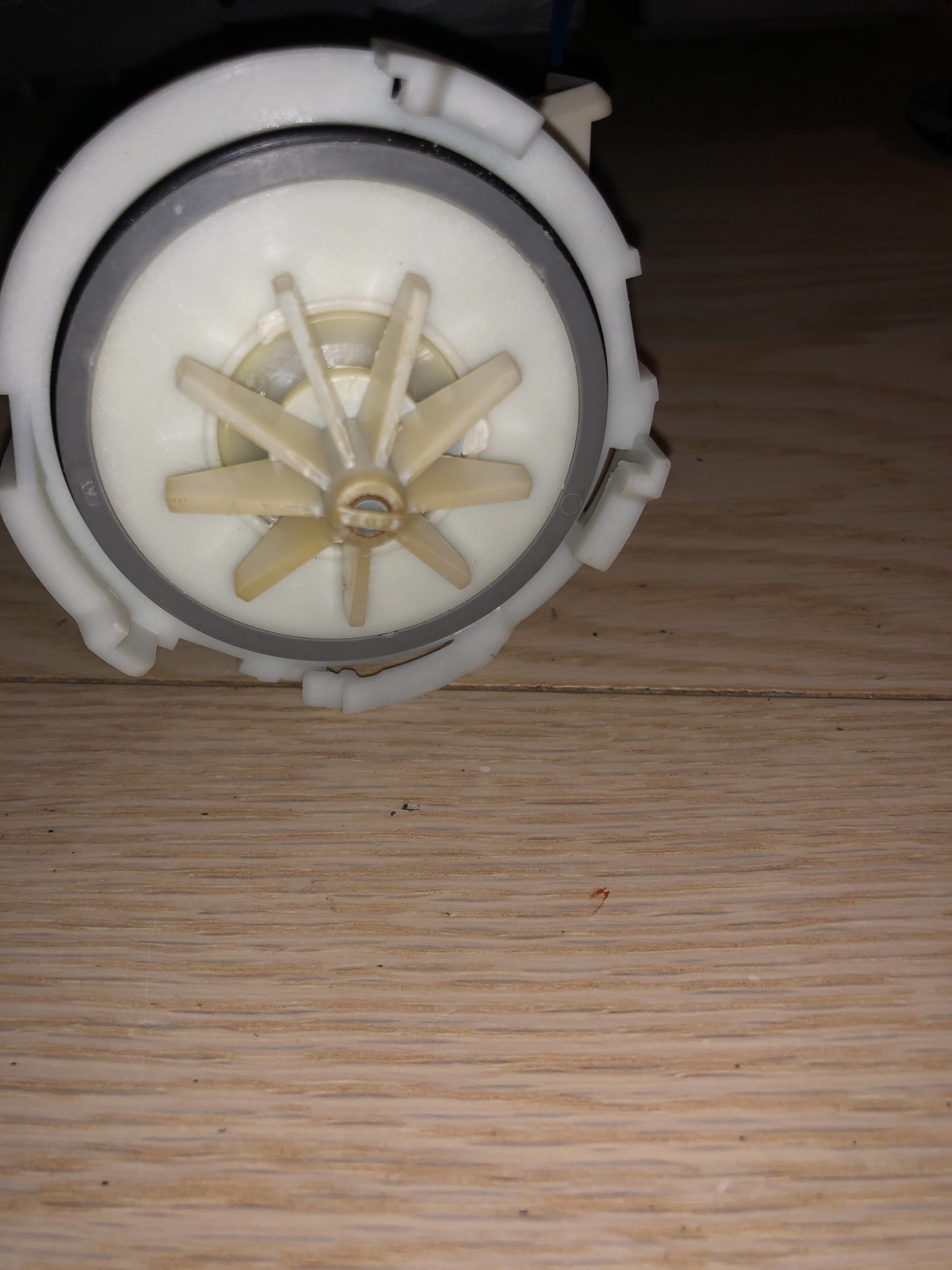

electroluxaren skrev:
50-felen är motor relaterade dvs den känner av bla motorströmarna
Kan vara att pumpen fått ett permanent fel eller kanske något mer sitter därinne som inte skall vara där.
Så ta isär och sätt ibop igen till att börja med.
Sen kan man ju kolla den andra motorn som sköter själva diskandet
Har gjort det men den gör samma sak
  • Närbild av en vit plastfläktventil mot träunderlag, eventuellt del av en byggprodukt.
  • Närbild av en tvättmaskins avloppspump med synliga anslutningar och damm.
Och nu har jag satt dit den

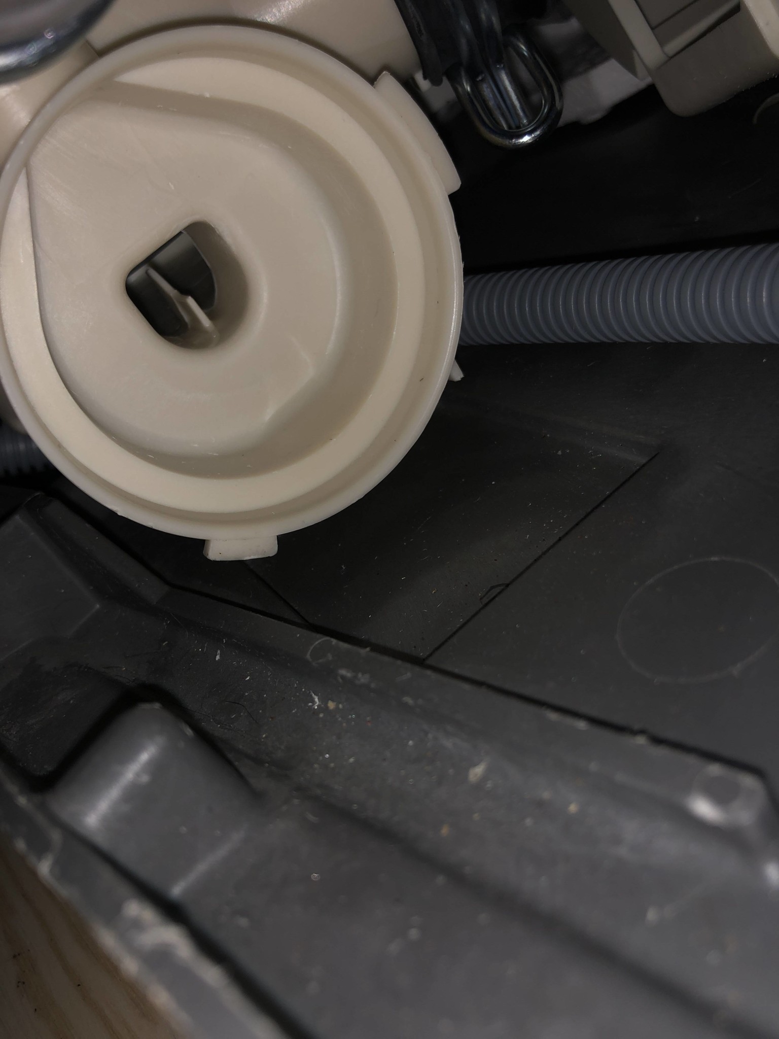

Har samma problem och har fattat hur jag ska göra tack vare tråden. Men jag lyckas inte få loss nåt. Det sitter som berget och jag vet inte hur hårt man törs dra eller skruva när man lossat på "klacken" som markerades i fotott ovan. Är det nåt mer jag missat? tacksam för svar (även om tråden inte är helt ny...)
P
Ibland är ju klämman ivägen så som på fotot, eller slangen i sig.
Kan vara lättare att ta bort dessa inte minst vid återmonteringen, men ta i får man göra hur eller hur
Ja det verkar så. Men hur hårt törs man dra? Är rädd att paja nåt...
P
Ta iii
Ta iii
Ok... Ryck ell vrida?
P
Vrid moturs
Fixat nu! Det satt en tandpetare på tvären... Nu funkar det igen. Tack för hjälpen! :D
