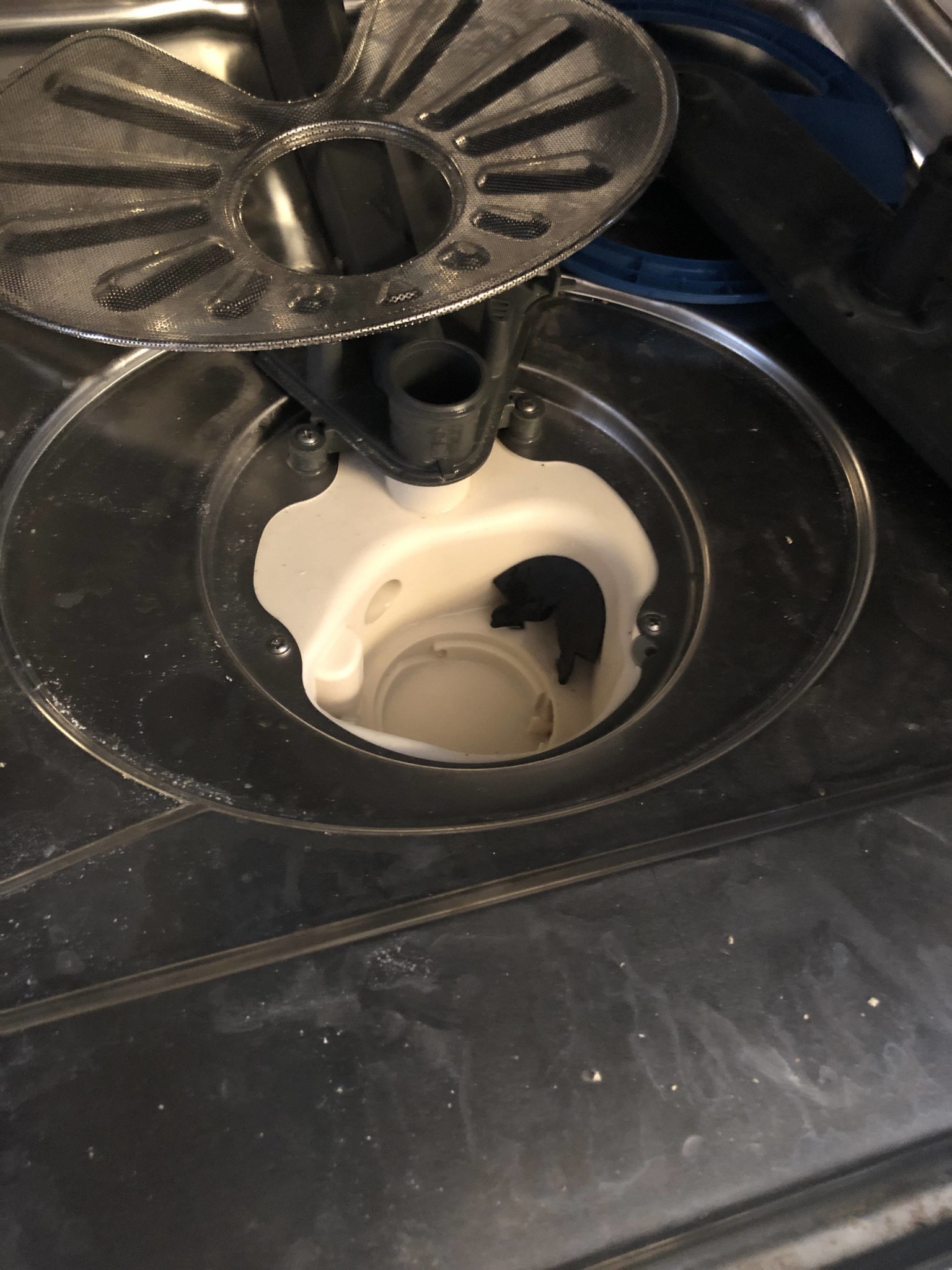

Hej min diskmaskin funkade normalt men helt plötsligt så började den tjuta och jag fick en felkod ,50 och nu funkar den inte. Jag har rengjort filtret och jag har haft den strömlöst i 30 min men den funkar fortfarande inte. När jag sätter igång den så här man att det låter som ett litet klick 2-3 gånger sen så tjuter den och blinkar med felkoden50, vad kan man göra själv?

Är det vid uppstart så pumpar den först ut vatten och sedan fyller
Kan vara någon som hamnat i tömningspumpen , benflisa tandpetare glasbit eller annat , då kan inte vattnet gå ut på ett bra sätt och ev larm kommer , det går att ta isär pumpen , men pass på en del vatten kvar i maskinen , blir blött på golvet

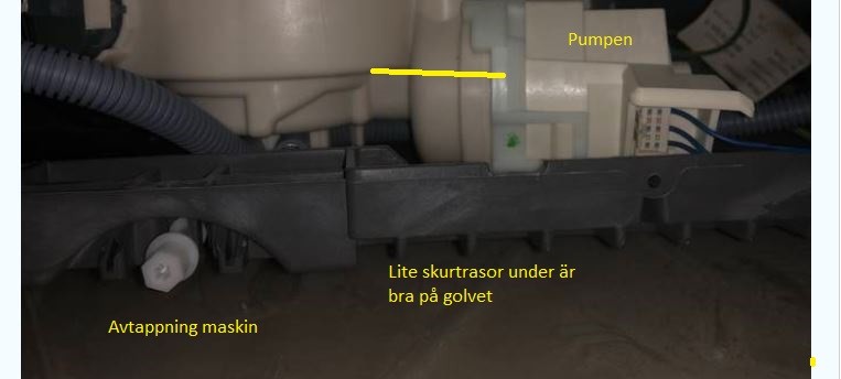

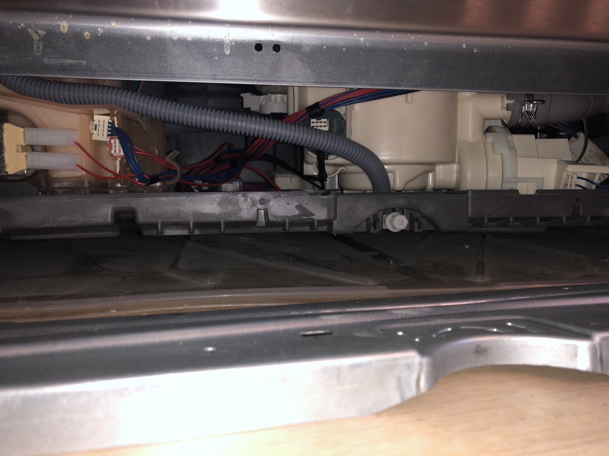

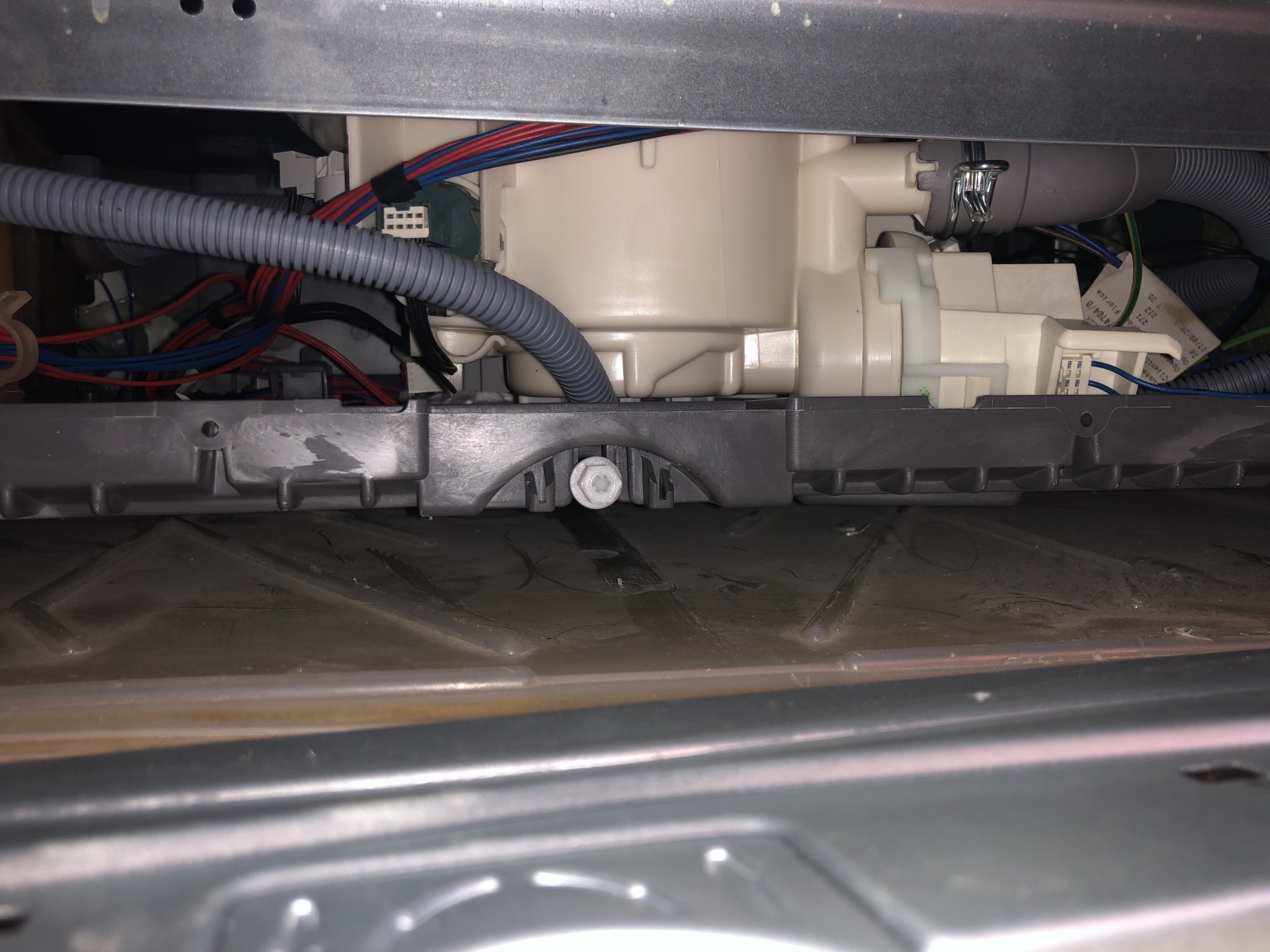

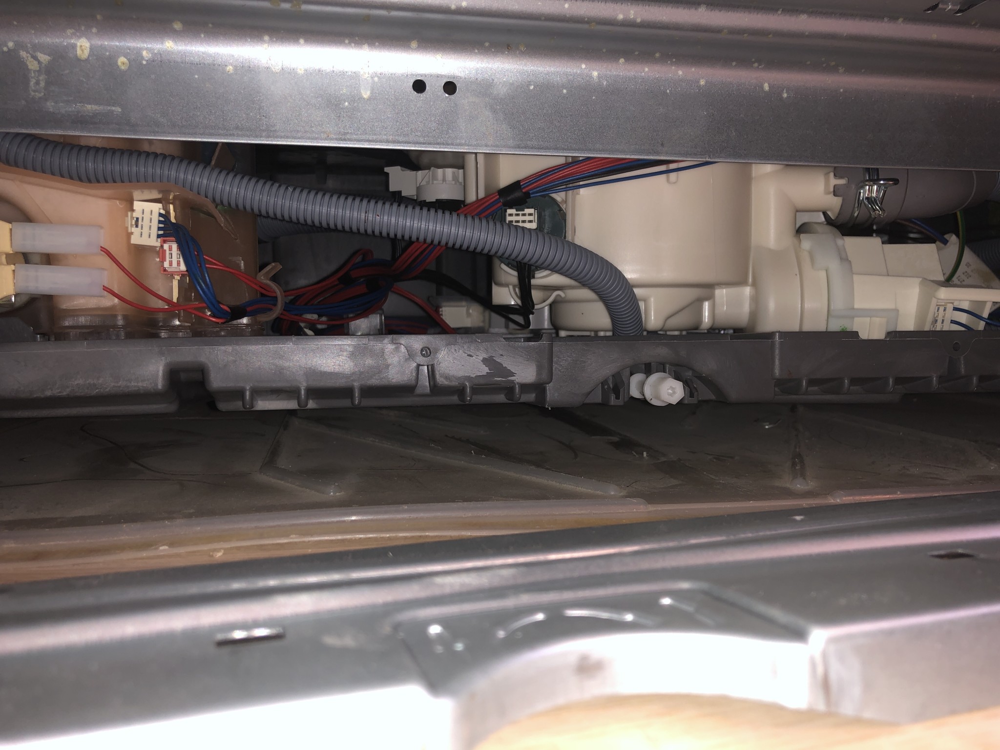

Ja du . den sitter i utrymmet i botten på DM , det sitter nog en plåt nere vid golvet , ta bort den och försök att se var avloppsslangen är kopplad . det brukar var som att vrida på den delen för att öppna pumpen men ta bort plåten och ta ett foto rakt in så allt syns , lägg upp den här så kommer du att få ett bra svar av dom som är mer hemma på nyare maskiner , har bara erfarenhet av äldre , tekniken går framåt och allt förändras

Ok bra , ha lite is i magen nu så kommer det säkert in någon som vet bättre , men min tanke är att det är som skissen , kan ha fel
den går att vrida på då lossnar den , du ser som klackar på den ljusgrå delen , ta ur stickproppen först

Jag har nu gjort det och jag hittade en tandpetare men nu hör man ett ljud att den försöker sätta igång men kan ändå inte så vad gör jag nu
