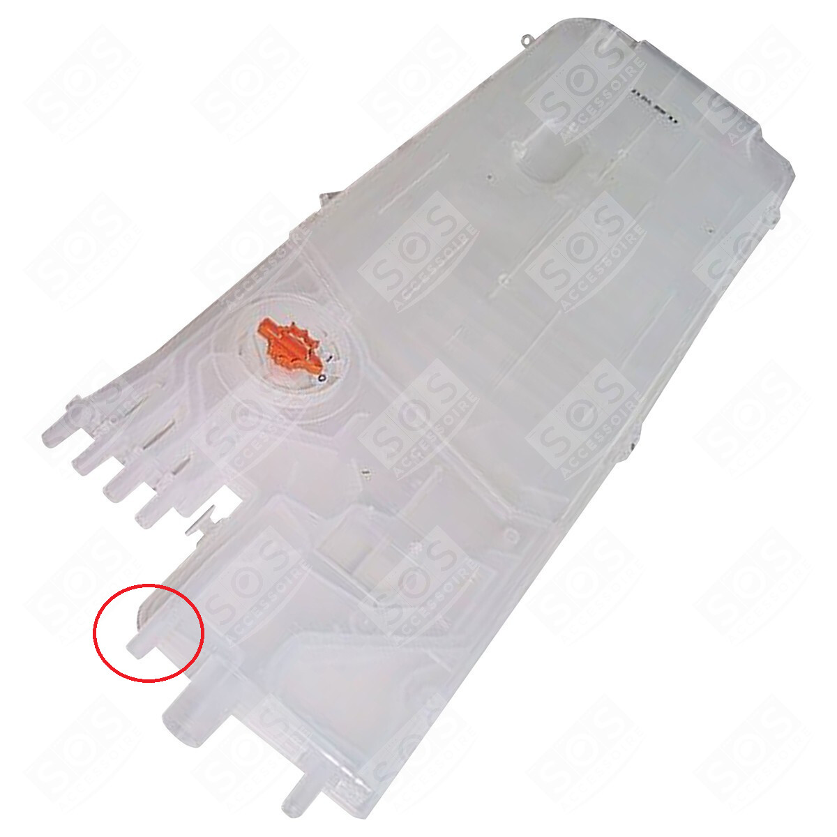

Hej
Jag hoppas någon med erfarenhet av Electrolux-diskmaskiner kan hjälpa mig att ringa in ett intermittent fel.
Maskin:
Electrolux QB6320X
PNC: 91137205000
Felbild:
Maskinen fungerar oftast helt normalt, ibland i flera dagar eller veckor utan problem.
Men ibland löser den ut med felkod i30 och stannar. När jag undersökt maskinen har jag kunnat konstatera att vatten har hamnat i bottentråget där översvämningsskyddet sitter.
Det märkliga är att felet är intermittent. Ibland fungerar maskinen perfekt under längre tid, medan den vid andra tillfällen kan få i30 flera körningar i rad.
Det jag har kontrollerat hittills:
När maskinen fyller vatten verkar nivån ibland stiga så högt i avkalkningsdoseraren/vattenfördelaren att vatten börjar rinna ut genom ett rör som ser ut att fungera som ett överfyllnads- eller skvallerrör.
Från detta rör går en liten plastslang ner till bottentråget/spillplattan.
Vid normala körningar verkar detta inte ge några problem, men när felet uppstår ser det ut som att vattennivån blir för hög och att vatten leds ut via denna slang till bottentråget. Mängden vatten varierar, från några centiliter till kanske omkring en halv deciliter.
Se bifogad bild där jag markerat den aktuella delen och det rör där vattnet kommer ut.

- Jag har demonterat och rengjort den del som Electrolux kallar Justerbar avkalkningsdoserare (1118146701). AEG verkar kalla samma del Injector Chamber Large Air Steam And Water.
- Det fanns vissa tunna beläggningar i botten av denna del men inget som var helt igensatt. Delen är nu rengjord och återmonterad.
- Jag har kontrollerat slangen till tryckvakten/nivågivaren genom att koppla loss den från tryckvakten. Slangen går att blåsa igenom utan problem.
- När slangen ansluts igen till tryckvakten (8996461921836) hörs ett tydligt klick när man blåser i slangen. Jag har dock ännu inte mätt funktionen elektriskt.

Kan räcka med att rengöra nivåkammaren i andra änden av slangen till pressostaten
