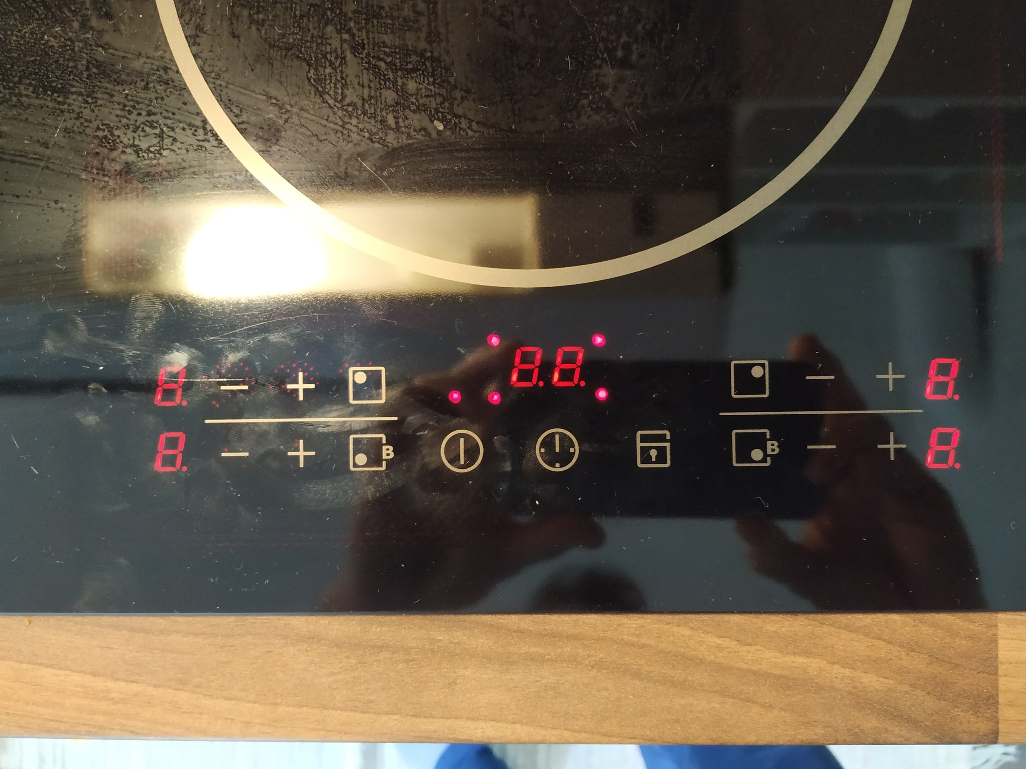

Någon som vet vad som kan gått galet? Den la av efter användning idag. Ingen hård användning och ingen säkring har gått. Den reagerar inte på att man trycker på knapparna och alla lampor bara lyser, oavsett om man startar om den. Ingen felkod eller nåt. Nån som känner igen problemet?

Ser ju ut som styrkortet gett upp.
Inte omöjligt att det är någon kondensator på kortet som gett upp.
Men @electroluxaren kanske har några bra tips?
Ange gärna modellnummer.

Modellnumret är ehd60020p.
Ifall det är en kondensator på styrkortet, är det här nåt som gemene man kan byta med en lödkolv? Gjorde enkla saker med el i gymnasiet för länge sedan
Elektroniken har spänning eftersom lamporna lyser. Men det verkar inte som att processorn jobbar eftersom de inte reagerar på något. Jag skulle nog ge en dyster prognos för den elektroniken om du inte är intresserad av lite mer avancerad felsökning.

Beror lite på vad dina alternativ är.Z ZeroKnowledge skrev:
Men är det tippen hade jag öppnat upp och letat efter svullna kondensatorer och bytt eventuella sådana.
Du tror inte det kan vara en dålig kondensator? Annars blir det nog tippen. En ny touch går på 1500kr såg jag.
Du har ingenting att förlora på att öppna och titta hur det ser ut om du tycket att det är intressant. Ser du några uppsvullna elektrolytkondensatorer så brukar dessa vara billiga om du vill prova att byta. Givetvis tittar du då samtidigt om du ser några andra komponenter som ser brända ut och tittar efter lödningar som inte ser bra ut. Men ha rätt förväntningar. Se det som en kul grej som har små men inte obefintliga möjligheter att ge hällen livet åter.
Äsch jag öppnade upp och kollade och kände på kontakter och allt såg fint ut. Kan man sälja sånt här eller slänger man det bara? Jag får leta efter nytt. Tack för hjälpen allesammans
