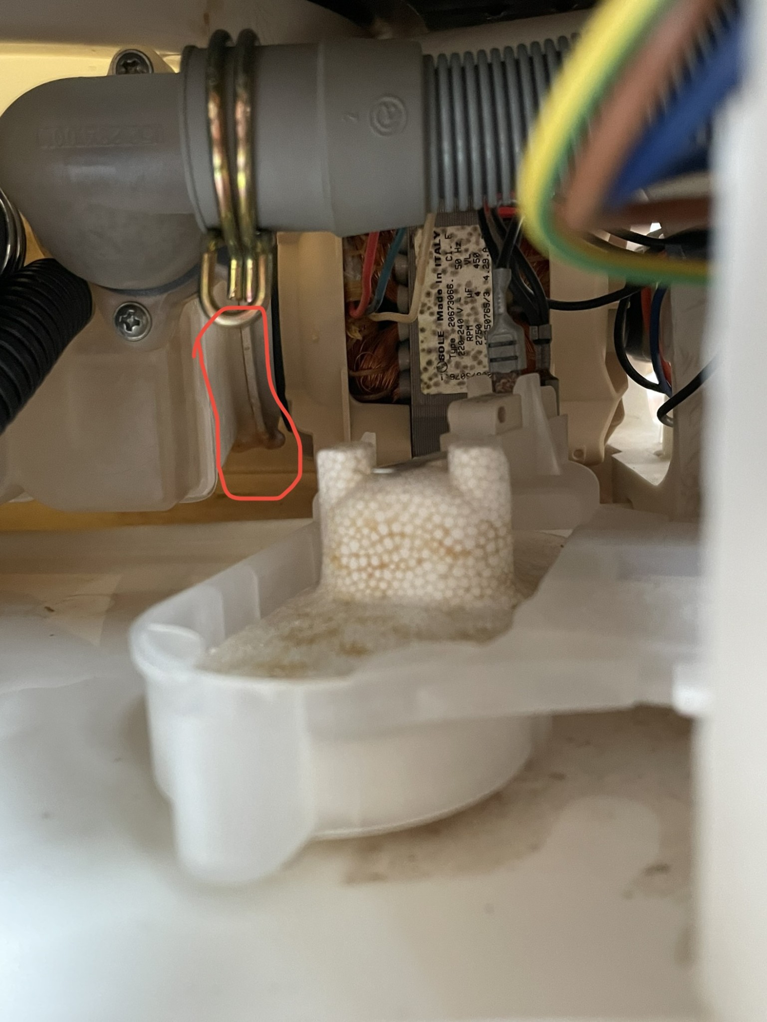

jag har en Electrolux diskmaskin (ESL 6123) som är ca 10 år som nu börjar krångla. Det läcker mellan ”bottenavloppet” och pumpen, se bild. Är det något som går att täta? Eller någon del som går att byta?
  • Inuti en apparat, antagligen en diskmaskin, med synliga rör, ledningar, och kalkavlagringar.
P
Och om det går att byta/laga, från vilket håll angriper man problemet? Innifrån maskinen? Underifrån? Känns trångt att komma till från sidan (där bilden är tagen ifrån).

EVOLUTION heter plattformen och är en Zanussi konstruktion som aldrig fungerade. den har kombinerad disk ock tömningsmotor , beroende på rotation så gör det det ena eller andra.
Om det är skarven som läcker och det inte kommer uppifrån så får du ta ut hela pumppaketet och kolla om det inte är pumphuset som spruckit annars kan du dela på motor ock pump så ser du 2 stora o-ringar som du kanske kan byta.
Vad skall man mer skriva? JO lycka till med detta missfoster...

Stort tack för ditt svar!
Maskinen är alltså så gammal, föregående husägare måste ha skarvat lite i sin åldersangivelse
Vid noggrannare koll så rinner nog vattnet ”uppifrån” längs med skarven. Din beskrivning gällande att plocka ut pumppaketet resp. dela motor och pump låter inte som något jag ska ge mig på som aldrig har skruvat i en diskmaskin tidigare….

det finns alltid en första gång...
