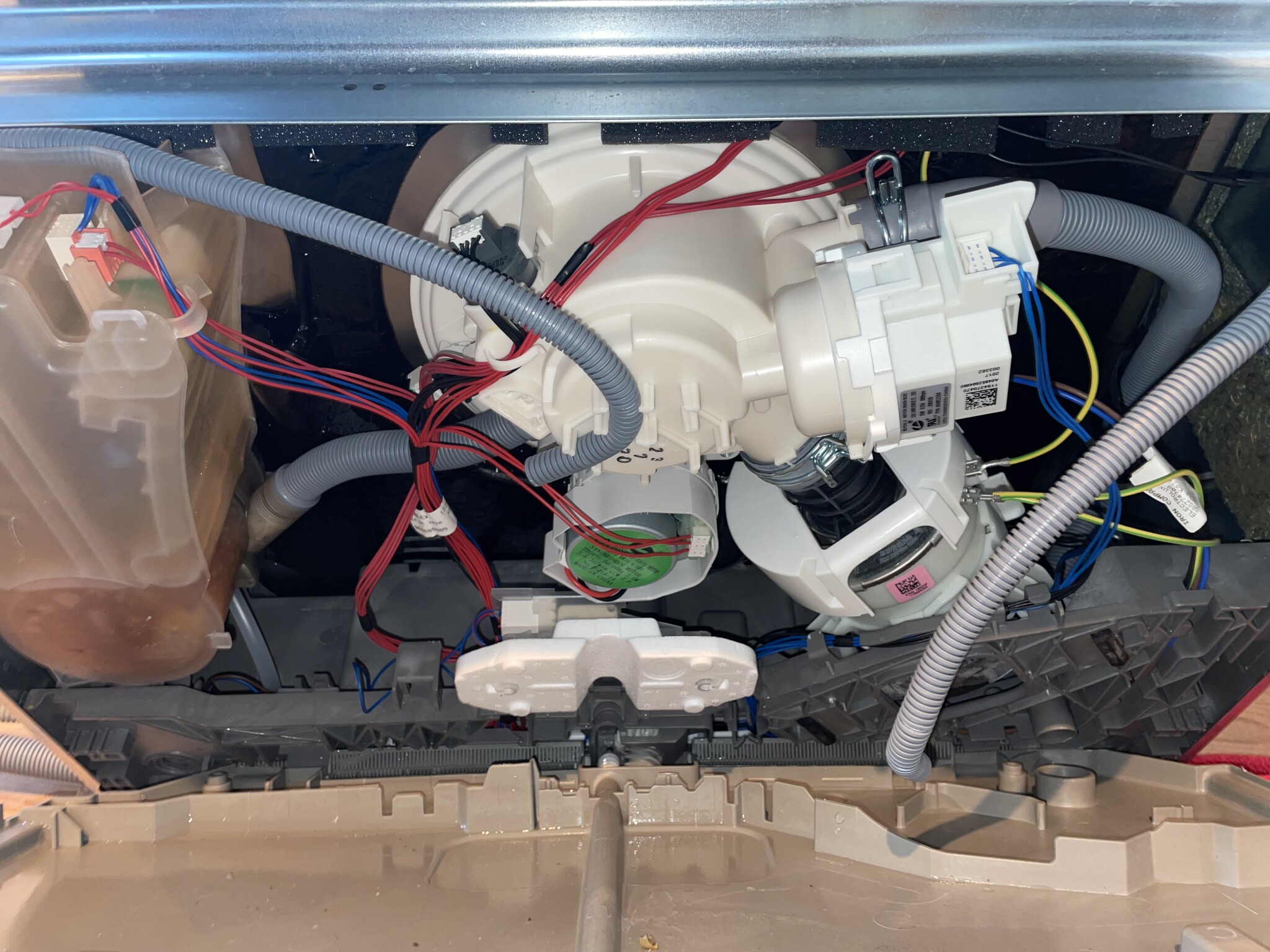

Haft problem med min diskmaskin några veckor nu. Märke Electrolux. Började med att den visade felkod (minns ej exakt vilken, tror i10 eller i20) och stannade efter kanske 3/4 av att programmet var kört. Räckte med att stänga av och sen på igen för att fullfölja programmet. Pågick till och från (inte varje körning) under en-två veckor fram tills igår då felkod i30 visades. Nu vägrar maskinen fullfölja programmet, den visar bara felkod i30 och pumpen går för fullt trots att det inte är något vatten att suga upp. Måste dra ur stickkontakten för att den ska sluta.
Har googlat och kommit fram till att det är vatten i botten på maskinen som är fel. Såg dock inget vatten undertill, men när jag började flytta på maskinen så började det droppa från maskinen och det kom ännu mer när vi välte den 90 grader bakåt (enligt instruktion från Electrolux webb). Så, helt klart finns nån slags läcka inne i maskinen. Min fråga är hur tusan jag ska hitta läckan?
Har skruvat bort botten för att se om nåt ser konstigt ut, men det gör det väl inte? Se bild. Den lilla gråa sladden som hänger löst till höger i bild - vad gör den? Klämde fast den likt den vänstra gråa sladden i samma storlek men kan ju inte göra nån skillnad.

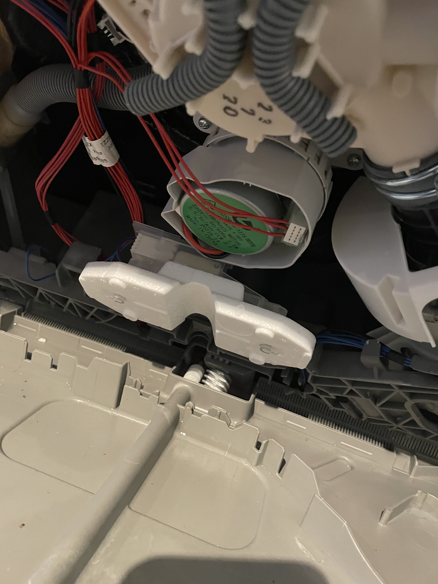

I min maskin (förvisso en Siemens) finns det en flottör i botten som fylls med vatten och utlöser felkod. En frigolitskiva som lyfts när det samlas för mycket vatten och trycker upp en sensor. Såklart inte med en servicelucka utan hela frontluckan behöver lossas för att komma åt. Ibland sker detta pga av att avloppet behöver rensas/spolas. Räcker med att torka ur/våtdammsuga för att återställa normaldrift.Mr.Pink skrev:

Det är väl denna som är flottör? Men du menar att det bara är avloppet som måste göras rent och sen kan man köra igen?taxationistheft skrev:
Inga garantier men i mitt fall har det varit att avloppsvattnet inte runnit ut och i värsta fall kommit tillbaka och då har det varit dags att rensa avloppsrören.Mr.Pink skrev:
Kan inte avgöra av bilden vad som är flottören. På Siemensen är det en plastcirkel med en 1 cm hög kant och en 0,5cm hög frigolitskiva som vid ”översvämning” flyter uppåt och trycker på sensorn.

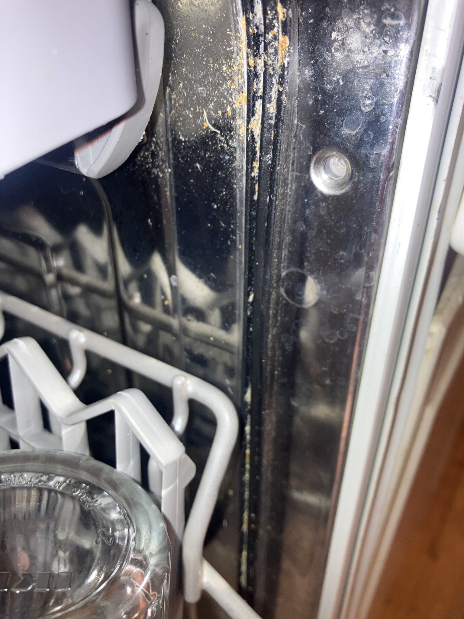

Det är jobbigt när den läcker, det kan vara massor av saker. Att torka upp vattnet är ju ingen lösning om det läcker mer.
En idé är att kolla packningen runt luckan så att den är hel och ren. Ibland kan det hjälpa att göra ren packningen, skura den med ättika.

Känns som att det handlar om att den läcker in vatten från nånstans. Flottören reagerar till slut och då visar den i30-felkod. Att hitta läckan dock… 😬taxationistheft skrev:

Som aspa-hasse skrev så kan det även ha samlats matrester/smuts i packningen mellan diskutrymmet och metallen på frontluckan som kan leda till att det rinner ned vatten till ”trossbotten”. Jag brukar få torka/tryckluftsblåsa rent emellanåt för att förebygga.
