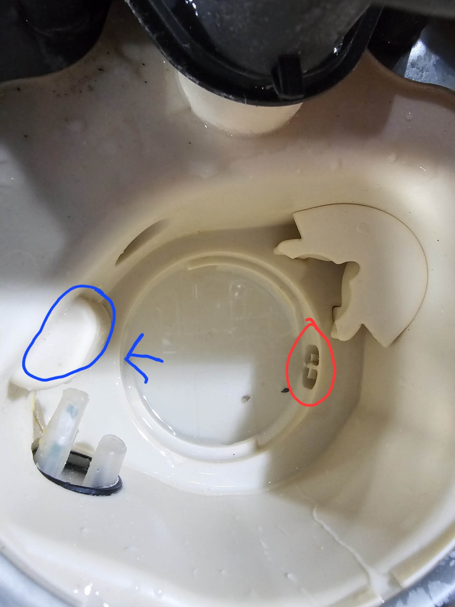

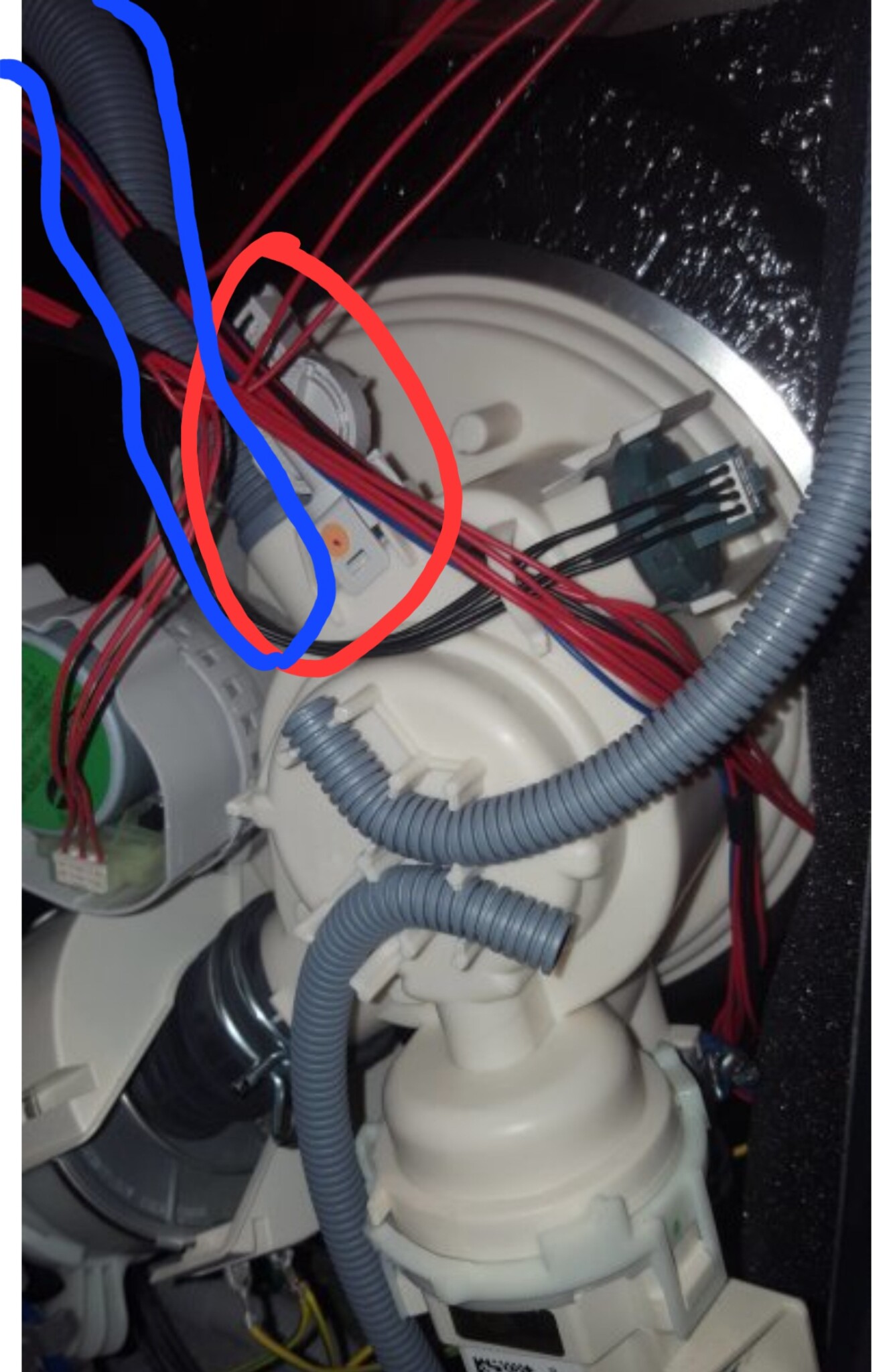

Det jag har gjort är att byta pressostat och rengjort slangen som går till den behållaren med jonbyteshartskulor (orange gegga). Den var fylld med skit. Trodde jag gjorde homerun men visade felkod igen.. Se bild 3 för pressostat + slangen. Jag har en modell där pressostaten sitter direkt i skålen.
Jag lyckades läsa någonstans om att blåsa rent kammaren först? På bild 2 (blå ring) ser ni insidan i skålen där pressostaten tar in vatten från. Ska jag ta bort den igen och blåsa med lätt tryck från kompressorn utifrån in?
Röd ring visar där jag ser tydligt och hör suget komma ifrån men den lyckas inte tömma hela skålen på vatten. Är det en egen del för sig som kanske är fel på eller är det gegg på insidan av prosessostatens placering som gör att den andra sidan inte kan suga?
Uppskattar all hjälp <3
