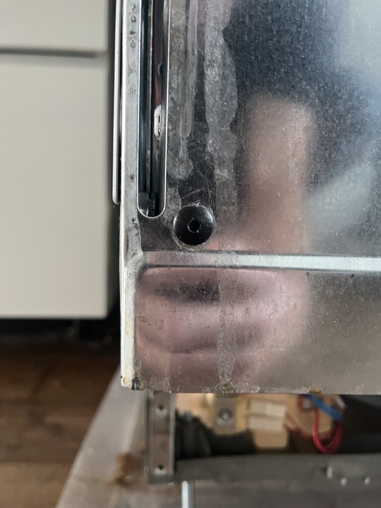

Jag biter i det sura äpplet och är på väg att byta gångjärnen men jag har stött på problem. I beskrivning på E-lux hemsida kring hur man tar bort fronplåten så står det att den sitter med 3 skruvar. Så långt allt rätt. Men nedtill verkar min plåt även sitta med något som verkar vara plastnitar. Är det någon som vet hur man får dän dem? Är det bara kraft som fordras eller finns det någon finess bakom?
dom tar man bort trasiga och ersätter med nya varje gångZ zamen skrev:Jag biter i det sura äpplet och är på väg att byta gångjärnen men jag har stött på problem. I beskrivning på E-lux hemsida kring hur man tar bort fronplåten så står det att den sitter med 3 skruvar. Så långt allt rätt. Men nedtill verkar min plåt även sitta med något som verkar vara plastnitar. Är det någon som vet hur man får dän dem? Är det bara kraft som fordras eller finns det någon finess bakom?
du behöver byta såväl innerlucka som gångjärn
drygt arbete
Fick tag på pluggar och gångjärn och kunde därmed igår byta gångjärnen. Resultatet - En Lucka som nu mer fungerar perfekt. De gamla gångjärnen hade en svag antydan till bockning i godset. Inte alls så mycket som man skulle gissa resulterar i att den blir översträckt. Denna tråd hade lika gärna kunnat ligga här 😀
