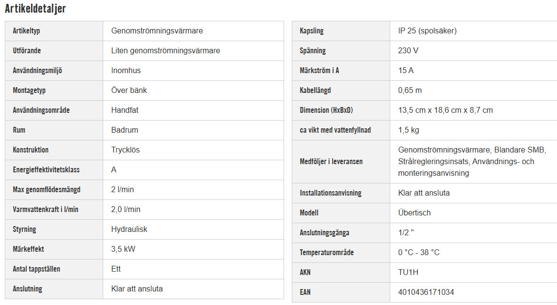

H hempularen skrev:
Var såg du det? Jag letade på sidan.
Stod på artikeldetaljer :)
Detaljerad specifikation av en liten genomströmningsvärmare för inomhusbruk, inklusive mått, kapacitet och installationsinformation.
