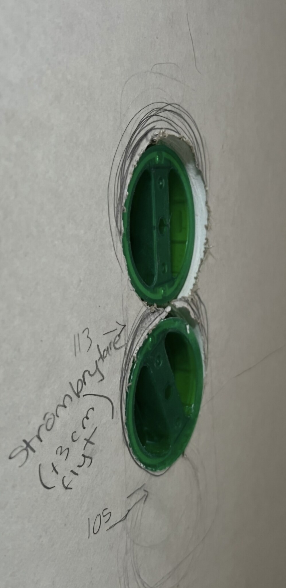

Nu har jag inte visat bilden på baksidan av dosorna, men den sitter dessvärre lite snett och löst med enbart en skruv mot en regel på höger sida. Helt fel apparatdosa som det ser ut som inte går att skruva ordentligt mot plywood..

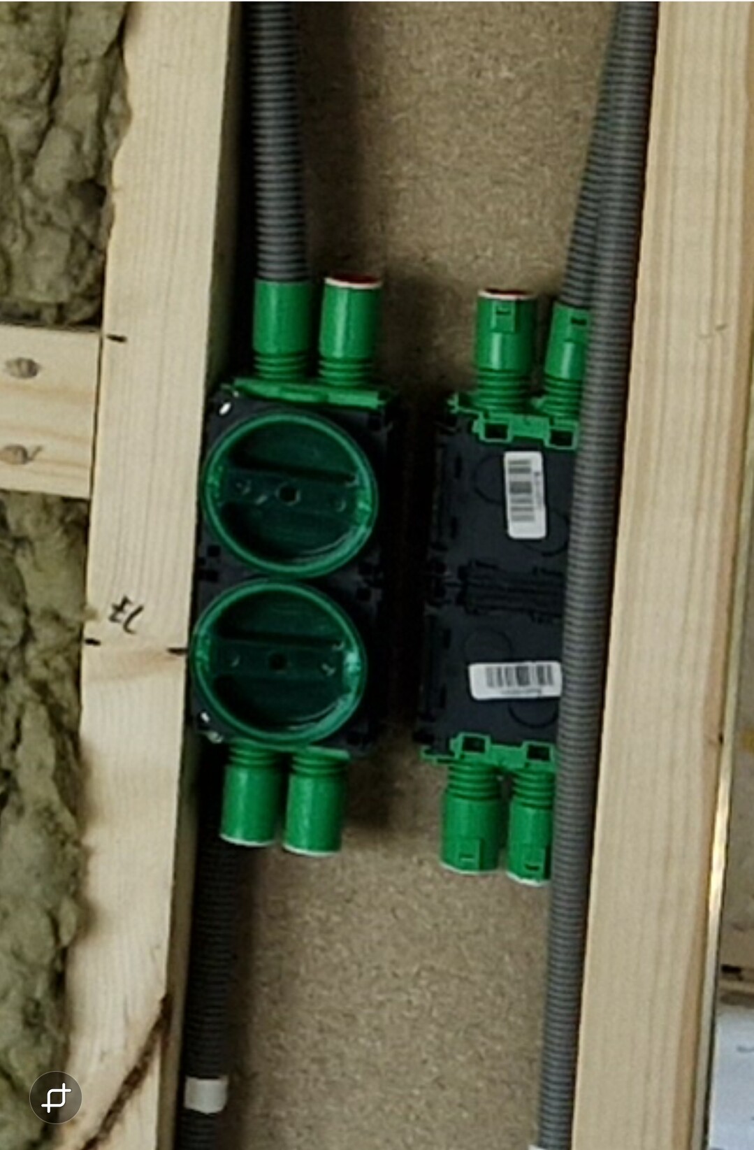

Gällande andra bilden med strömbrytare. Det finns ingen öppning mellan dessa dosor så jag förstår inte hur nästa elektriker ska kunna dra el till strömbrytaren under? 🤔
Ang. öppning mellan dosorna. Det går utmärkt att borra upp ett hål mellan dosorna, då dom sitter dikt ihop.

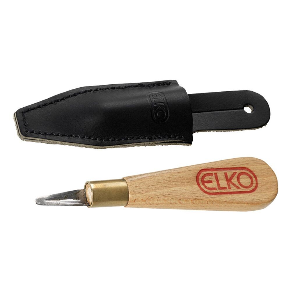

Det finns ett speciellt verktyg för att öppna upp hål i dosor, kallas doskniv:
Doskniv med trähandtag och svart fodral, används för att öppna hål i dosor.

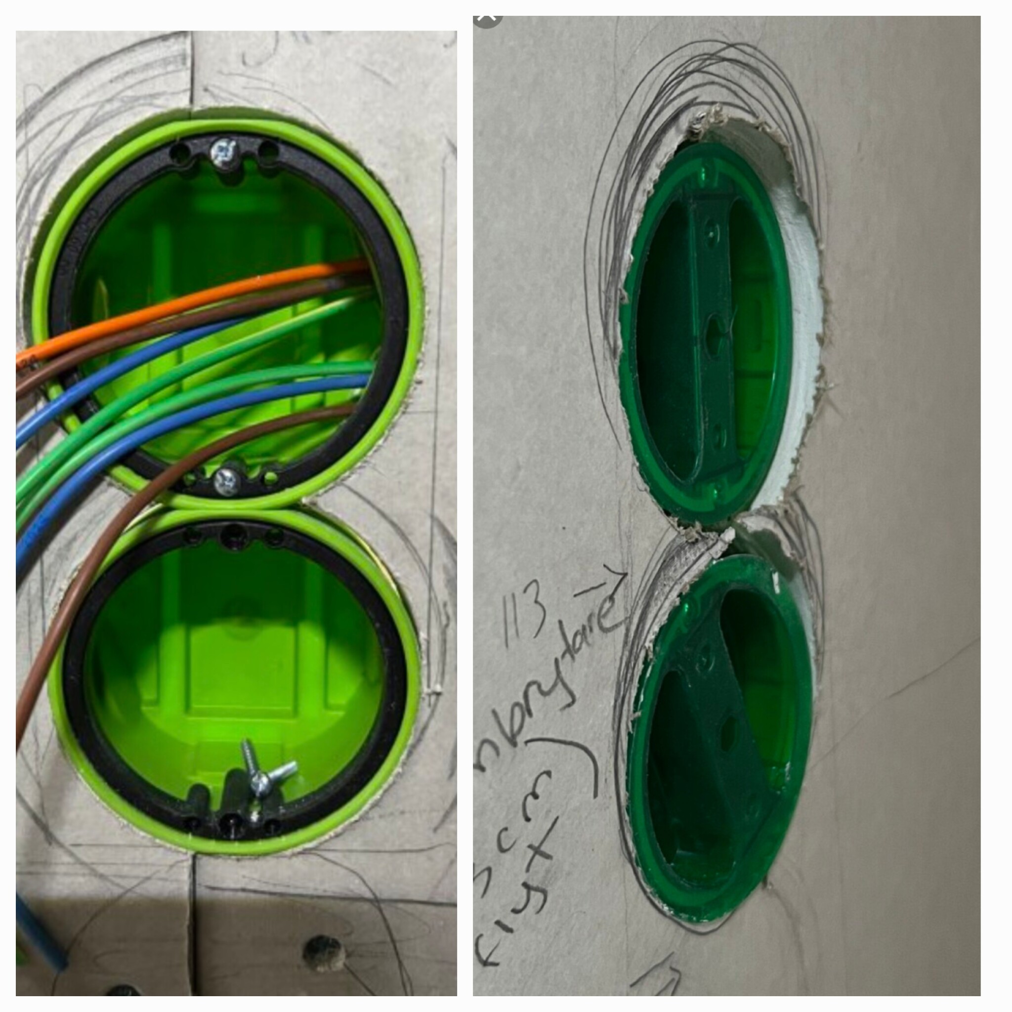

Tänkte komma med en uppdatering här efter arbetet som har pågått under veckan:
Jag har goda nyheter - bristerna har åtgärdats och plattsättaren har bekräftat att arbetet med tätskiktet påbörjas på måndag!
För de som är intresserade så har elektrikern åtgärdat följande:
- Förhöjningsringar på alla eldosor.
- Fasta plaströr på alla genomföringar
- Ena strömbrytaren har skruvats fast direkt i plywoodskivan och är nu nästan i liv med gipsskivan på andra sidan.
- Andra strömbrytaren fick även dras om då det inte var slutfört och inte heller rätt draget.

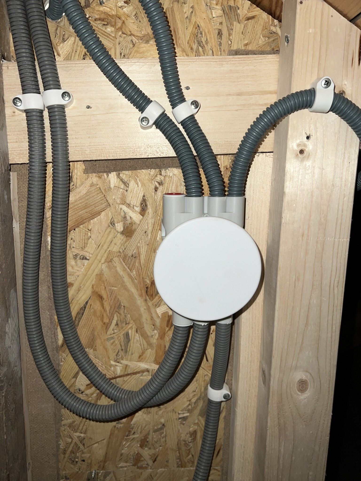

- Kopplingsdosan i kattvinden har fått en doslock.
Några bilder:
Elektrisk installation med två gröna eldosor i en vägg, ledningar synliga. Anteckning "strömbytare" skriven bredvid dosorna.
Vit plaströr med färgade elledningar går genom en vägg med hål markerat av penna.
Elinstallation med kopplingsdosa och plastslangar i vägg, monterad i träpanel med skruvade fastsättningar.
Kopplingsdosa med gröna kablar och grå skyddsrör, monterad på plywoodvägg.
stefan57 och 1 till
Tommty

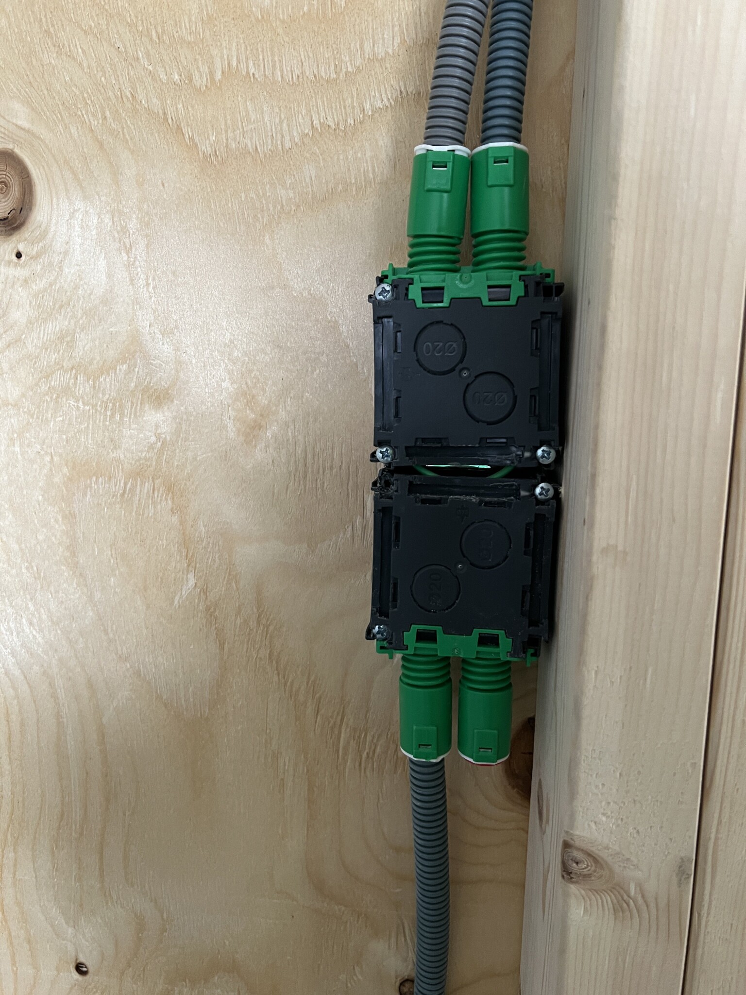

bra bit på vägen, Men utförandet är jag fortfarande skeptisk till, även åtgärderna.
- Förhöjningsringarna, är dessa kapade Twist-dosförlängare? är inte helt insatt i dessa
- Sätta dosor i gipsskarvar brukar generellt inte uppskattas, mer förarbete.

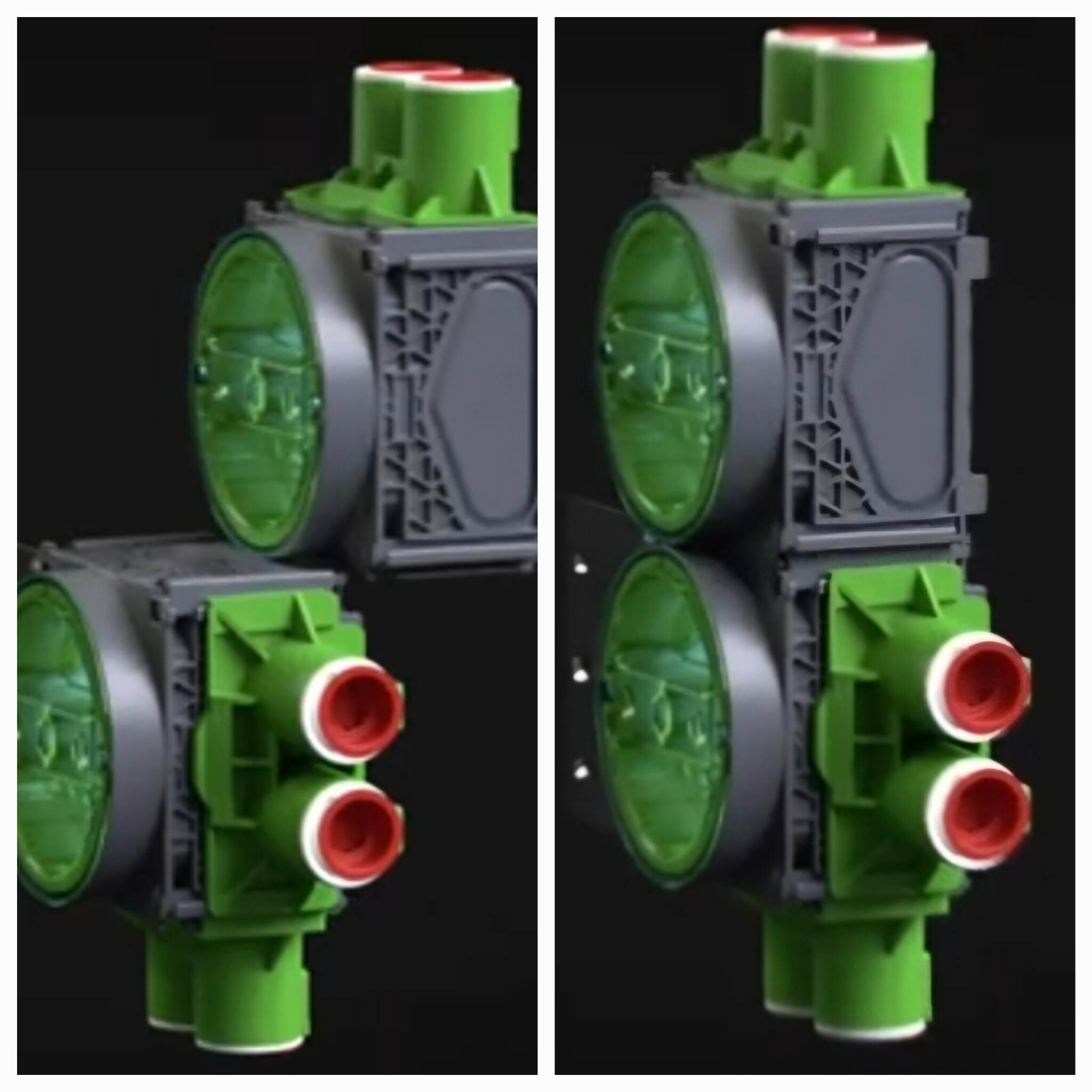

- Multifixa dosorna (sista bilden), dessa dosor är konstruerade att klickas ihop om dessa ska användas tillsammans med 2-facks ram, men de är monterade isär i bilden - kan bli problem när detta ska passas ihop med 2-facksram.

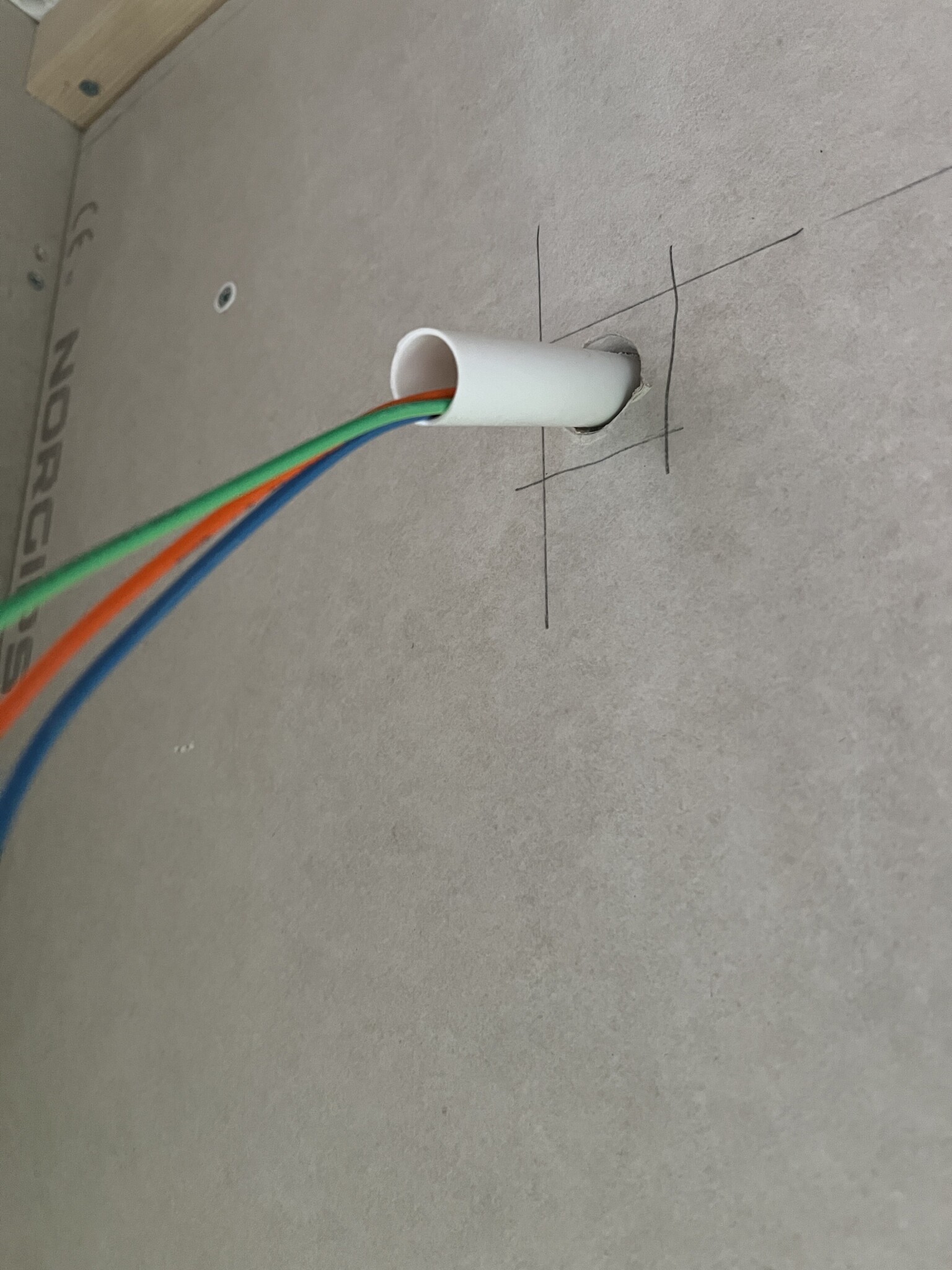

- VP-rör istället för slang igenom vägg - OK, kolla så den sitter stumt och inte går att trycka in. kan tyckas lite snålt när elektroskutts blocks gör arbetet så mycket enklare.
Som sagt inget som är dra åt helvete fel som tidigare, men fortfarande ett frågetecken kring utförande...
Till de dosor med fast vridbar dosring så ser det ut som avkapade Twist och som skruvats fast i dosringen, helt rätt, se tidigare länk till Twist.

Sista bilden, dosorna måste sitta ihop annars går det inte att få dit en 2-facksram.
Och var tanken att använda 1-facksramar skulle dosorna varit separerade med typ >20mm

  • Två gröna eldosor installerade i en vägg med handskrivna anteckningar om placering och mått, inklusive texten "strömbrytare (13 cm flytt)".
  • Elektrisk installation med två gröna kablar och kopplingsdosa, monterad mot en träyta. Kritiserad för bristfällig installation.

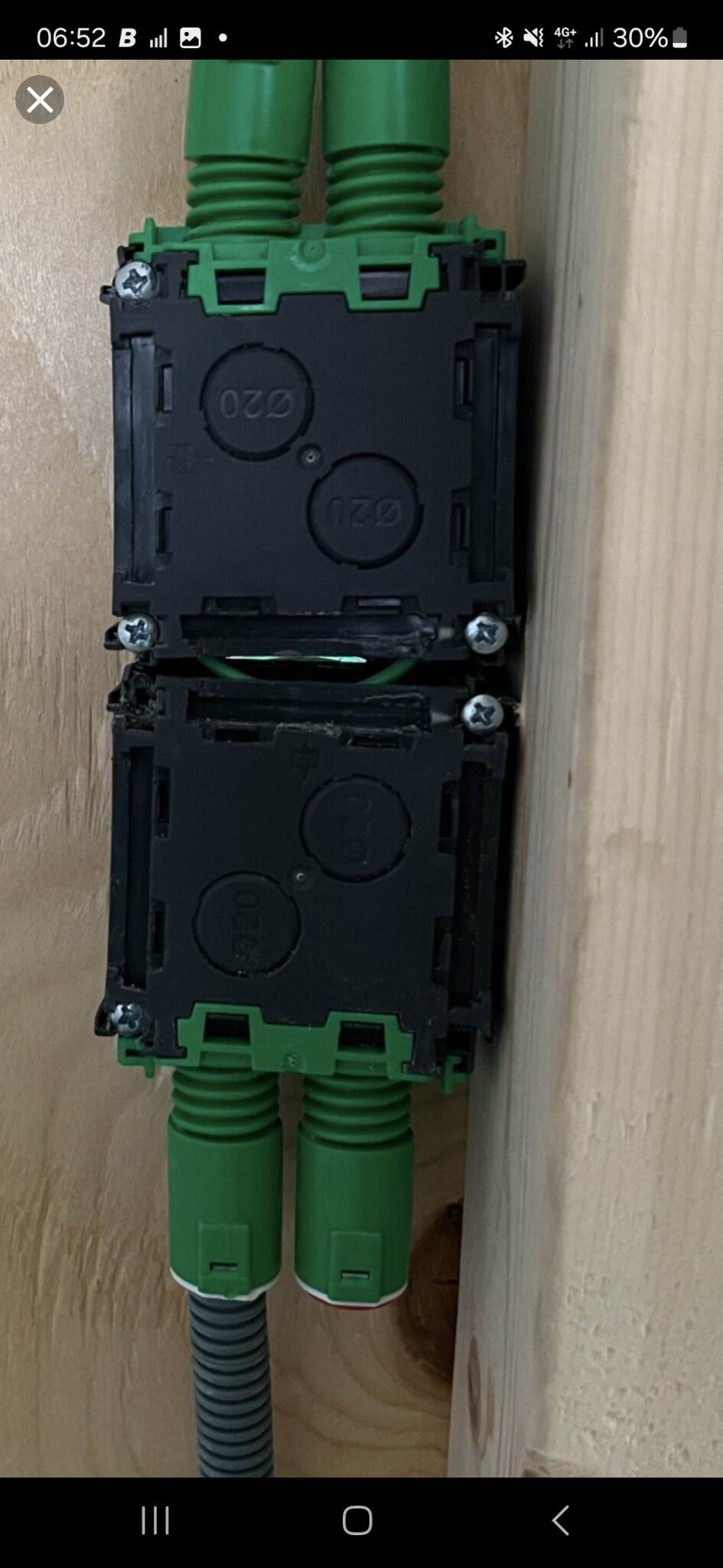

Här har du ett exempel på när de sitter ihop korrekt, som du kan se på ringarna så är det mindre avstånd mellan dem.
Två gröna kopplingsdosor monterade på vägg, med rör och träram, visar korrekt sammankopplade rör genom mindre avstånd mellan dem.

Jag menade inte att ni som påtalat bristen har fel. Jag kan som lekman se att det kan bli problem.

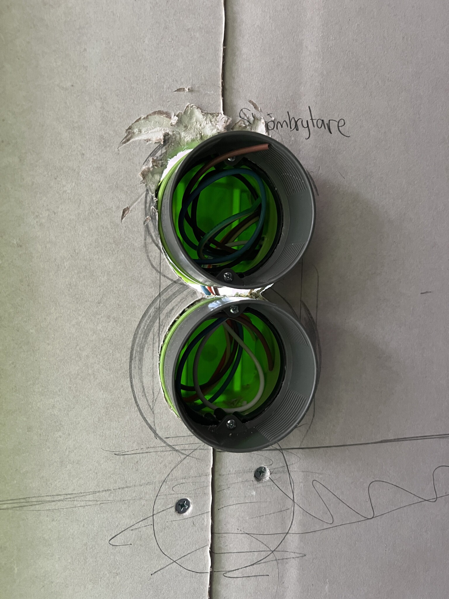

Det räcker att kika på den aktuella elektrikerns arbete för att se att det finns en, tillsynes, omotiverad variation i hur dosorna har monterats (se bild).
Har inte elektrikern av någon anledning valt att inte skjuta ihop schneider-dosorna? De har väl spår för att fästa dem vid varandra, som gör att man alltid får rätt avstånd?
  • Två bilder av gröna eldosor monterade i vägg; en med kablar och en utan, med handskrivna anteckningar på väggen.
  • Två gröna, grå och röda elektriska dosor av modell Schneider monterade med olika avstånd, vilket visar variationsrik montering.

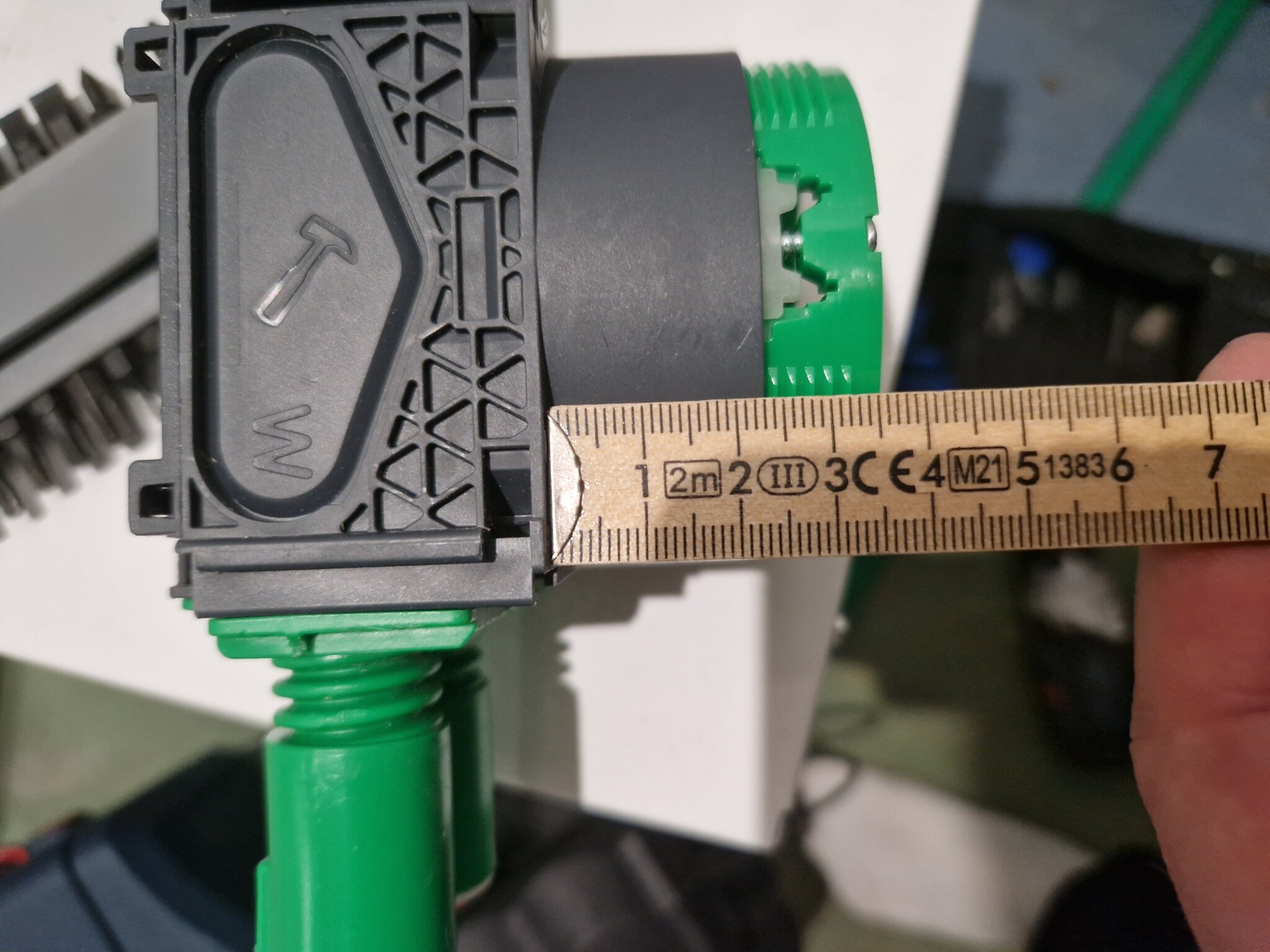

Men den med längre hals räcker väl inte heller för våtrumsväggen, dvs 45x70 plus 15mm plywood plus 13mm gips? Jag är ej 100%.
Har samma problem i mitt bygge och behöver köpa en längre skruvring. Vet någon förresten var de säljs?
Walle85
@Messier1994, ser ut att vara ca 35 mm i djup med ringen maximalt utskruvad. Så, skivor plus kakel får väll max bygga 35 mm, men ingen expert på hur tätskikt fixas mot dessa.
En närbild av en mätregel som visar 35 mm i djup mot en teknisk komponent med gröna och svarta delar.
