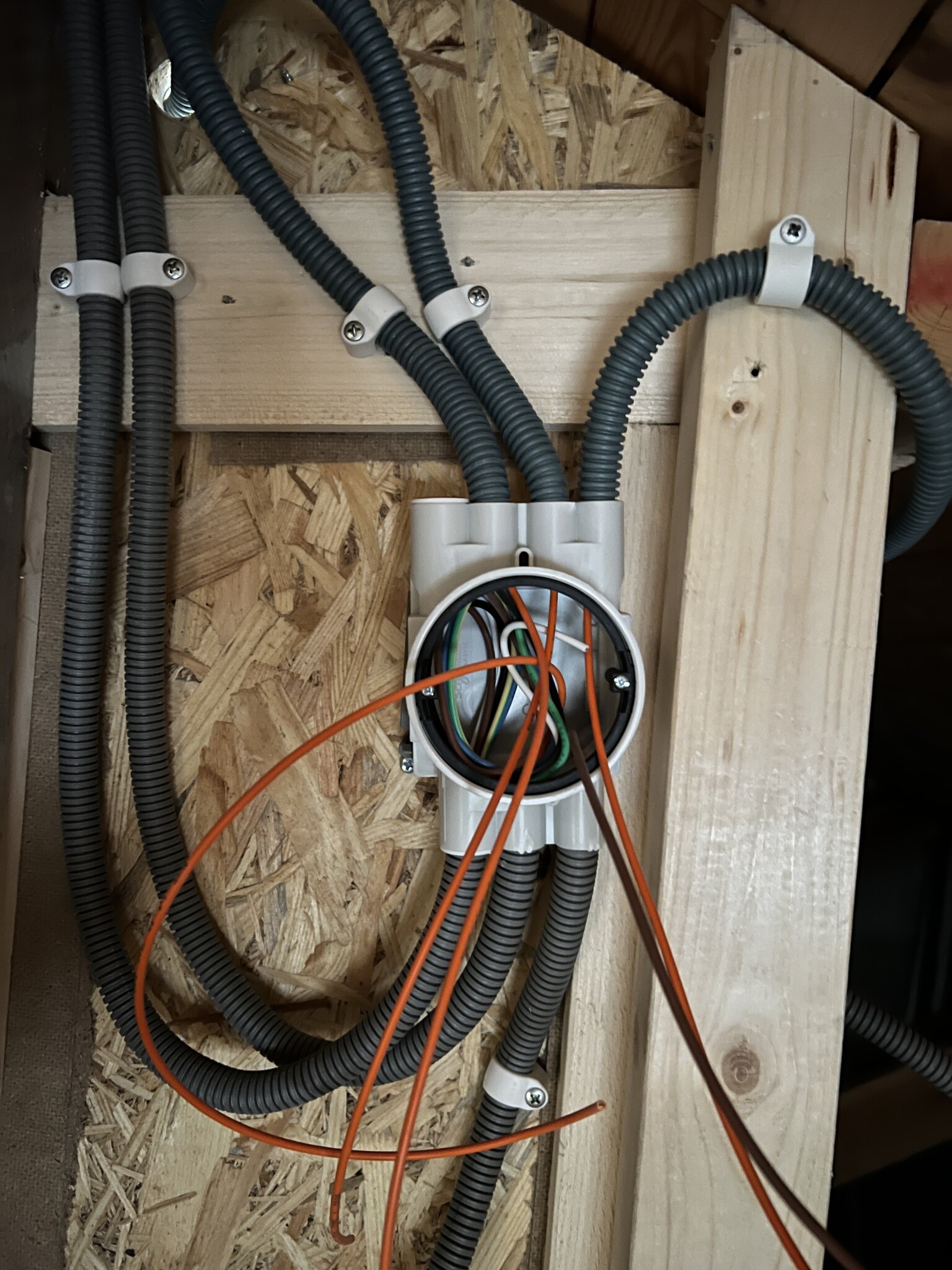

Denna kopplingsdosa ligger i en kattvind. här dök det upp en fråga angående varför man inte har använt en utanpåliggande kopplingsdosa:
Kopplingsdosa med orange och svarta ledningar synliga, installerad i en träkonstruktion med kabelrör fästa på brädor.

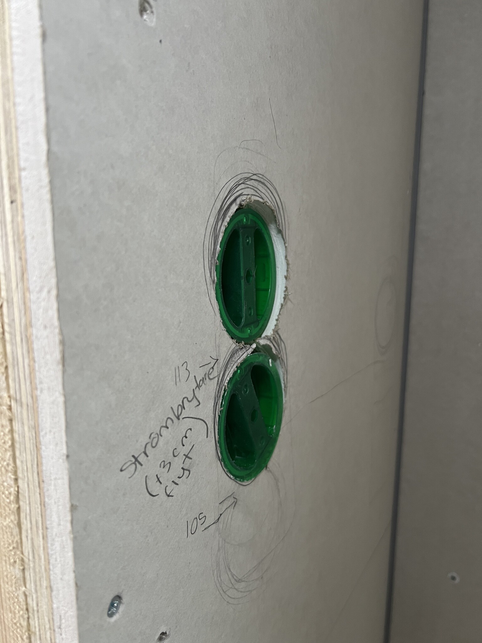

Apparatdosor ligger inte i liv med gipsväggen. Här kommer det att kaklas. Det finns en vridbar ring i dosan, men vrider vi på denna mer så lossar den:
Två gröna kopplingsdosor i gipsskiva med handskrivna noteringar om strömbrytare och placering.
Här ligger strömbrytare i liv med gipsskivan, men plattsättaren kommenterade att han måste kunna trä på en manschett på övriga apparatdosor, vilket inte går då i nuläget. Vi såg också att det saknas dragning ner till andra strömbrytaren som ska styra spegelbelysning/led-lister och det finns inget hål mellan dosorna. Det kanske ska se ut så innan man kopplar på brytare? (Den övre brytaren är för takbelysningen)
Dubbel kopplingsdosa med kablar, inbyggd i en gipsvägg. Texten "strömbrytare" skriven på väggen ovanför dosorna.

Jo man bör använda en utanpåliggande vanlig dosa istället för infälld där på första bilden.
Det stämmer att man ej bör dra igenom flexrör i badrumsväggar mer. Det finns böjar och genomföringar för detta, t ex: https://www.ahlsell.se/products/el/...hor/1402010---rorboj-90-blocks-16mm-blocks-16
Detta finns ej med i något regelverk för el så många känner nog inte till det. https://www.gvk.se/branschregler/elgenomforing-i-badrum/
Om man läser där i gvk så ser man att flexrör är ok med avvikelse om de är fixerade så de ej kan röra sig ut och in.

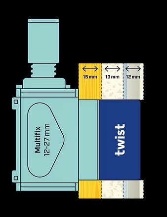

Till apparatdosor finns Elektroskutt Twist som är speciellt framtagen till våtutrymmen, fungerar till både de med justerbar ring och de med fast ring. När man använder den till en dosa med fast ring så behöver det kompletteras med justerring.
Illustration av Elektroskutt Twist och Multifix för våtutrymmen, visar kompatibilitet med apparatdosor med justerbar och fast ring, mått visas.

Om du har en utanpåliggande kopplingsdosa finns det muffar för slanganslutning att köpa, då sticker dem inte in alls vilket de inte ska göra från första början.
Men nej, det finns ingen regel att infällda kopplingsdosor måste ha en skiva framför. Sen varför man vill ha infällda dosor utanpåliggande är ett mysterium...

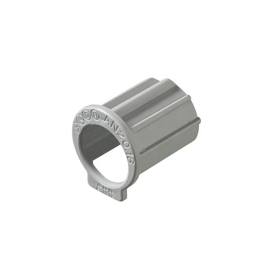

Sedan var en ingång på ovansidan oanvänd. Jag tyckte först att det var öppet där så damm och ohyra kan ta sig in i dosan men jag ser nu när jag zoomar in att det verkar sitta en plugg där
Det vita i den oanvända anslutningen är ingen plugg utan en 16/20-adapter som följer med dosan. Sitter en likadan i nedre vänstra anslutningen.
Två kabelrör anslutna till en dosa med synliga färgade kablar och en vit adapter i anslutningen.
Alltså likt följande,
Grå 16/20-adapter med texten "S90 AN 20-16" används för eldosor.
https://www.elbutik.se/product.html?product_id=268730
