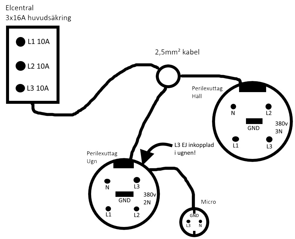

Ny här på forumet, går ut hårt med en elfråga ang häll, ugn & micro i köket.
Idag så har vi en häll som går på 380v trefas, en ugn som går på 380v tvåfas och en micro som går på 220v enfas.
Avsäkrat till 10A i centralen. Bifogar en oerhört stilig skiss på det hela!
Det vi skulle vilja göra är att ersätta ugnen med en lite nyare variant, som då kräver 16A enfas.
I mitt huvud är det mer eller mindre omöjligt som det ser ut idag.
Dels kommer det ju att bli väldigt snedbelastat på någon av skenorna i centalen (gammaldags med skruvsäkringar) med risk för att man löser en av huvudsäkringarna om pannan (380v trefas 10A) skulle gå igång på 6kw samtidigt som man kokar vatten eller har ugnen igång, beroende på vilken fas man läggen ugnen.
Och även om man går upp till 20A huvudsäkringar så kan ju någon av säkringarna för trefasgruppen till häll/ugn/micro lösa om man har för många av dessa igång samtidigt.
Nu är det 2,5mm² kabel till häll & ugn idag så man kan ju gå upp till 16A säkring, men frågan är om det är hållbart ändå?
Hur jag än gör så kommer ju ugnen att behöva samsas med en av faserna till hällen, och det kan väl bara sluta med att säkringen löser direkt?
Micron har klarat sig bra som det är idag, men den drar ju inte på långa vägar lika mycket som en ugn som ska ha 16A enfas.
Finns det något annat sätt att lösa det på, än att byta ut hällen också?
Saken är den att vi ska ändå göra om hela köket om ett par år, så vi vill helst inte byta ut en massa saker nu, för att sedan byta ut dom igen.
Köket är ca 15 år gammalt och hällen puttrar på fint, däremot sjunger ugnen på sista versen så den måste bytas ut oavsett.
Tacksam för tankar och idéer!

En effektvakt mäter strömmen per fas på inkommande ledning och drar ner effekten på pannan om nån fas blir överbelastad. Det brukar finnas som tillbehör till de flesta elpannor/elpatroner. Vad är det för panna ni har?

Snedbelastning får man räkna med idag då det blir färre och förre trefasapparater på svenska marknaden. För spis och ugn är det dock inget större problem då det vanligen handlar om kortvarig belastning under den tid det tar att värma upp en spisplatta eller ugn.
Så frågan är om ni ofta använder spis och ugn samtidigt? Då kan man lägga spisen mellan L1-L2 och låta ugnen få L3-N. Spisen får få 6.4 kW vilket räcker mer än väl för de flesta. Är det tvärtom sällan ni kör spis och ugn samtidigt kan ni lika gärna låta spisen vara fördelad på alla tre faser.
Effektvakt på elpatron kan vara en ide i vilket fall.

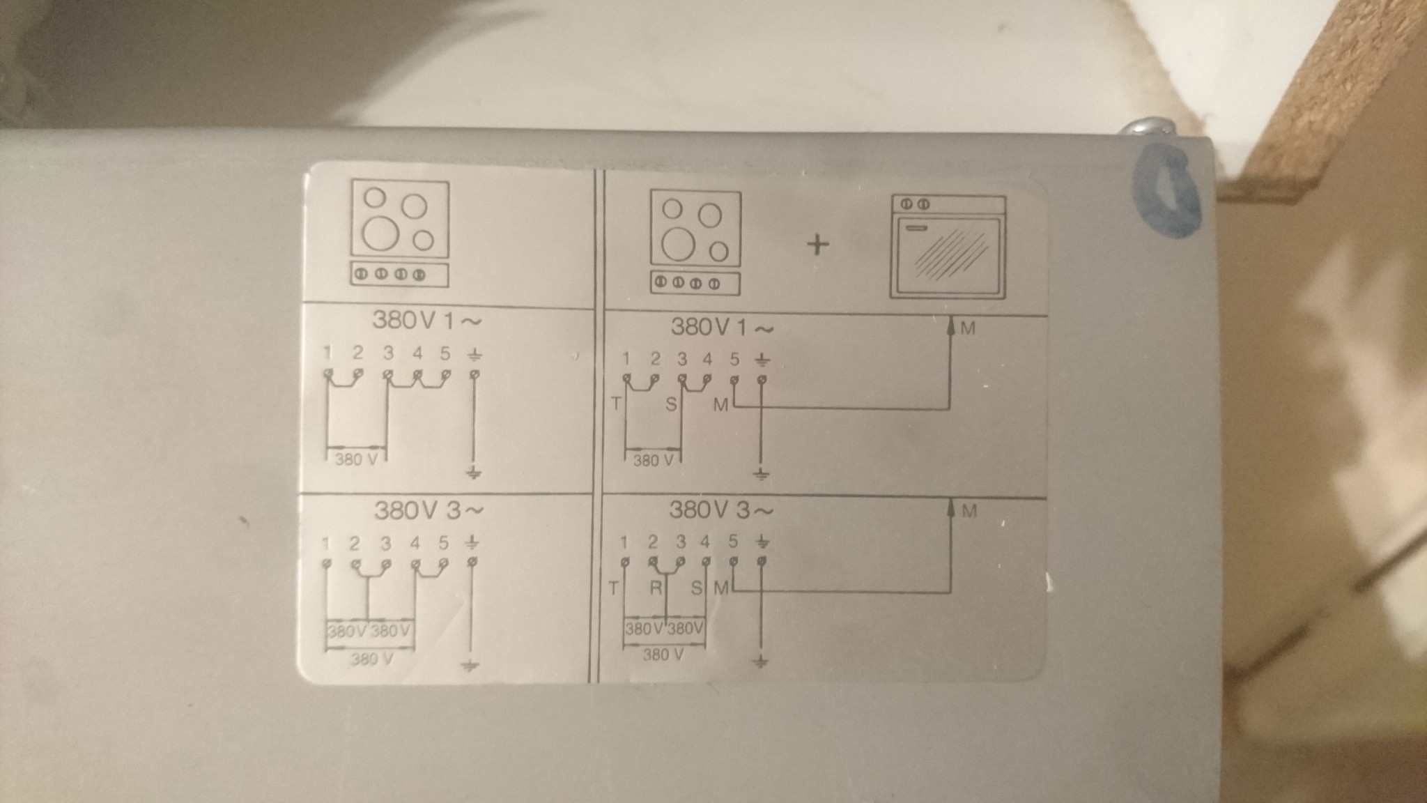

Det är relativt ofta som vi kör häll och ugn samtidigt.
Det har hänt nån gång att säkringen för L2 till hällens/ugnens trefasgrupp har gått, men det är två ggr på över två år som det har hänt.
Ugnen ligger ju på L1 & L2, så hög värme på den ihop med "fel" plattor på hällen...
6900 watt drar hällen på fullt spätt tydligen så det räcker nog bra med 6400 watts kapacitet, men jag är osäker på om jag kan köra hällen på bara två faser?
Om det skulle gå så borde jag ju kunna koppla som du säger, men vart är lämpligast att lägga micron isåfall?
Hittade ett gammalt schema över hällen, om det är till nån hjälp.
Idag är det kopplat enligt bilden längst ner till höger.

Äsch, när jag kollar på bilden lite noggrannare själv så ska den ju gå att köra på tvåfas, enligt övre vänstra bilden.
Då borde jag kunna köra hällen på L1, L2 & jord. Och använda L3, N & jord till ugnen?
Frågan kvarstår ju fortfarande vart jag bäst lägger micron...
Om jag gör som ovan så borde jag ju klara mig på 10A till hällen men det krävs 16A till ugnen.

Ja precis så.
Micron lägger du lämpligen på den fas som du belastar minst
Jag skulle lagt den på samma som ugnen så att L-N-belastningarna får en egen fas.

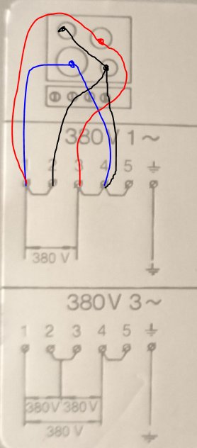

Är det troligt att hällen är uppdelad så att två plattor går på L1 och de två andra på L2?
Om så, finns det något smidigt sätt att ta reda på vilka plattor som går på vilken fas?
Tänkte om det nu inte funkar så bra att köra ugn + micro på samma fas, så kan man ju lägga micron på den fas som används minst till hällen. Oftast så har man ju två plattor som man använder mer än dom andra...

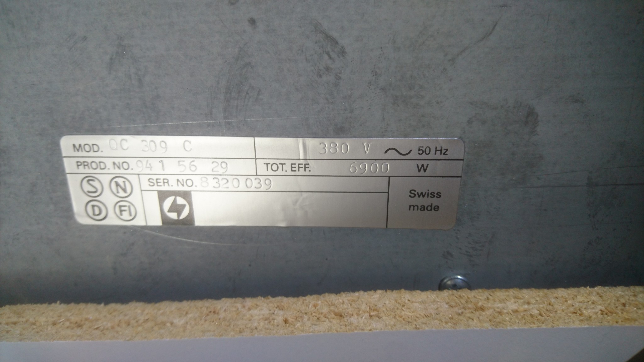

En bild på hällens märkskylt om det hjälper.

Du kan ta reda på vilka plattor på hällen som går på vilka två faser genom att skruva ur en säkring i taget och prova en platta i taget till du hittar den eller de som går på säg L1-L2. Sedan upprepar du proceduren med en annan säkring borta.
Du behöver därefter lista vilken pol i spisuttaget som varje säkring motsvarar. Det går också att mäta med en spänningsprovare.
Om man ritar in plattorna i din häll så skulle det kunna se ut så här, det är vad du behöver lista ut ovan genom att prova hällen. Troligen så delar de två små plattorna på samma två faser om de inte har osedvanligt hög effekt. Det bör framgå av bruksanvisningen.
Så här gäller att lista ut vilken platta som används mest och som drar mest effekt. Dessa två faser bli då vikta till hällen så att ugnen kan kopplas in på den tredje.Du bör få lite vägledning från vilka två faser som gamla ugnen var inkopplad mellan.
Men överarbeta inte detta för mycket. Det kan bli en svår nöt att få till bra utan uppoffringar.
