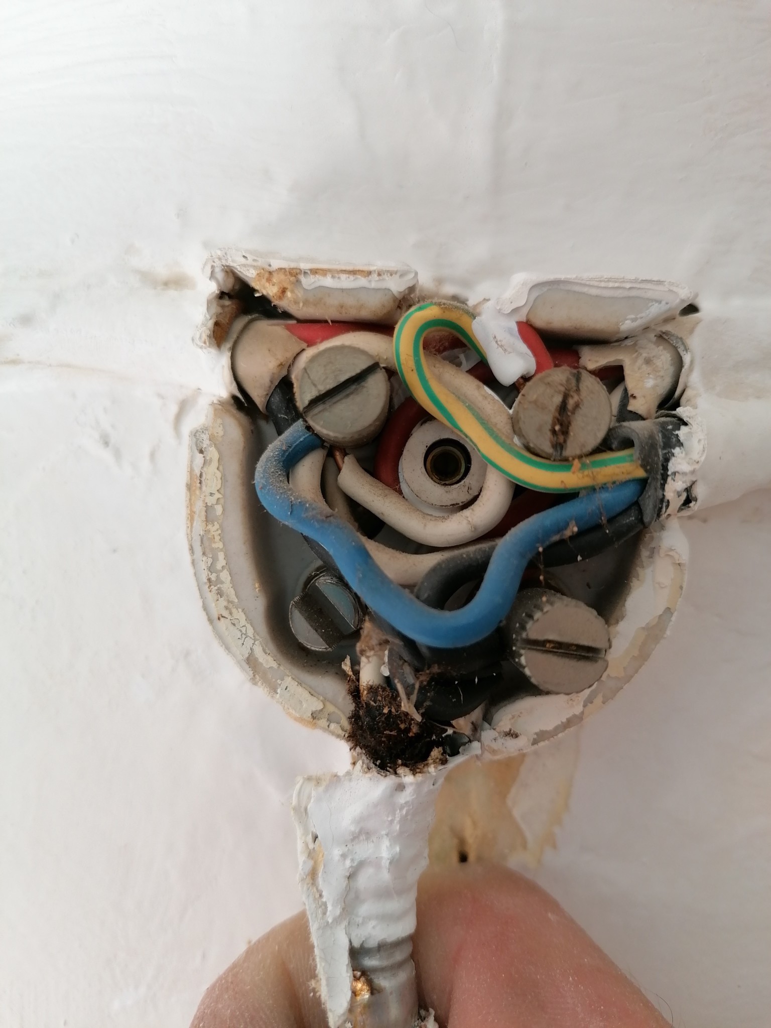

Jag bytte porslinsdosor mot Malmbergs plastdosor.
Det kommer en elektriker och drar annan el sedan. Jag ber honom besikta.
Kan ta en bild då innan något ändras så ni får skrocka lite. Det bjuder jag på.
Har bara bild på det gamla i mobilen

Är elektriker sedan 1976. Är byggnadsvårdsintresserad ända sedan barndomen och har alltid haft stort intresse för kuloinstallationer. Till rätt (tillräckligt intresserad) kund gör vi kuloinstallationerna med nya IFÖ porslinskulodosor eller återanvända dosor i ok skick. Vid omdragning av kulo brukar vi numera ta vara på blixtklammerna (de tillverkas tyvärr inte längre) och rikta till dem. Om rummet ska målas så blir det snyggt även om klammerna har färgskador vid monteringen. Åtminstone iögonfallande bockar på kulon kan göras med kulotång för utseendets skull. I skåp och undangömda lägen brukar vi använda vanliga fyrkantiga "kapslade" dosor t.ex. Dirak, utan plint, och koppla dem med toppklämmor eller Wago. Detta för att få en god förbindelse till lägsta pris, går mycket snabbare och en billigare dosa). De traditionella kulodosorna däremot pryder sin plats men fordrar mycken uppmärksamhet vid anslutningen av ledarna. Det förekommer ibland glappkontakt där, t.o.m. där elektriker varit anlitad! Det är absolut inget för en amatör att hålla på med, förutom att det är "förbjudet för icke sakkunniga att på något sätt ändra eller rubba de elektriska ledningarna", som det stod på de gamla avläsningskorten vid elmätaren. Så "svårt" att många unga elektriker undviker detta och byter till plastdosor.
För det första ska varje ledare läggas i "bukt" och gå in i resp. klämma från motsatt håll eller i s-bock till de bortre klämmorna. Detta för att omkoppling eller reparation i framtiden ska möjliggöras.
De avskalade ledarna måste sedan läggas in i mantelklämmorna raka och parvis i bredd, Är det en tredje eller femte ledare måste tillses att den läggs så att alla ledarna får ordentligt kontakttryck. Blir det för många ledare i klämman är det vanligt att den går snett och det blir "gängpaj", med glappkontakt som följd. FARLIGT! I de äldre kulodosorna sitter klämmorna fastgjutna i porslinet med gips. Det verkar som denna är hygroskopisk och orsak till att det ibland är grönt av ärg, både ledare och klämmor, särskilt i oeldade hus. För att förebygga sådant brukar vi lägga i lite anti-korrossionspasta i klämmorna vid åtdragningen. Gamla kulodosor, särskilt av fabrikat SA från 50-60-talet, kan vara behäftade med ett materialfel som gör att ena halvan av gängan brister vid demontering, återmontering eller helt enkelt med tiden... Man kan då rädda situationen genom att "via av" den återstående gäng-halvan och ersätta klämman med t,ex, innanmätet från en "LK-klämma".Men återanvänd inte sådana dosor! Det är inte alltid de fyra klämmorna i dosan räcker, särskilt idag, när det ska vara skyddsjord överallt. Traditionellt har man då använt lösa extraklämmor, som måste vara SMÅ. Vi brukade spara överblivna 3:e klämmorna från takkontakterna för detta ändamål. Man kan skarva två ledare, t.ex. tändtrådar, på detta sätt. Ledarna förs in, skruven dras åt och bortänden med hylsan klipps bort så klämman blir 5-6 mm lång. Därefter pålindas lite eltejp och klämman läggs på lämpligt ställe i dosan. Kulo får ju enl. föreskrifterna skarvas endast medelst skruvförband, vilket detta ju är. Vidare måste tillses att ingen vass metallkant ligger i spänn mot plastisoleringen, vilket då, med tiden, kan orsaka genomslag, kallflytning av plasten. RÖR ABSOLUT INTE i gamla kulodosor med gummiisolerade ledare,(de som oftast är grenisolerade med isoleringsband).Gummi-isoleringen spricker då lätt sönder innanför och blir mycket farlig, Börjar man röra så får man vara beredd på att dra om allt, vilket ändå är en tidsfråga. Anlita en elektriker! Helst en estetiskt och historiskt sinnad sådan, om det gäller gammal miljö. En gammal noggrannt monterad kuloinstallation (det brukar synas) behöver inte vara så farlig som många tror. Det är möjligt att försiktigt ta av locken på dosorna och se efter hur det ser ut och känna på klämmorna om det går att efterdra - med känsla och Försiktighet. Går något sönder måste man vanligen byta ALLT , från dosa till dosa, på den säkringsgruppen. Kulon brukar vara sämst där den är uppskalad, främst i taken vid lamporna, där luft och värme kommit åt. Det går inte att bryta eller böja på de trådarna. Är det trasigt där kan man möjligen skala av plåten på ledningen 1-1,5 cm. och UTAN ATT BÖJA trä på isolerslangar på resp. ledare och därefter linda om det uppskalade partiet med (vit) eltejp. För övrigt: DET FARLIGASTE ÄR VARMGÅNG p.g.a. GLAPPKONTAKT, vilket är riskablast med stickproppsanslutna effektkrävande bruksföremål t.ex. flyttbara element på 2000 Watt. Även helt nya grenuttag kan vara så dåliga att de blir varma eller t.o.m. brinner. Värmeapparater ska vara fast anslutna, om möjligt, eller anslutas direkt till vägguttag utan skarvsladdar eller förgreningskontakter. Kvarvarande gammal kulo eller rörledning med gummiisolerad OVIR ska inte säkras av med mer än 6 Ampere och inte belastas med värmeapparater. Lycka till och inse din begränsning!
