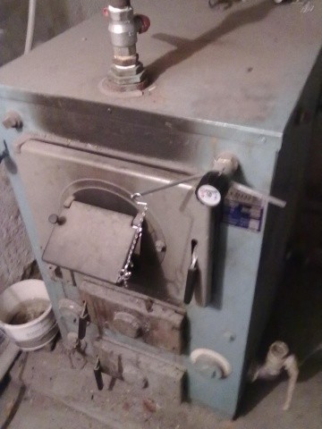

Ok, det fanns en sån där kedja som ska sköta dragluckan men den har pajjat. Menar du 1 cm öppet på dragluckan när du skriver övre spjället eller rent spjället ut till skorsten?Du ska inte strypa spjälet på pannan utan ha en drag regulator för stryper du spjälet får du för dåligt drag när du tänder upp pannan om du inte öppnar det dvs.

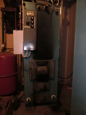

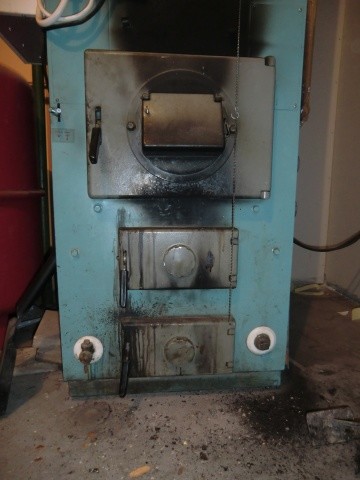

Jag menar 1 cm på primär luften.
Arbetst trycket är helt ok.
Vänta nu här är det inte den nedersta ventilen som är sekundär luften och inte den i mitten.
Sekundär luft ventilen sitter där lågorna ska komma när du ändrat till omvänd förbränning.
Liknar pannan den på bilden jag bifogar sätter jag en slant på att sekundär luften är den nedersta ventilen.
Är det så ta bort ventilen helt så ser du lågorna så du får bättre koll på den omvända förbränningen medan du lär dig.
Bifogar ett par bilder på eländet, nedersta luckan sitter alltså under roostret och mittenluckan precis i höjd med roostret.
