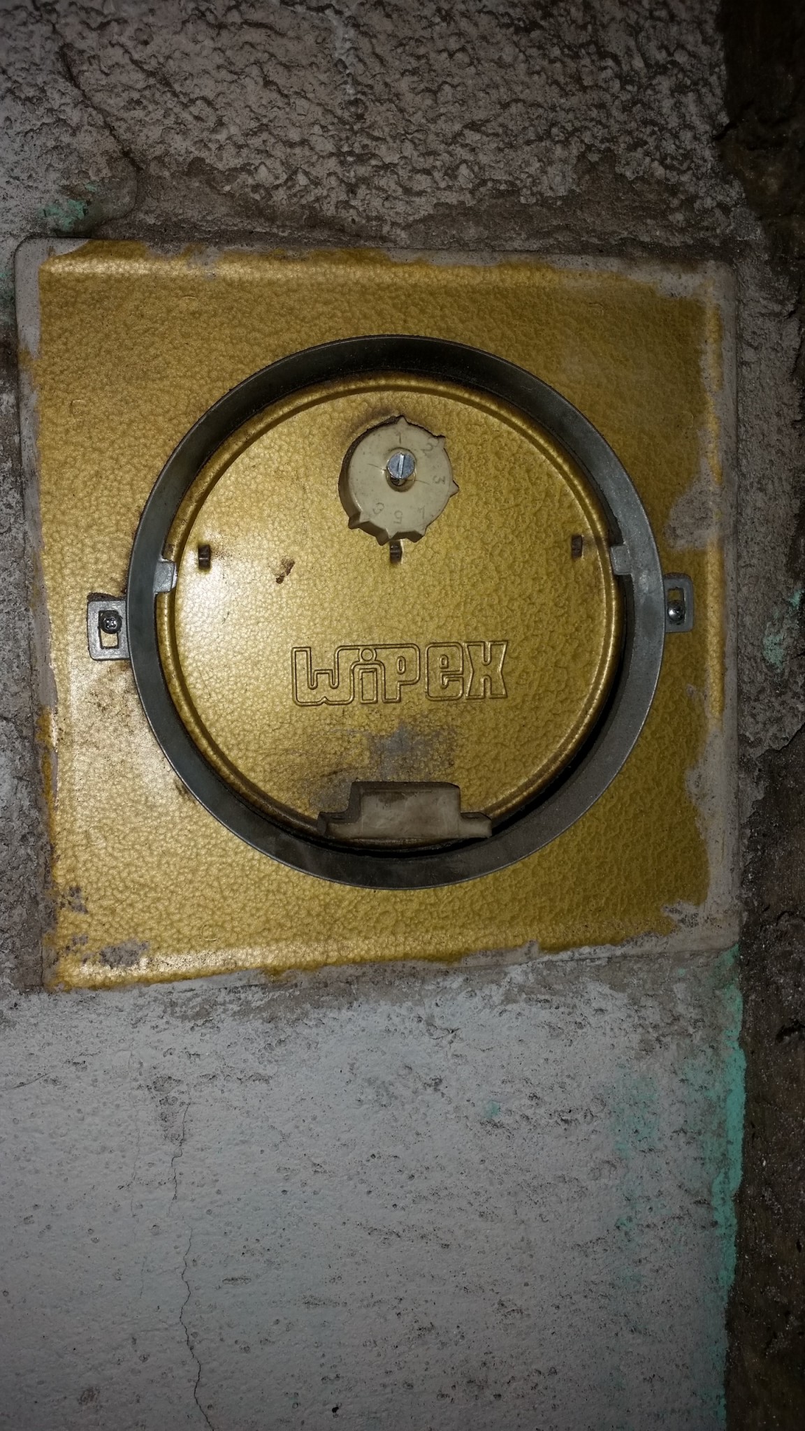

Sitter en drag regulator i murstocken som verkar vara modifierad med en ny skruv till vikten i toppen så denna inte går att justera samt en magnet som motvikt nertill.
den står lite öppnad även vid kall anläggnig.

Jag hade höga rökgastemperaturer och köpte en dragbegränsare, men när jag skaffade en ny sotviska och sotade noggrant insåg jag att det snarare var i sotningen problemet låg. Den medföljande viskan från Atmos var sjukt dålig i jämförelse, alldeles för styv. Så nu använder jag inte dragbegränsaren.
