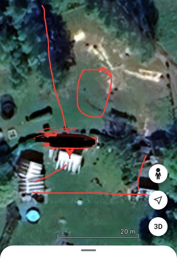

Lite grovt ser det ut på detta vis. Långa röda strecket kommer från mätarskåp. Denna pollare sattes upp för 2 år sedan då de grävde ner ledningarna, från att suttit mitt på tomten. Ingen av vattenfalls/eller inhyrda firman som klagade på kabelstorlek osv då. Runda ringen är ungefär ny placering, men lite närmare första hus.Demmpa skrev:

Det där ändrar förutsättningarna lite.
Då är det nog lämpligt att gräva upp befintliga kabeln på lämpligt ställe samt gräva kabeldike till lämplig plats relativt nära nya byggnaden.
Förlägga ny kabel som är tillräckligt lång för att nå in till gruppcentralen i nya huset, men lägga en sling nära nya huset.
Gräva ner en lämplig förgreningsbox där nya kabeln kopplas in på befintliga kabeln.

Men på bilden ser det ju ut som nuvarande kabel från elstolpen till nuvarande huvudbyggnad inte ligger så den kommer i vägen för bygget(?) När grunden för den nya huvudbyggnaden görs drar man en elkabel därifrån direkt till elmätaren och stolpen.
Var jag som drog rakaste vägen nu från elskåp. Den nuvarande skulle gå rakt in i nya byggnaden om jag ritat nogrannareJ Josth skrev:
