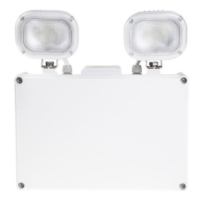

Halvt OT men jag har handlat i en butik tillhörande en av Thailands största livsmedelskedjor under ett strömavbrott. Belysningen i lokalen skyttes av batteridriven nödbelysning av typen nedan, här och där i lokalen. Lite halvskumt kändes det på mer än ett sätt men det fungerade. Kassorna verkade fungera precis som vanligt. Vet inte om även kortbetalning fungerade.
Batteridriven nödbelysningsenhet med två justerbara, vita lampor monterade på en rektangulär bas, använd för vid strömavbrott.
