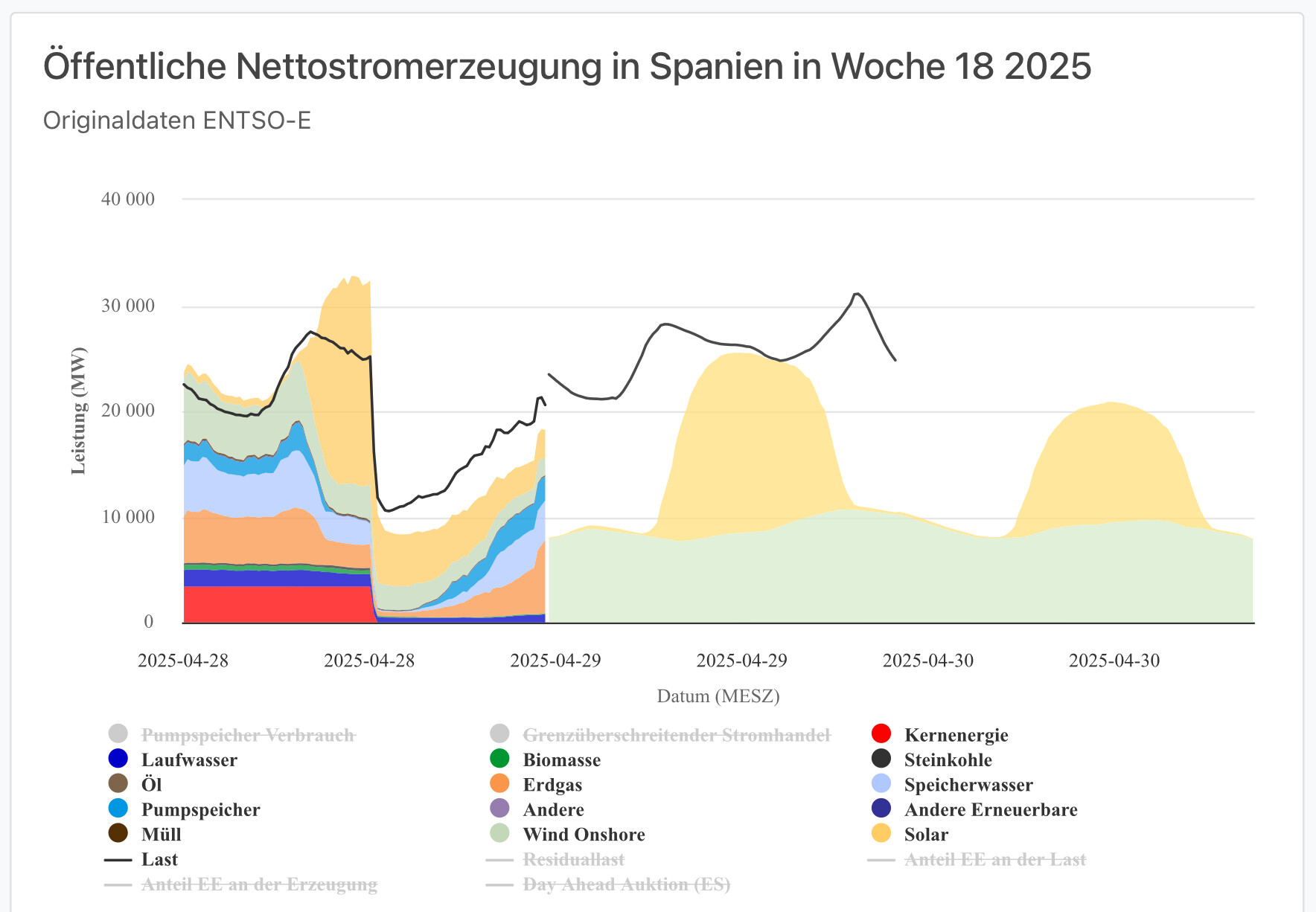

Återhämtningen löper på
https://www.energy-charts.info/charts/power/chart.htm?l=de&c=ES
