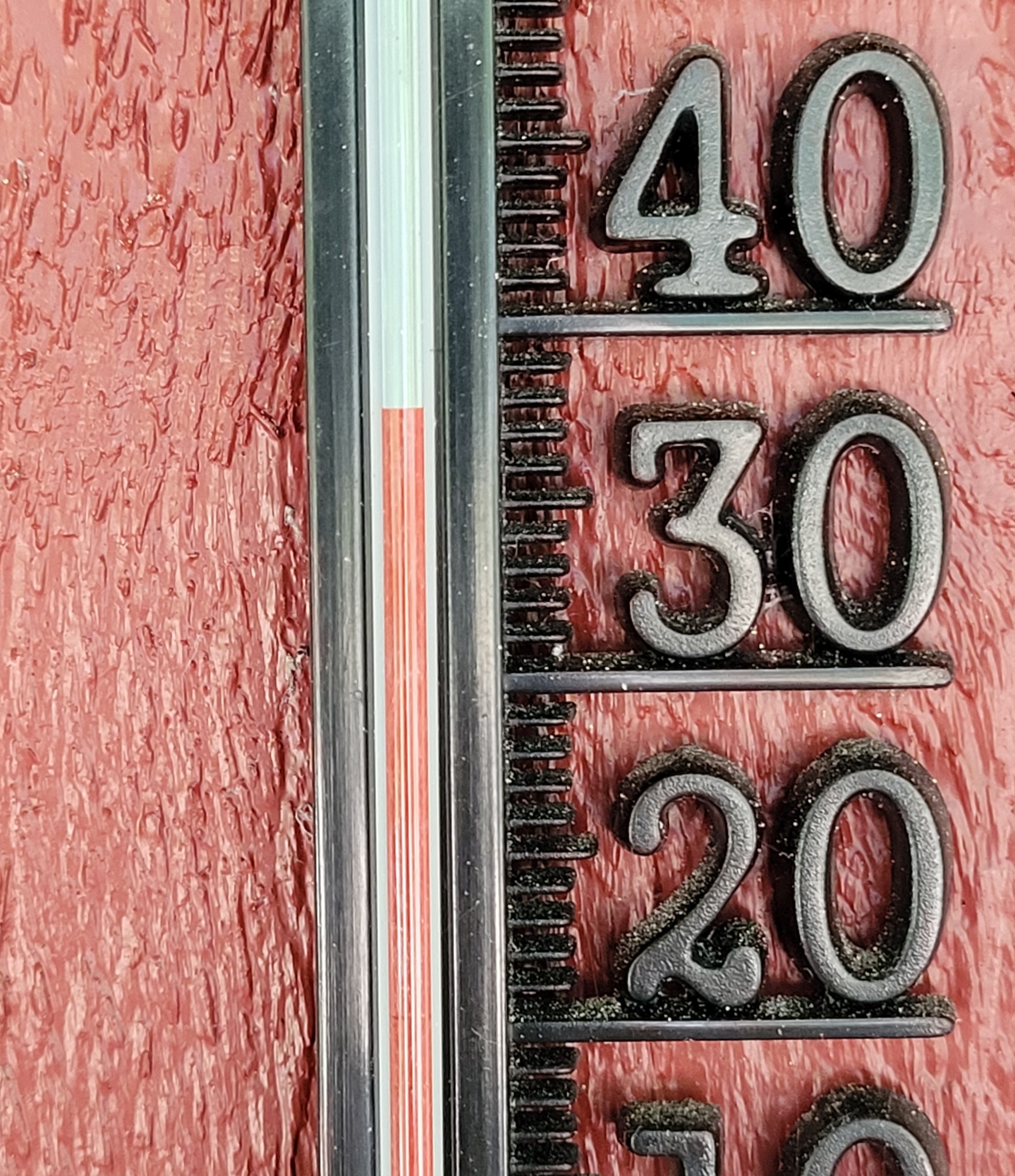

I vårt fall påverkar det om tempen varierar mycket också då bvp skjuter till tillskottsel vid minus 10, så för oss är inte snitt hela sanningen. Och med en sommar och 38 grader kan kompensera kallare vinter men ändå liten skillnad snitttemp.pacman42 skrev:

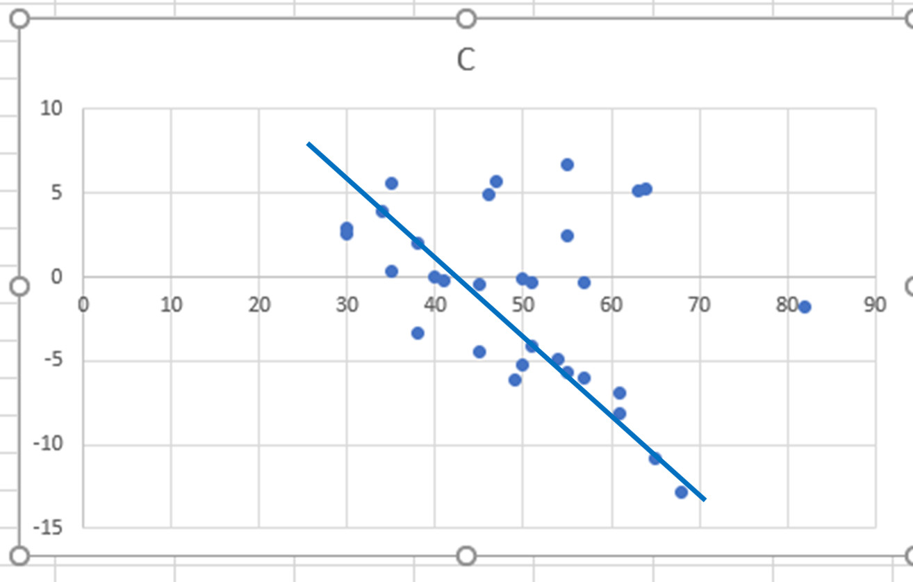

Om jag får göra en lekmanna gissning utan att veta dina förutsättningar, skulle jag tro att du under normala omständigheter har en förbrukning enligt den blåa linje, och att du eldade mer i kaminen när förbrukningen ligger under den linjen och att du kanske hade igång billaddare, spabad eller bastu när din förbruk var (mycket) högre än den blåa linjen.
Det betyder att en grad lägre inomhustemperatur sparar dig 2,3 kWh/dygn och på samma sätt ger en grad lägre utetemperatur en extra förbrukning av 2,3kWh/dygn. Men jag kanske tolkar din förbrukningsdata fel.

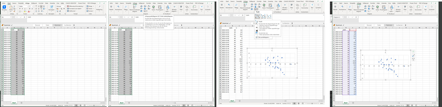

Men gör du en temperatur-förbrukningsdiagram, ser man relativt snabbt om besparingen beror på temperaturen
