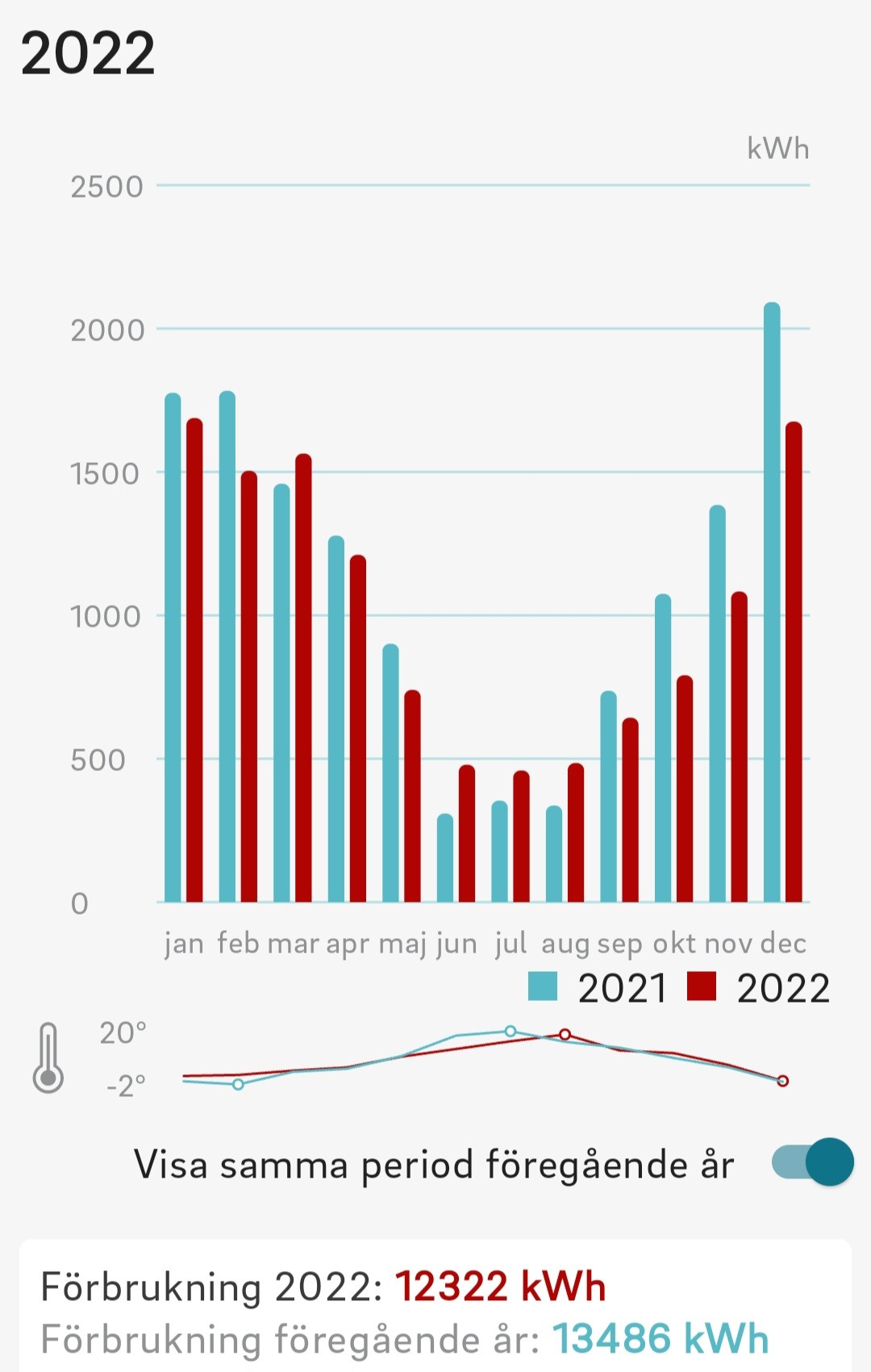

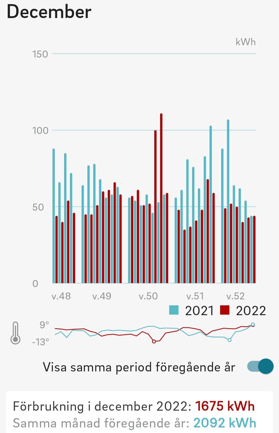

Vår elanvändning under december sjönk med 18%, till största delen beroende av varmare utomhus.
Se förbrukning jämfört med utomhus temperatur, så vad är sanning hur den minskat;)
Stapeldiagram, elförbrukning per vecka, december, jämförelse mellan 2021 och 2022, temperaturkurva, minskad förbrukning år 2022.

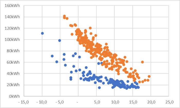

Att temperaturskillnaden mellan dec 22 och dec21 kan orsaka 400kWh lägre förbrukning har jag svårt att tro.
His mig redovisar elbolaget temperaturdata tillsammans med elförbrukningen.
Om man då plottat vinterns dygnsförbrukning och dygns medeltemp och jämför med förra året. Ser man direkt om man sparat.
Spridningsdiagram med två färgade punktgrupper indikerar samband mellan x-axel och energiförbrukning på y-axeln.

Men är fakta för vårt hushåll och ingen tro ;) inget drastiskt förändrat mera än lite extra sparande på belysning, så max 100kWh extra sparande (all belysning är dessutom LED) och 300kWh väderberoende för uppvärmning. Att beakta är att vi bor vid kusten och att vattentempen i sundet påverkar en hel del.
Vad betyder alla punkterna och färgerna i bilden, finns ingen förklaring? Och saknar tidsaxel.

Du ser tempen längst ned och hur den varierar.
Vår bvp klarar att värma ned till -10 och efter det "duttar" den in med tillskottsel vilket också påverkar utifrån utetemp. Du ser det på några dagar i december då tempen var nere på minus 17-18 grader.
Lägger in bild på hela 2022 jämfört 2021.
Och här har hela hösten varit varmare, våren mera normal och juni-augusti i år hemma i bostad förra året i fritidshuset, vilket syns.
Diagram visar månatlig energiförbrukning i kWh under 2021 och 2022.

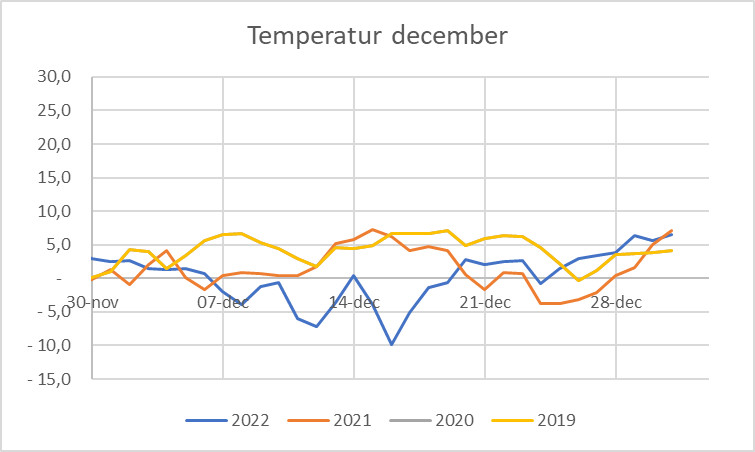

Tycker inte att dina temperaturuppgifter är särskild tydliga.
Jag sammanställde en översikt för december de senaste 4 år (mellan skåne) och tycker att det var rätt så kallt dec 22
Linjediagram visar december temperaturer över åren 2019-2022, med temperaturväxlingar och datummarkeringar.
Men vi bor ju inte på samma plats, går inte att jämföra. Åker vi 1-2 mil innåt landet skiljer det några grader och beroende varifrån det har blåst. Håller havet några plusgrader är det positivt för oss.
Tempkurvan har dålig upplösning, men förstorar du kan se skillnader och kan vara 2-3 grader när de hårfint separerar, men fakta är det så ev. felvisning kan vi släppa. Som jag noterade ca 300 kWh mindre i december utifrån utetemp och ca 100 kWh för övrig el.

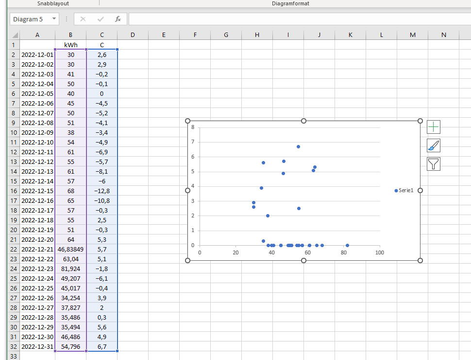

Kan du skriva ihop en guide för dummies hur man gör en scatter-plot i excel?
Jag undrar om jag håller på att tappa det totalt, för det här är det bästa jag uppnått;
Kalkylblad med datum, kWh-data och spridningsdiagram som illustrerar datatrender.
Ändra skalan på y-axeln så att minusgrader visas.
Nu fattade jag var felet låg... Det är inte ett minustecken i datan från Vattenfall... :oops:
