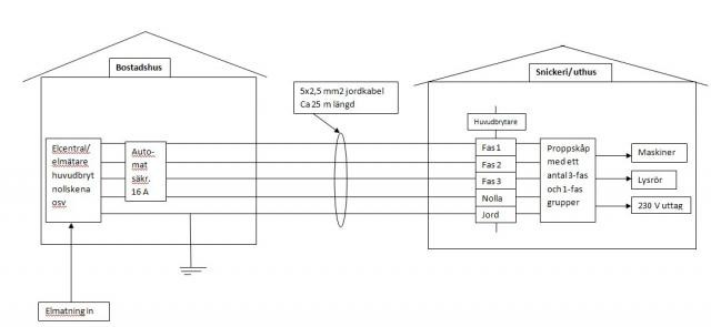

Jag drog 3-fas ut till mitt uthus för några år sedan. Har nu ett snickeri där ute. En 5x2,5 mm2 ledare går ut i VP-rör i marken från bostadshuset vidare in i uthuset.
Se bifogad bild.
I bostadshuset sitter en 16 A automatsäkring. I snickeriet sitter en huvudbrytare som brytare alla 3 faser. Efter huvudbrytare har jag ett proppskåp där jag fördelar ut till olika maskiner/ 3-fasuttag samt lysrörsbelysning och 230 V uttag.
Har inte haft några problem under åren som gått, märker bara att spänningen sjunker 5-10 V när jag lastar snett med 1-fasmaskiner eller värmefläkt, men aldrig att belysningen "svajar" vid maskinstarter eller att några säkringar löst ut.
Har elutbildning och arbetat med elinstallationer en gång i tiden, men jag vill kolla med er vad ni anser om följande:
1) Måste man jorda lokalt även i direkt närhet till snickeriet? Det är ca 10 meter till bostadshuset? Jag har inga problem med "spänningspotentialer" eller "surr" som känns i maskiner eller metallkåpor.
2) Dock har jag inte lyckats installera jordfelsbrytare, den löser bara ut. Ska den installeras i bostadshuset eller i uthuset? Varför löser den ut? Jag misstänker någon lysrörsarmatur i snickeriet.

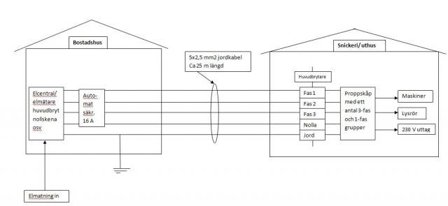

Se bifogad bild.
Om jag tolkar din bild rätt, så bryter du nollan över säkringen i bostadshuset och JORDEN i huvudbrytaren i uthuset!! :x Skyddsjorden ska absolut INTE brytas under några omständigheter!
Jordfelsbrytaren kan du installera antingen i huset eller i uthuset eftersom du har 5-ledarsystem ut dit.
Nej jag har ritat fel, nollan bryts nog inte i automatsäkringen i huset, och fel av mig, jag bryter bara de tre faserna i huvudbrytaren i uthuset.DjAlbert skrev:
Ska testa att koppla ur grupp för grupp, men jag kan inte förstå vad som kan lösa jordfelsbrytaren i en lysrörsarmatur?
Läckströmmar mellan drosseln å jord(inne i drosseln) kan göra att din JFB löser ut!
Annat fel kan vara att jorden och nollan åter kommer i kontakt med varanda någonstans efter jordfelsbrytaren, detta brukar resultera i att JFB endast löser ut vid belastning någonstans i anläggningen, DVS inte nödvändigtvis på den gruppen där kontakt mellan nolla-jord uppstått!
Att felsöka detta borde vara enklast genom att koppla bort jordarna och sedan lägga dit en jord i taget till jordskenan, när du kommit till gruppen med kontakt så kommer JFB att lösa ut! (alternativt kan du lägga lös jord och sedan summra/megga mellan nollskenan å jorda, en grupp i stöten)
