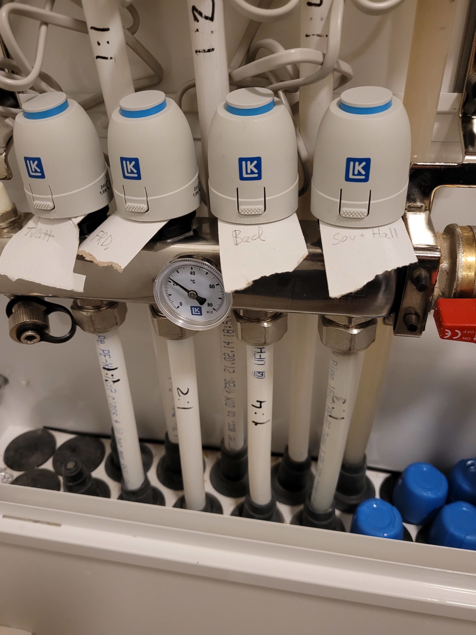

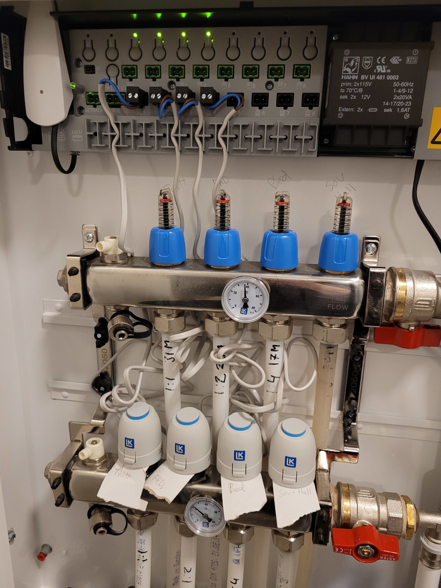

Sitter med fjärrvärme och två olika typer av golvvärme pga en utbyggnad.
Det är just utbyggnadsdelens golvvärme som är lite problematisk är LK.

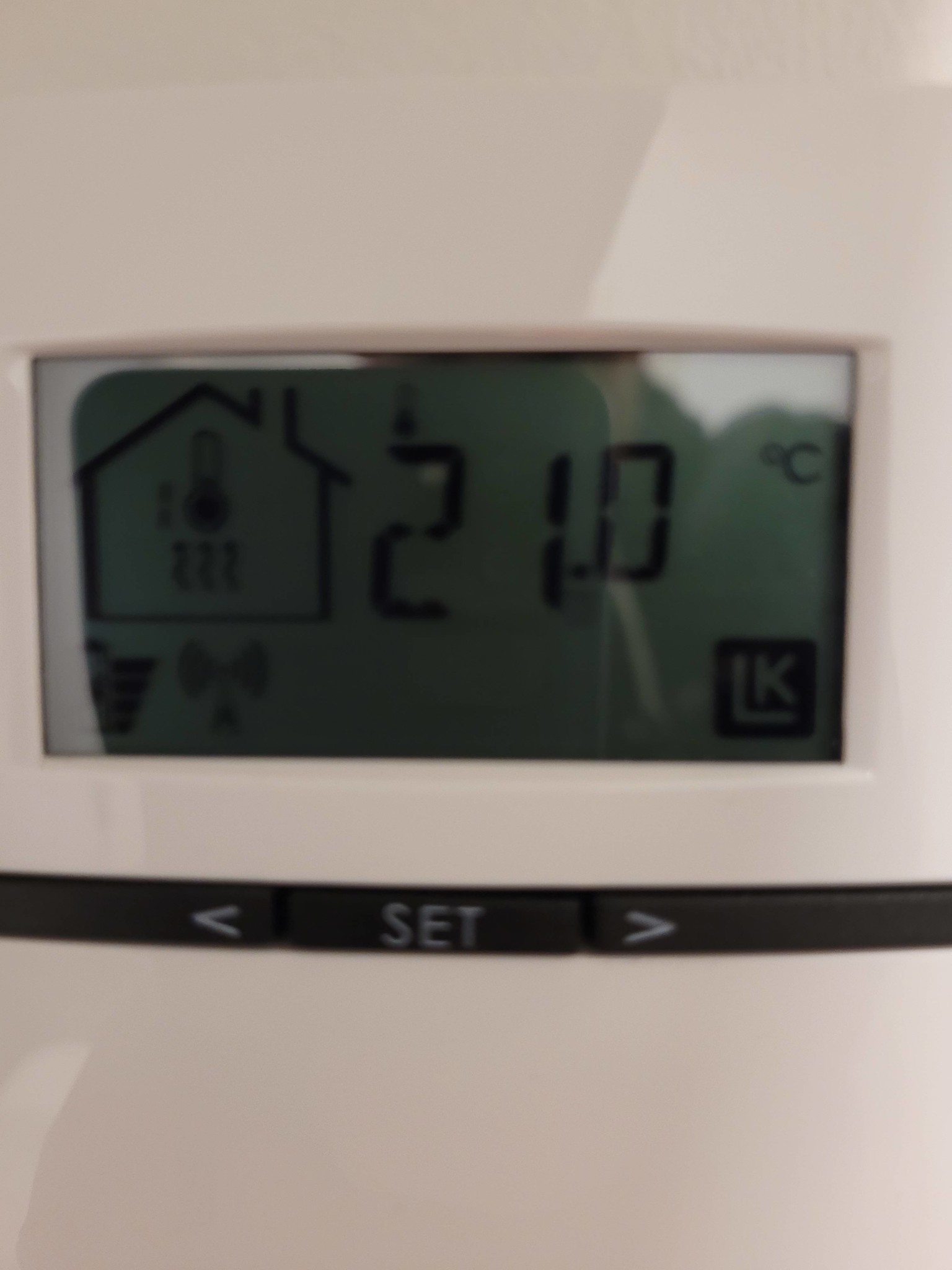

Är 4 st slingor och 3 blir varma men nr3 blir inte varm.
Tillröret känner jag lite värme men golven i sovrummet och hallen som ligger på den slingan förbli kall även att termostaten kallar efter värme.
Har testat allt jag kunnat läsa mig till med styrdon, skifta styrdon, rega om cirkulationspumpen i FJ , stänga slingorna och bara maxa den kalla etc.
Någon som har något förslag eller ska man bara ringa en vvs. Är inte hela världen att det inte är värme men vill ju att det fungerar
Ha en fin kväll

Har du motionerat ventilen under ställdonet?
Hej. Det har jag gjort på alla 4. Dock kändes det som att piggen på den kalla gick att trycka ner längre än de andra. Men var kanske bara inbillning
Har du två plan, och är den kalla slingan på plan två, är det i så fall den enda slingan på övre plan?
Vi har ingen golvvärme på övreplan utan allt är på nedervåningen. "Den gamla" inga problem utan bara den längsta slingan på 70 m som inte värmer upp. Funderar på om det är cirkulationspumpen? Har tryck i fjärrvärmen.
Såg den här för ett tag sen, påminner lite om ditt problem.
