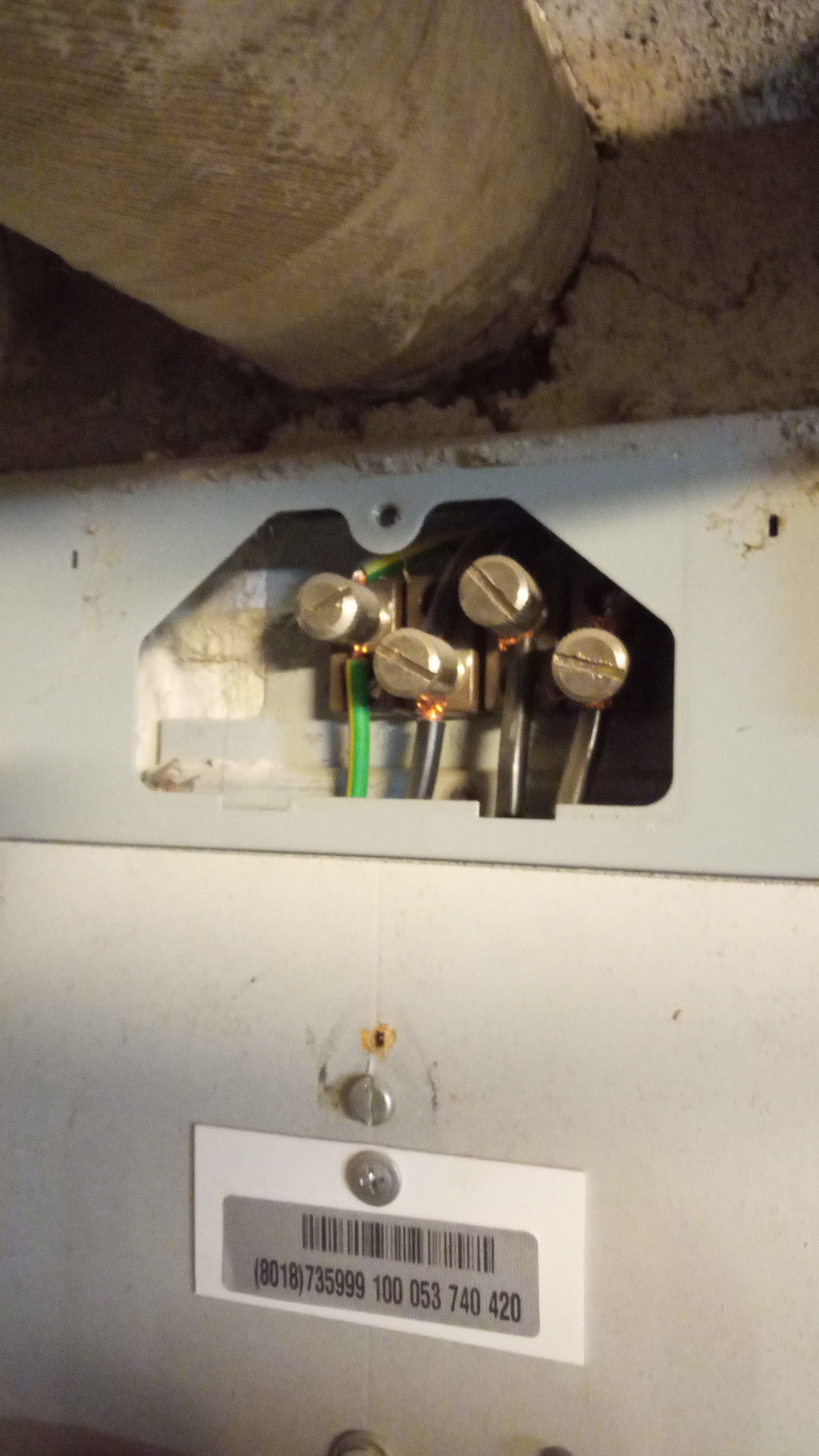

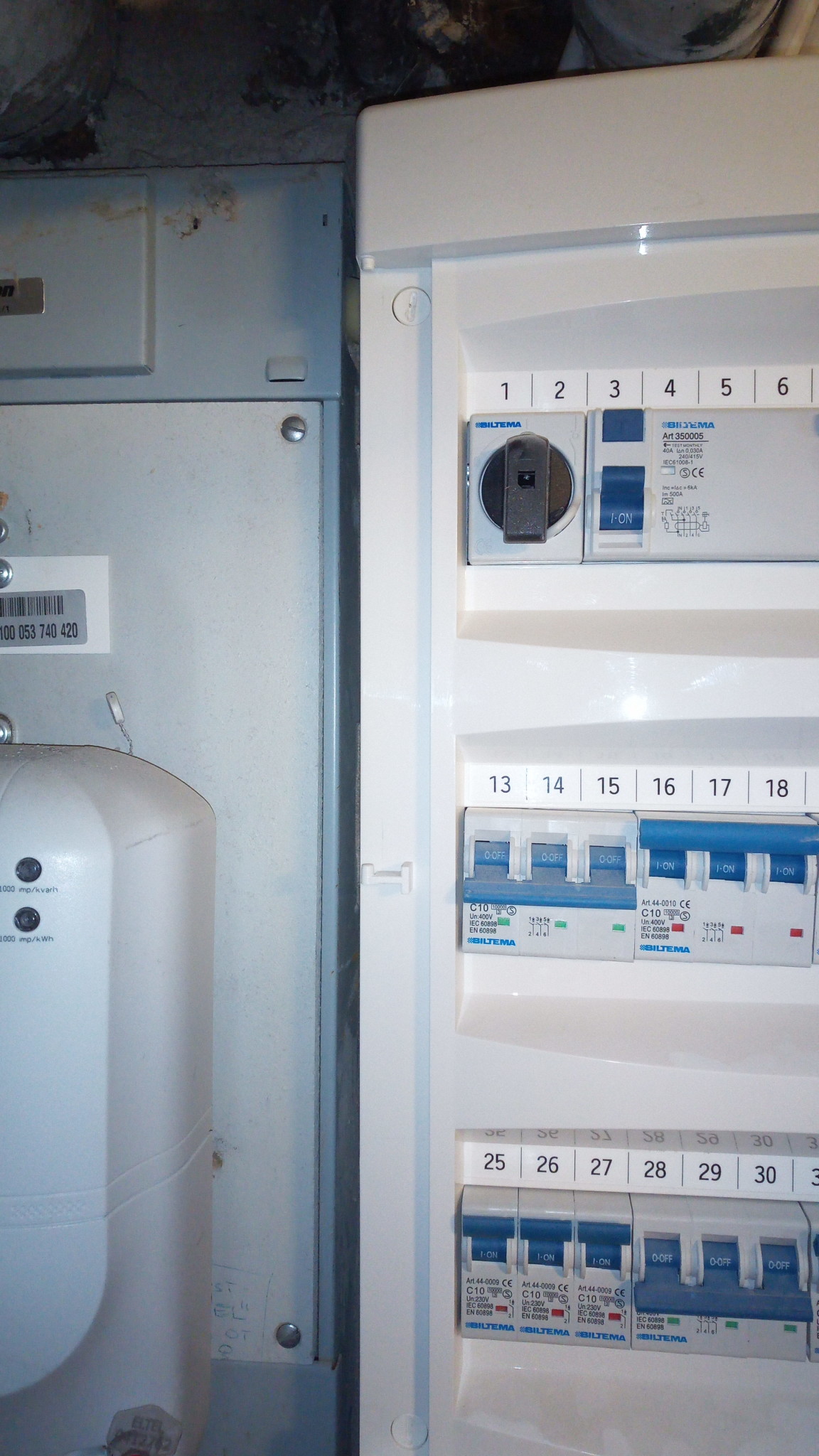

El till nybyggt garage.
Du kanske kan bygga in plinten vid mätaren i stället och utgå därifrån om det passar med hur allt ligger till. Och om du använder huvudbrytaren se till att det blir bra anslutning oavsett vilken sida du använder dvs att det är samma ledartyp och helst även area du lägger dubbelt. Matas centralen via kabel kan du sätta en avgrening före via dosa där du kan grena av till garaget.
Det finns många alternativ så några bilder kan nog ge bättre svar än gissningar mot rörligt mål.
Man skulle ju kanske kunna byta ut de kablarna som går från kopplingsplinten till huvudbrytaren i centralen till 6mm2 så kan man koppla in den nya kabeln före HB.
Är det ok att ha 6mm2 på dessa så länge man inte ändrar area på jorden?
Det är inget fel i att göra så men det ser ut att kunna bli trångt och bökigt att ansluta i nya centralen. Har du plats till vänster om mätartavlan kan du sätta en rejäl dosa där och ansluta din nya kabel på ett ordnat sätt parallellt. Du kan då grena av på plinten i tavlan med RK åt vänster till dosan och så gör du uppdelningen från TN-C till TN-S för kabeln i dosan. Inget problem med tre anslutna trådar likt de som sitter där nu och allt logiskt ordnat direkt vid källan du har bra förutsättning för det där.J jkbpower skrev:
Som dosa kan du tex titta på Spelsberg A-box 060 det är en bra typ och med plint du kan utnyttja för övergången mot femledarkabeln på ett vettigt överskådligt sätt.
Det får bli före JFB för den har plintar som det funkar att ha 2x6mm2 i.

Den plinten ovanför mätaren är det inget fel på i sig, bara att smörja upp gängorna lite och inte dra för hårt.J jkbpower skrev:
Är det rätt gjort är där bara anslutet 1 6kvmm idag. Problemet blir kanske att komma vidare med matningen, för att få det överskådligt bil man helst ha in den så nära som möjligt. Men var kommer den från?
