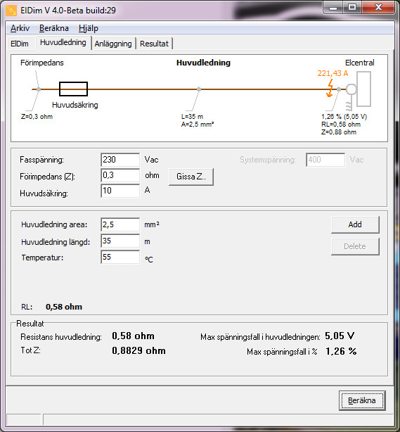

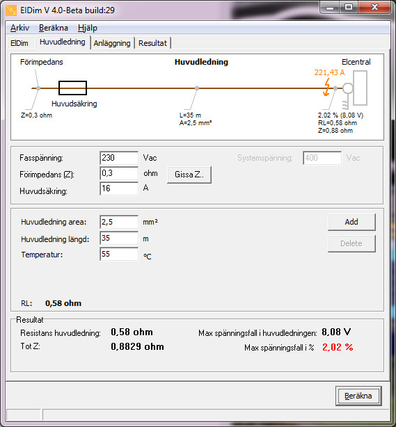

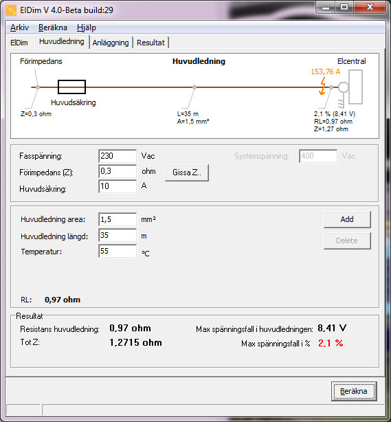

Såg att elbutik.se har kampanj på N1XV just nu och körde lite mer eldim. Så här ser resultatet ut med lite olika kombinationer av ledararea och säkring (diazed)
Som sagt så är huvudsyftet att ha belysning i friggeboden, samt eluttag för elverktyg och julbelysning. Så i praktiken går det säkert jättebra med att köra en 4G1,5 N1XV. Jag vill inte ha en separat elcentral i friggeboden, och har inte heller lust att överspendera på kabel för om jag eventuellt skulle vilja köra riktigt strömstark utrustning. Isåfall kan jag dra ut en trefas-skarvkabel. Hade jag hittat en 35m 5G6 N1XV eller EKKJ på blocket till samma peng (~20kr/m) så hade jag kunnat köra på det.

Jag hade nog använt minst 2, 5 mm2 i ditt fall. En viktig punkt som beräkningarna inte tar hänsyn är elmaskinernas startström. En sådan maskin kan dra 4 -6 gånger mer ström momentant jämfört med märkströmmen.
Nedgrävbar Cat6 beställd! Hade ändå nästan slut på rullen med vanlig Cat6.
Vad blir det för praktisk skillnad på att köra 10A med 1,5mm2 resp 2,5mm2 egentligen? Jag är medveten om att det kan bli stora startströmmar, men har jag 10A säkring så är det väl den som går långt innan det hinner bli någon risk för överhettning i kabeln.
Det där fick jag testa på under vintern, med dåligt resultat. Jag drog igång min gamla Metabo KGT 501 på 2 kW när den var riktigt kall, och då flög 10A-säkringen. Annars brukar det bara bli blink i belysningen av detta. En riktigt trög säkring hade inte varit fel.Tobbe_3 skrev:
