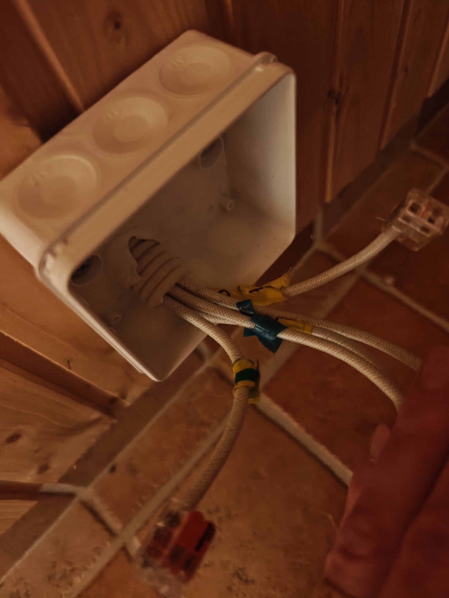

Lånar för det är lite relaterat.
Tagit ner bastun i källaren, mha elektriker som fått koppla ur aggregatet. Nu ska det vara förråd framöver. Bad honom att ta bort lampan och lämna kablarna i en dosa så tänkte jag sätta ett eluttag och i det smarta taklampor. Han sa att det är vanligtvis inte jord i de där lamporna så jag får sätta dit ett ojordat.
Nu skulle jag göra just det men ser i dosan att det är tre kablar, inte två (fas + nolla). De kommer ur väggen i ett plicarör (?) och är väl någon form av special för värmens skull. Alla är vita. Jag hittade vilken som är fas, men de två andra verkar vara precis likadana. Båda ger kontinuitet mot jord i ett annat uttag och ett motstånd om ca 1 ohm. Hur får jag reda på vilken som är nolla respektive jord?
Eluttag under installation, med vita kablar och Wago-kopplingsklämmor på en trävägg.
Det där är värmetålig tråd och de är/var vita så det blir/blev tre vita utan färgmärkning.
Du måste leta rätt på andra änden, vilken dosa de är hopkopplade i och dra-mäta dig fram till vilken som är vilken.
(Finns det värmetålig tråd med märkning nuförtiden?)
Tack för hjälpen!

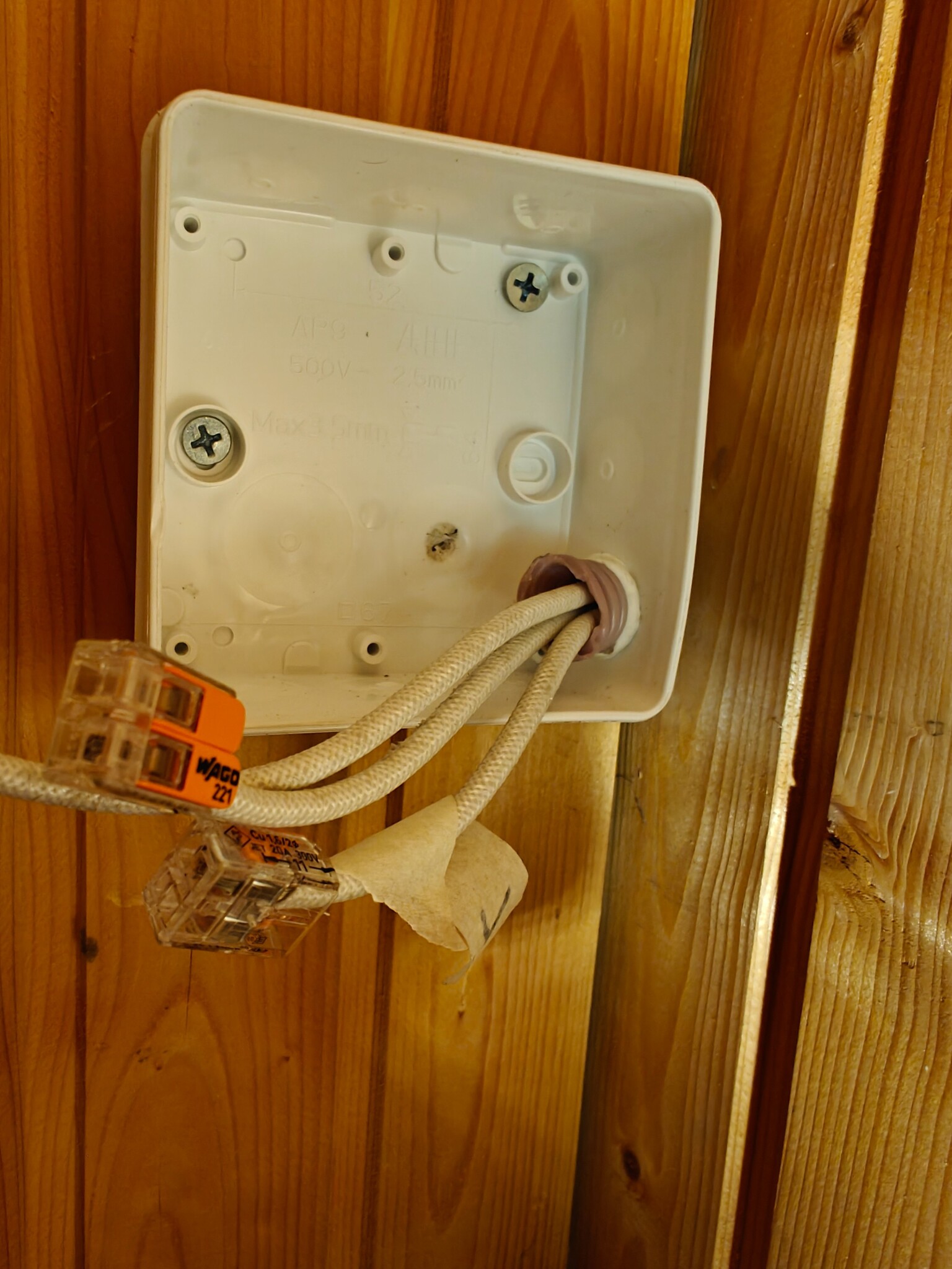

Oof... Infällt i tak och väggar och ingenting synligt. Hmm. I dosan efter aggregatet är de vita iaf uppmärkta, men det hjälper väl ingenting eftersom nolla och jord ändå i vilket fall kommer pipa i kontinuitet, oavsett var och hur jag mäter.
Lossa i bägge ändar och mät med multimeter vilken tråd som är vad om du inte kan se det visuellt.
Övre bilden där lampan har suttit går troligen till en strömställare eller kanske en dosa på vägg/i tak mellan armatur och strömställare. Nedre bilden där aggregatet har suttit går troligen direkt till elcentralen eller om du har någon styrutrustning för bastun.

Tack för bra idé! Höjde blicken lite grann (van att se ner på folk och fä) och såg ett lock i taket. Där var allt kopplat och med multimetern kunde jag slutligt bestämma vilken ledare som var vad. Gjorde misstaget att berätta för frugan, som slog bakut att "vi har ju sagt att vi inte gör el själva" så det blev inget eluttag. (Hon minns starkt när jag drog nya eluttag under köksskåpen i gamla lägenheten och jag av okunskap använde Wagos utan hävarm, och blandade friskt en- och flerkardeliga trådar. När vi till slut tog hem elektriker inför försäljning såg vi att ett par av dem hade svart sot av överbelastning då de inte fäst propert i wagosarna.)
