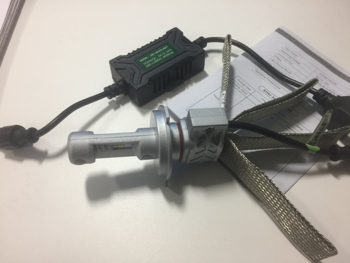

Väntar fortf. På svar på vad det är för kit?
Hittar inte länken på telefon. Detta är det bästa jag kan få till nu.
  • LED-drivrutin och bygglampa på ett bord med installationsschema i bakgrunden.

Har kollat lite mer på det. Kontakten i bilen har ett stift som är direkt anslutet till batteriets minus. Får pip på fluken på den med bilen avstängd eller igång, spelar ingen roll.
Sen är det ytterligare två stift i H4 kontakten. Det ena eller det andra har 12V beroende på hel eller halvljus.
Matar jag LED-lampan helt fristående från ett separat batteri så fungera den som den skall.
I bilen så är det dock bara halvljus.
Drog en separat kabel direkt från batteriet till kontakten och med LED-lampan ansluten i bilens H4-kontakt så tvångsmatade jag respektive stift med 12V. Detta gjordes med bilen avstängd. Inte heller då så fungerade det som det skulle.
Ytterst frustrerande. Har inte en aning om vad jag skall hitta på.
Menar du att lampan inte lyser som den ska när du kopplar den mot bilens batteri?
Eller är det just när lamporna är monterade i bilen som det inte fungerar?

Man kan väl i princip säga att ansluter jag den till kontakten i bilen så kan jag inte slå på helljus men helt fristående med lösa kablar mot valfri 12V strömkälla så funkar det som det skall.
Om lampan fungerar och du har både plus och minus fram till kontakten så finns det bara en felkälla kvar, och det är H4-kontakten själv.
Med minus på instrumentet anslutet till jord så får du försöka mäta dig fram till var spänningen försvinner, mät även på minussidan av kontakten för att försäkra dig om att jorden fungerar ok.

Fast jag har ju gjort exakt det. Det är 12V hela vägen fram och den växlar spänningen mellan det ena och det andra stiftet när jag slår över mellan hel/halvljus. Jorden är där.
Och det funkar som det skall med vanlig halogen.
Testa att mäta över lampan när den sitter där och helljus på. Rimligtvis har du inte 12 V där då om den inte lyser. Att du mäter spänning obelastat med instrumentet som i princip inte drar någon ström är inte konstigt. Troligtvis har du ingen direkt kontakt till ljuset som tex gamla tiders reläer utan någon form av elektronisk utgång före.
Om du kopplar in lampan mot bilens kablage, utan att montera den i hållaren, gör det någon skillnad, tänkte om det har något med jordning av lampans hölje att göra.

Kanske var otydlig men mätningar är med lampa i och både med hel/halvljus på och över alla stift.
Det jag då mäter upp med helljus på är runt 12V mellan helljus-stiftet och jord (11,6-13,6 ungefär beroende på om motorn är igång eller inte) och 0,8-1,8V mellan halvljusstiftet och jord. Skulle potentialen över halvljusstiftet kunna vara ett problem?
Nej, ingen skillnad.
Ja då verkar det ok som du testat. Beroende på konstruktionen av drivningen av lampan är det inte omöjligt att det du nämner inverkar. Testa att bara koppla in minus och helljus på rätt sätt i bilen så vet du sen hur det ligger till.
