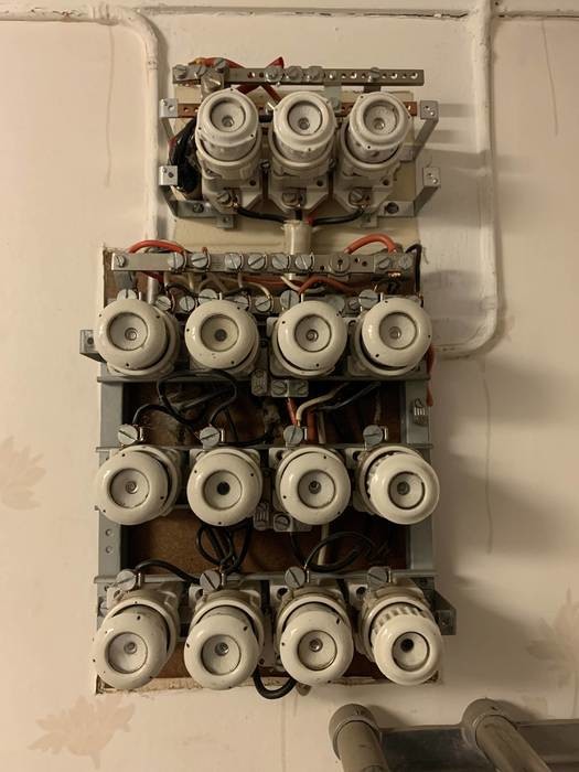

Äldre proppskåp med säkringar och ledningar; olikfärgade kablar synliga, vilket indikerar ändringar i installationen.
När jag öppnade proppskåpet för att göra rent såg jag att det inte var samma kabel som kommer in i proppskåpet som den som lämnar stora skåpet med räkneverket i, vad kan det. betyda?
uppskattar att kabeln som går från centralen med räkneverket är 4-6 kvd mm med en koppar ledning i vardera fas, Brun, Svart, Grå, Nolla Jord. Kabel som kommer in i elcentral i timmerhuset är 4-6 kvd mm tvinnad kabel.
3 st svarta kablar på var fas vit och röd kabel som ligger som inkommande Nolla.
Det finns ingen annan central i huset vad tror ni har hänt?
Du har en kopplingsbox på vägen.
Men som du beskriver det har du först TN-S ut men kanske TN-C in till gruppcentralen.
Bara följa kablar och leta efter en skarvbox, kanske i källaren eller på vinden.
