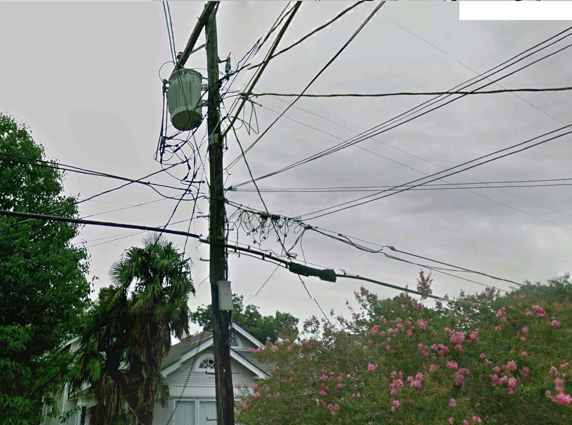

Bilden ovan stämmer verkligen, precis så ser det ut i vårt område i Florida också! Trots orkaner och allt möjligt gräver de inte ner kablarna.

Härlig bild! Ser verkligen ut som hempularnas förening varit framme!

Jo jänkarna gillar att göra det billigt och fult... En anledning till det är just den låga "hushållsspänningen" som kräver grova kopparledare, därför vill man ha så kort väg till närmaste högspänningstrafo som möjligt, och trefasditos är då mycket dyrare än "tvåfasburken" som man hänger mellan två av trefasledarna på högspänningen ¨på stolpen utanför huset....
