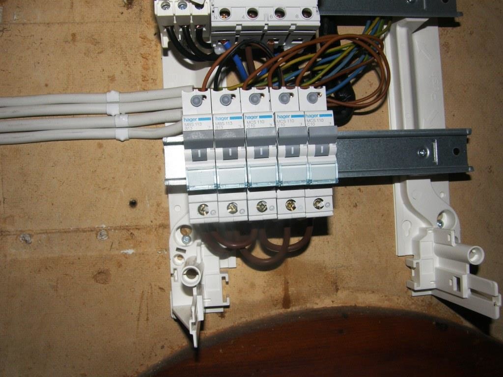

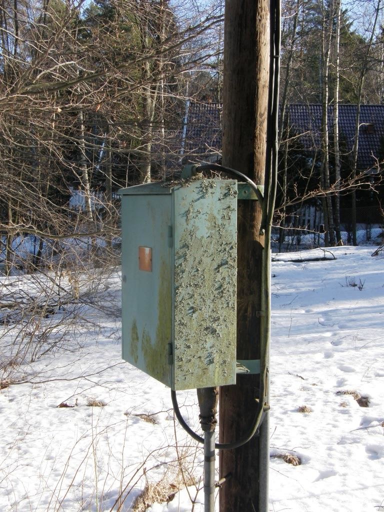

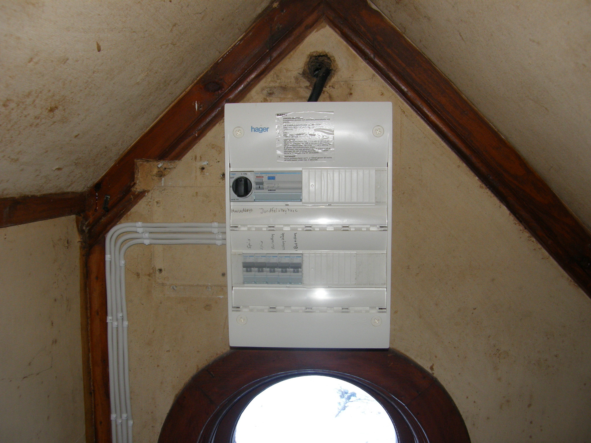

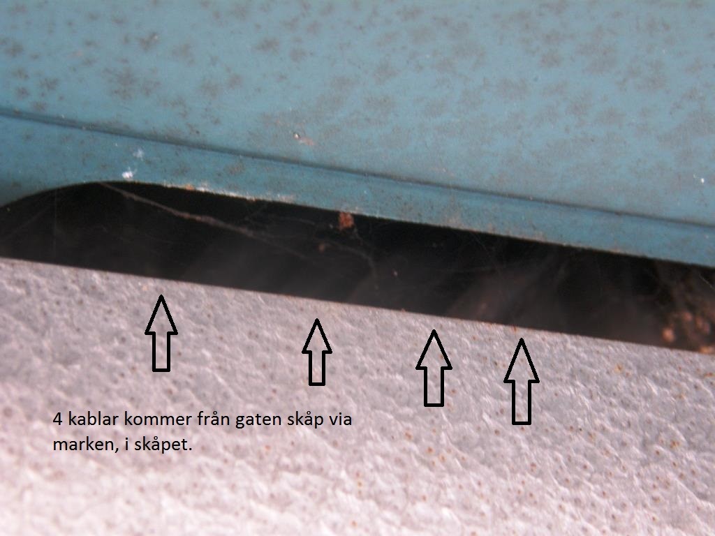

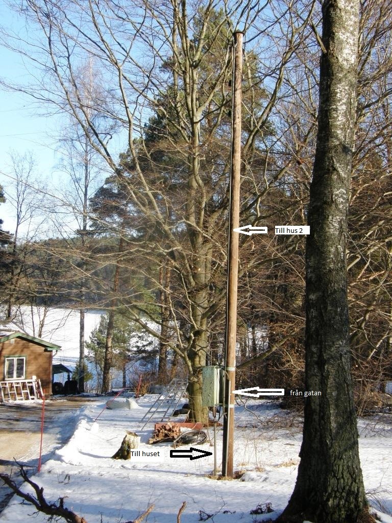

Vad jag vill veta det är hur en 3 fas 380volt ledning i luften kan transformera i en kabel 4 svart tråd, 3 som fas och en som jord utan fusk???
Jag vill också veta om det är farlig? Tror att det var en fackman som hade gjort det???t
Nu, om det är fel ska jag ta bort de 3 stolpar och ta en 4x6 + 6 kabel, med jord och neutrol i stället, det finns i första stolpen.
Jag ska ta bilder.
Jag tänker dra kablarna själva, och en elektriker ska komma och koppla elcentralen, men först vill jag veta om det som är gjort nu kan användas utan problem...och kan vara godkänt.
Men lugn, jag vet vad jag gör, det är varför jag kommer till forumet............:D

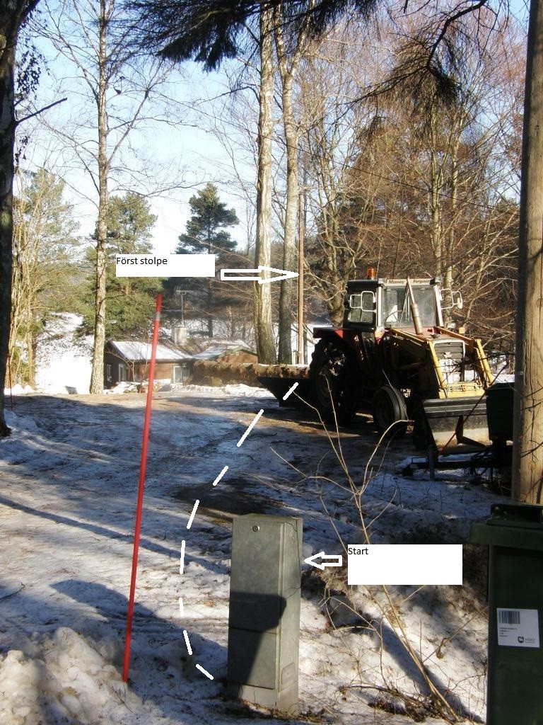

Nu kommer bilderna:
Bild 1: På enskilda vägen.
Det kan det som sagt typiskt inte. Det måste vara en transformator emellan. Och då är det *inte* 400V mellan ledarna i luften utan betydligt mer.
Det är inte mycket jag drar mig för när det gäller hemmapul. I min egen anläggning. Men att dra om matande nät och fälla stolpar, där tror jag att de allra flesta dragit sin gräns långt innan... Det är inte dina grejjor. Såg jag någon göra det så blev det nog en anmälan... Tänk mycket noga igenom vad du gör, och prata med en elektriker *innan* du börjar. Med rätta är det inte alls säkert att vederbörande vill ha något med det här att göra när det redan har hänt.
P.S. Dina bilder nedan dök inte upp.

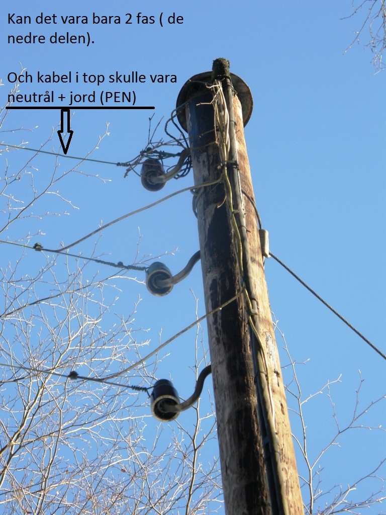

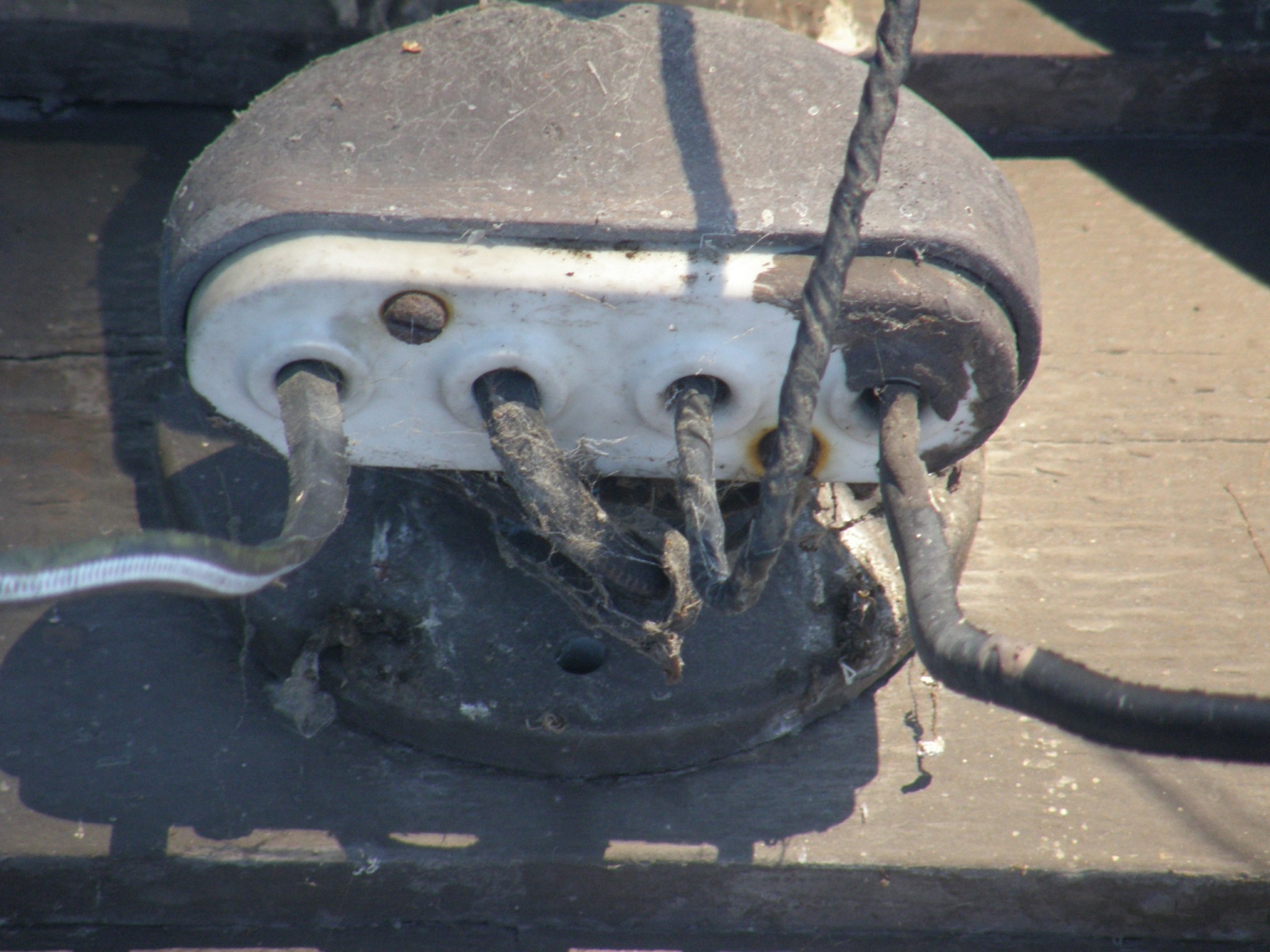

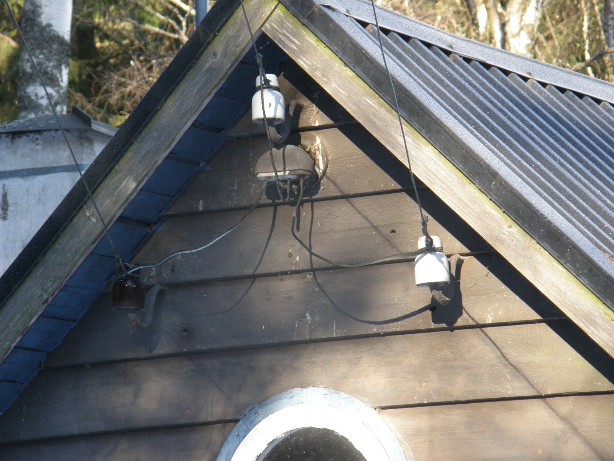

TS kan ha sin servis som luftledning, det finns fortfarande i obygden. Fyra blanktrådar på stolpe.
Kan det vara så enkelt att du saknar en tråd i luften? Jag tolkar det som att vi pratar om blanktråd på stolpar?

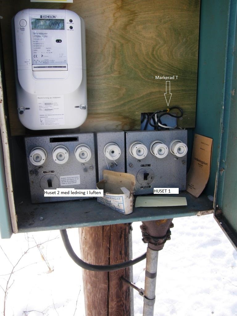

Bo.Siltberg

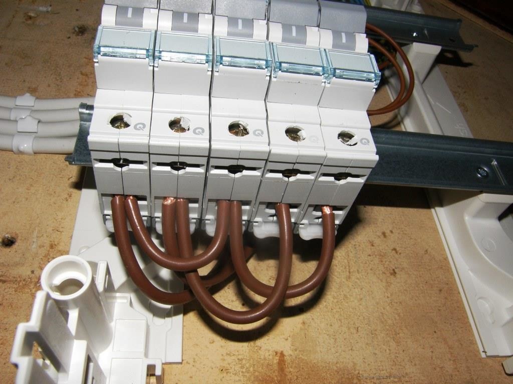

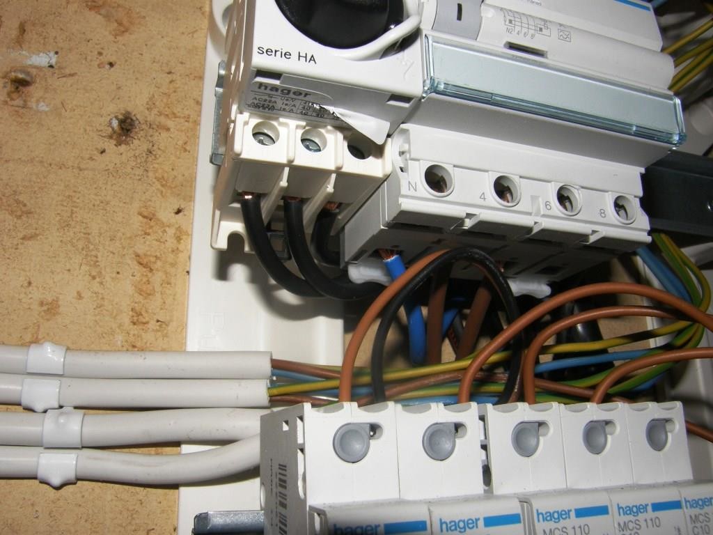

Kan det var möjligt att det är bra 2 fas som kommer och en neutral + jord som är den tredje kabel?
Ja, det är troligt.
Jag örstå vad ni säger om stolparna etc.... Jag jobba i kraft industri och har ingenting att göra med transformator och annat, men jag få passera genom då och då, har utbildning för detta. För att ta bort stolparna min idé var enkel, dra snappen på OFF, ta bort propparna. Koppla bort ledningen från skåpet.
Då det finns inget el lägre och jag kan riva ner stolpar och koppar... Sedan göra en nytt matning med rätt kabel i jorden. Det blir dyr med bra.
Ledningen är min, jag tror att kan göra vad jag vill med den, om det är koppla ifrån eller.
Men jag har en elektriker som ska vara blad att hjälpa mig, och jag vill inte göra fel, då jag ska ta kontakt med honom.
Det är rolig att ser hur en enkel fråga kan lyfta så många frågor?
Men tack, för extra info.
Det är konstig att som ägare på min eget ledning kan inte jag riva den när jag vill ???
Men allt är möjligt.

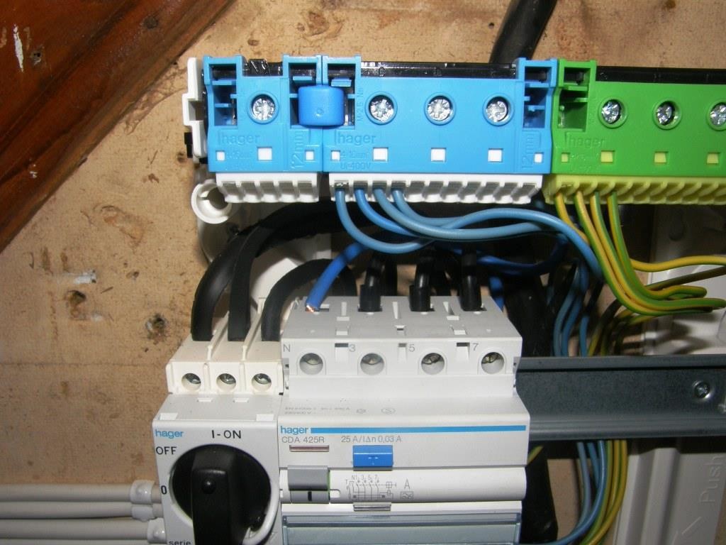

Verkar bara finnas två faser in då endast två faser är inkopplade på JFB:n.
Bo.Siltberg
