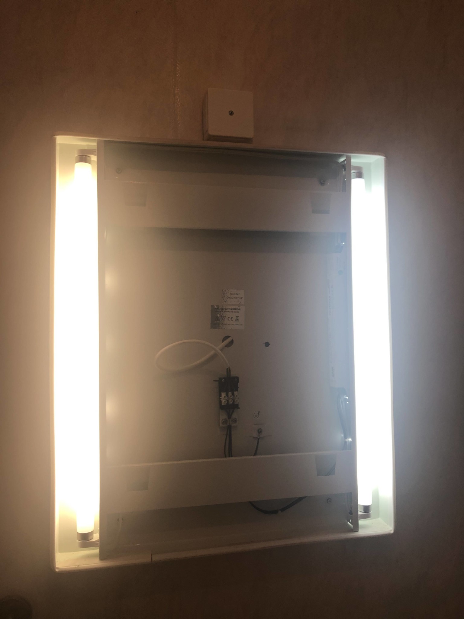

Ska göra en liten budgetrenovering av badrummet (dvs måla våtrumsmattan). Och har två frågor ang elen som jag hoppas nån kan hjälpa mig med:
1. När jag monterar ner badrumsskåpet, kan jag då bara tillfälligt isolera elsladdarna var för sig med lite tejp under tiden jag målar? Bryter såklart huvudströmbrytaren först då jag inte är så hemma i sånt här.
2. Skulle vilja bli av med den stora klumpiga kopplingsdosan ovanför badrumsskåpet. Är det överhuvudtaget möjligt att få till en snyggare lösning, dvs är det lönt att kontakta en elektriker eller jag får helt enkelt leva med den?

Istället för tejp hade jag använt någon form av kopplingsklämma/ubåt typ denna
Gällande dosan på väggen så döljer den troligen ett rörutsläpp. Eventuellt kan det även vara skarvat kablar i dosan. Mer säkert går inte att säga innan den är öppnad. Troligen får du leva med den.
