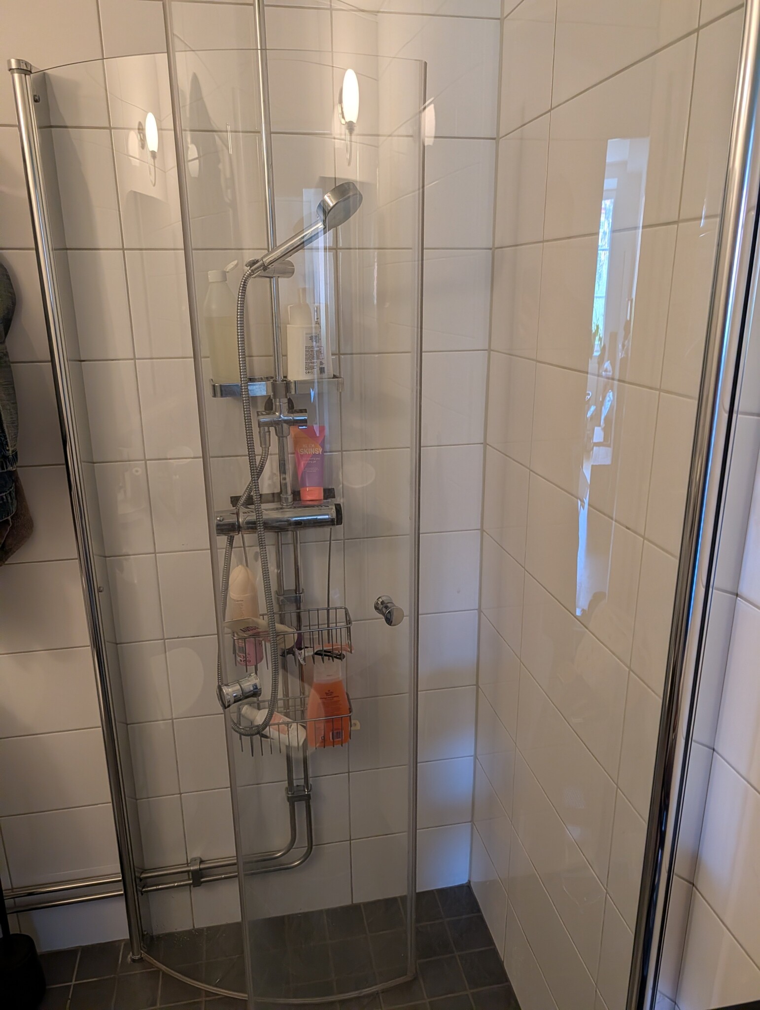

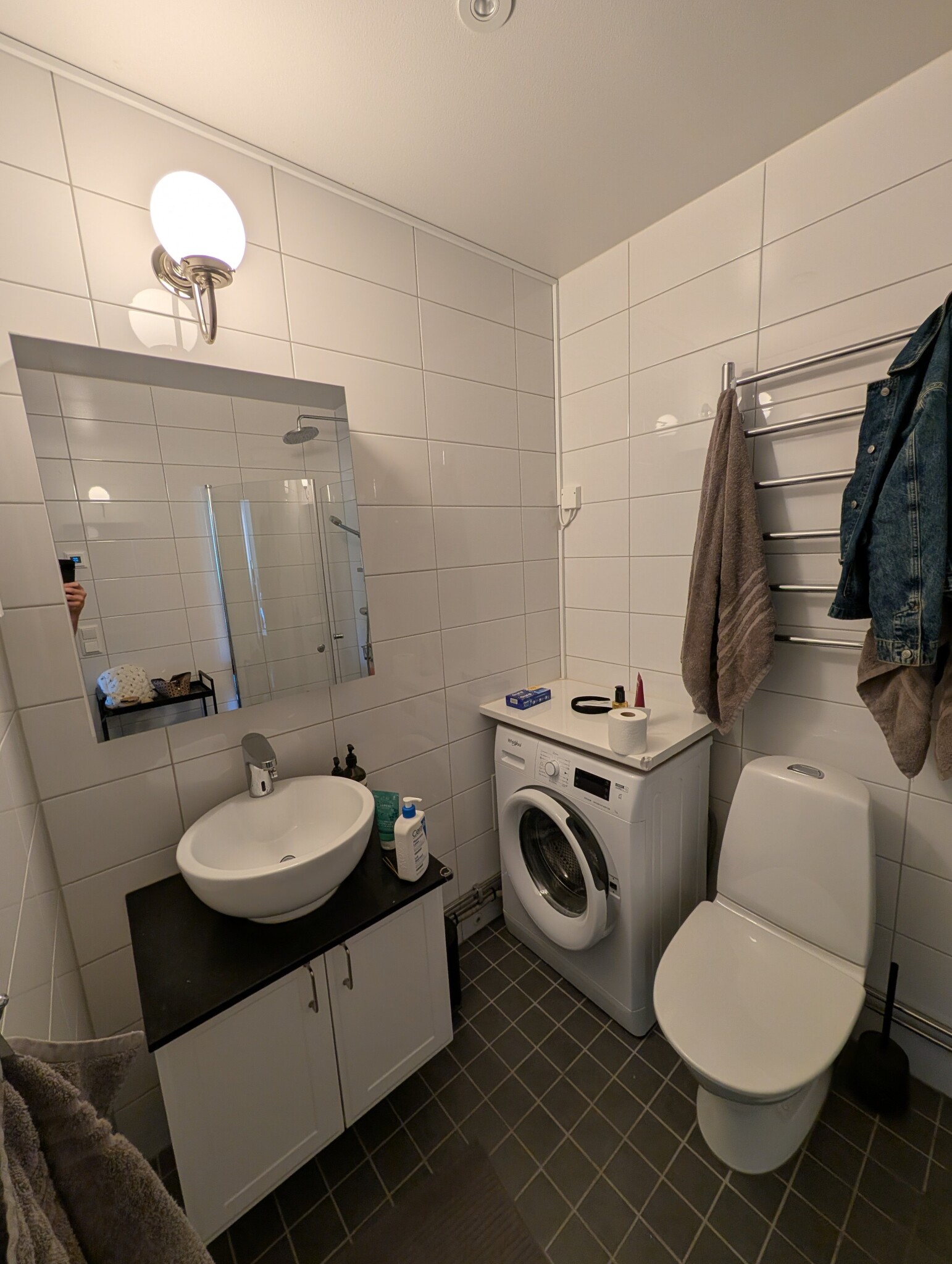

Vi ska göra om vårt badrum lite, inte helt från grunden utan det vi vill göra är:
Byta kommod
Byta spegelskåp
Byta tvättstäl och tvättställsblandare
Rotera tvättmaskin så att den står brevid kommoden och "hyllplan" ovanför tvättmaskinen
Byta duschset med duschmunstycke
Byta duschvägg/duschdörrar
Vi tänkte köpa in allting själva och montera ihop det så att hantverkarna bara kan ta bort de tidigare skåpen och allt och sätta in samt koppla in det nya.
Har hittat detta: https://hemfixarna.se/tjanster/bygg/bygg-service/allman-snickarhjalp/
Vi kan säkert fråga om offerter hos olika hantverkare, men vad tror ni det ungefär skulle kosta eller hur lång tid tror ni hantverkarna kommer behöva för att göra detta? Vi kommer som sagt förbereda allt genom att montera ihop allt nytt som ska sättas in, men de får skruva bort och ta bort det gamla. Bifogar två bilder så ni ser ungefär hur stort det är.

Eftersom du ska byta delar med vatten är det nog en rörmokare som du behöver. Vid större badrumsrenoveringar är det vanligt att det är rörmokaren som gör allt du räknar upp, kanske med undantag av bänkskivan ovanför tvättmaskinen.
Jag hoppas att du vet säkert att det finns något massivt, t.ex. betong, plywood, bakom kaklet så att det inte blir problem med infästningarna. Sen får du räkna med att det kan bli en del synliga skruvhål efteråt, t.ex. efter den övre infästningen av takduschen och efter bänkskivan.

Jag skulle definitivt ta kontakt med en hantverkare och köra allt på löpande, är ni dessutom lite flexibla och inte bryr er om hur lång tid det tar så kan dom komma o gå lite när det passar dom. Skulle tro att det annars blir svårt att hitta någon som tar ett sådant jobb.
Skulle gissa på en till två personer (beroende på om man behöver hjälp att lyfta hålla) ungefär en till två arbetsdagar.
Elektriker kan också behövas om det finns belysning/uttag i ny kommod eller skåp.

Men varför inte göra det själv? Inget av detta är speciellt svårt. Det jag tror är det svåraste momentet är där rören går igenom skenan till duschväggen. Först måste ni välja en duschvägg som tillåter en sådan genomföring, går inte med alla. Men sedan är det en del pyssel med att få rören igenom hålen i den nya skenan.
Och så gäller det att välja en duschblandare som passar till blandafästet. Det finns i princip två standarder "svensk" (cc160 mellan rören), eller "internationell (cc150). Utöver skillnad i avstånd så är det helt andra kopplingar. Och så finns det (tydlingen) några udda varianter i stil med cc160 med internationell koppling eller tvärtom, men det är ovanligt.

Tror du inte det finns möjlighet att hitta hantverkare som löser allt detta? De behöver kanske vara elektriker också då elen ska dras från lampan till det nya skåpet som har belysning.Lexington skrev:
Jag tänker att det är enklast att det kommer typ 2st och bara löser det på några dagar max, eller varför skulle man vilja göra det lite då och då än att köra allt i ett race?
Vi har inte kunskap för allt, i och med att elen ska dras från lampan som finns i badrummet nu till det nya elskåpet. Sen kanske det behövs våtrumscertifikat för att göra något med vattnet ifall det behövs också.H hempularen skrev:Men varför inte göra det själv? Inget av detta är speciellt svårt. Det jag tror är det svåraste momentet är där rören går igenom skenan till duschväggen. Först måste ni välja en duschvägg som tillåter en sådan genomföring, går inte med alla. Men sedan är det en del pyssel med att få rören igenom hålen i den nya skenan.
