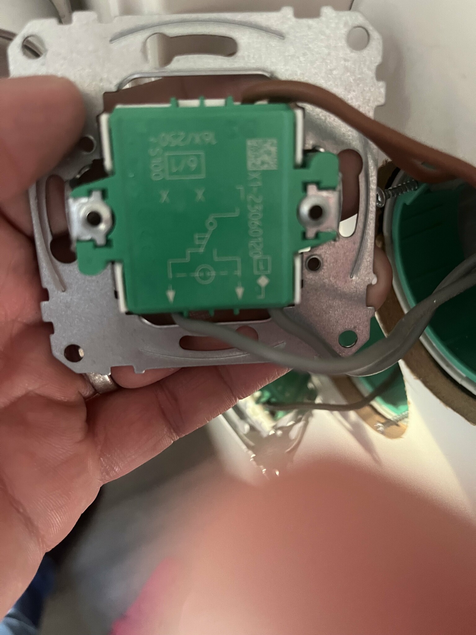

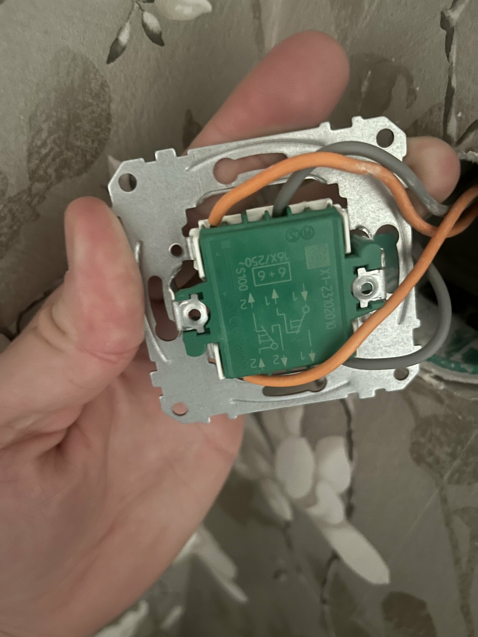

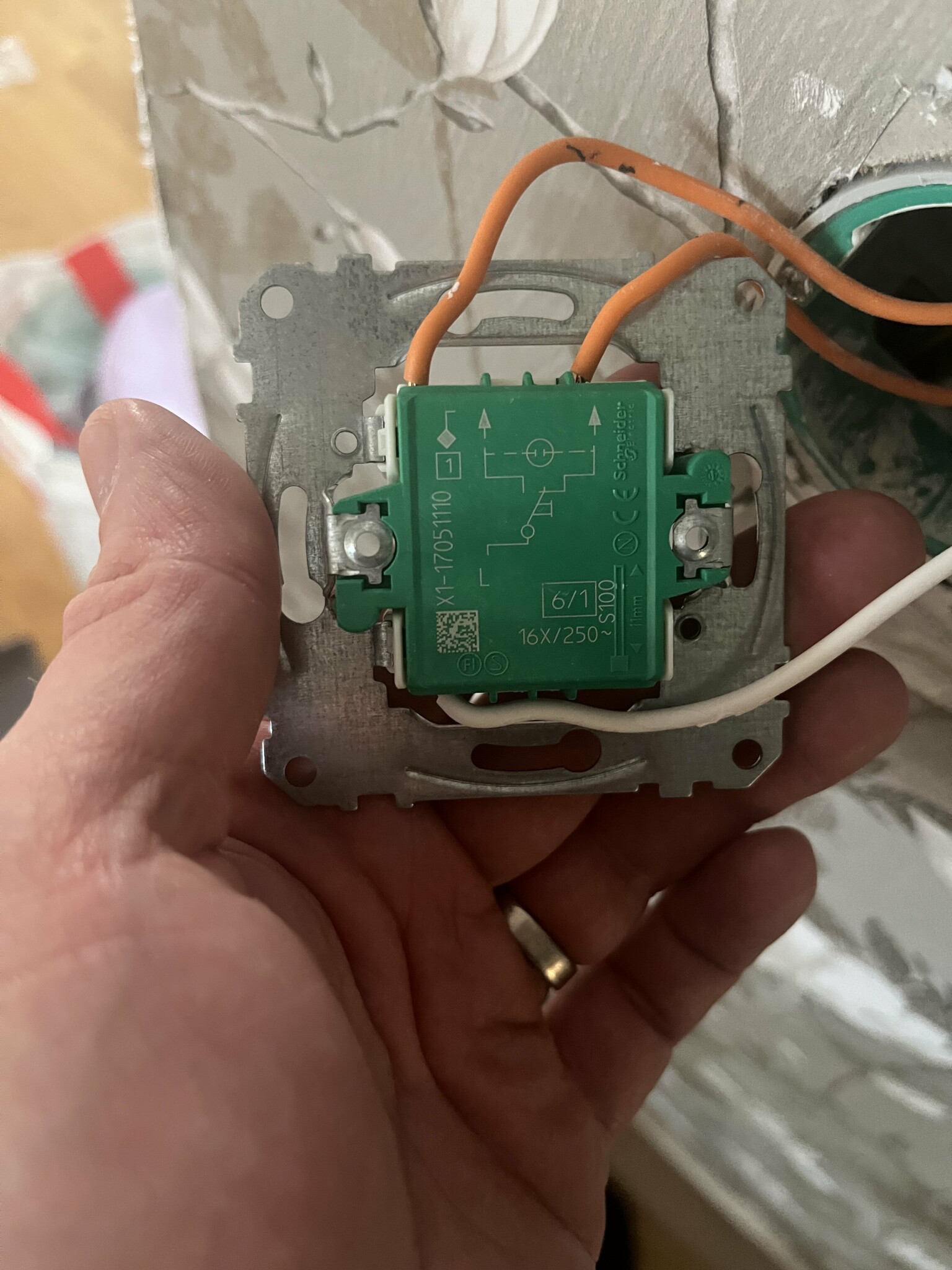

Richard Lindberg1 #1 Medlem · 10 inlägg 5 feb 2024 15:03 Richard Lindberg1 Medlem 10 inlägg 5 feb 2024 15:03 #1 Jag har tapetserat om min hall. Jag trodde jag kopplat in allt rätt igen, men icke. Söker hjälp från någon händig i hur allt ska sitta. Inloggade ser högupplösta bilder Logga in Skapa konto Gratis och tar endast 30 sekunder Inloggade ser högupplösta bilder Logga in Skapa konto Gratis och tar endast 30 sekunder Inloggade ser högupplösta bilder Logga in Skapa konto Gratis och tar endast 30 sekunder #el #hjälp #korsomkopplare #trappomkopplare
J jonaserik #2 Medlem · 25 750 inlägg 5 feb 2024 15:11 jonaserik Medlem 25 750 inlägg 5 feb 2024 15:11 #2 Den brytaren är en dubbeltrapp och går inte att koppla kors.
D Daniel 109 #3 Medlem · E · 39 681 inlägg 5 feb 2024 15:18 Daniel 109 Medlem E 39 681 inlägg 5 feb 2024 15:18 #3 Slänger man på en gemensam brytare och lite byglingar så går det. Men det låter inte som en bra ide. Varför börja om med samma problem i en ny tråd?
