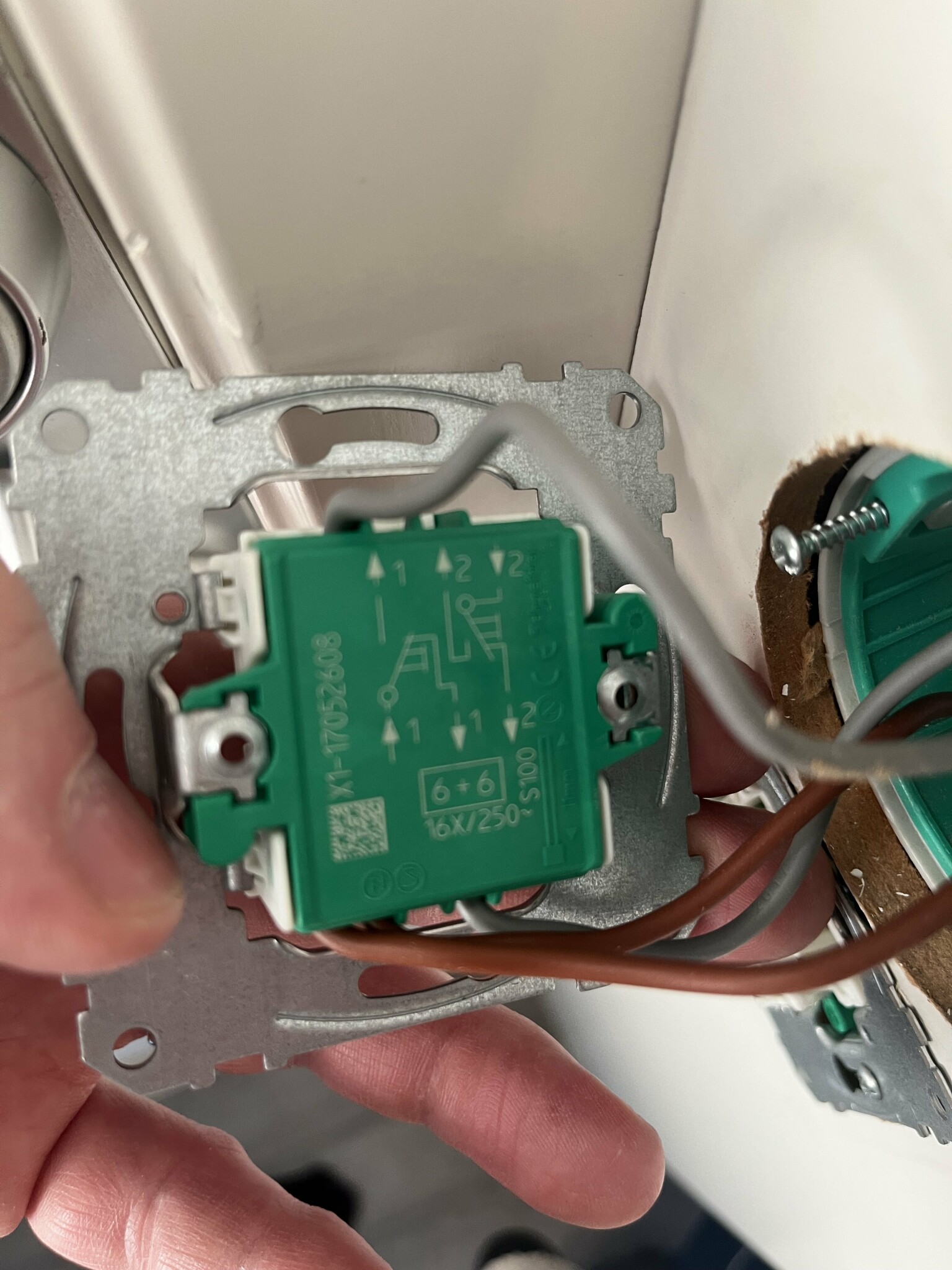

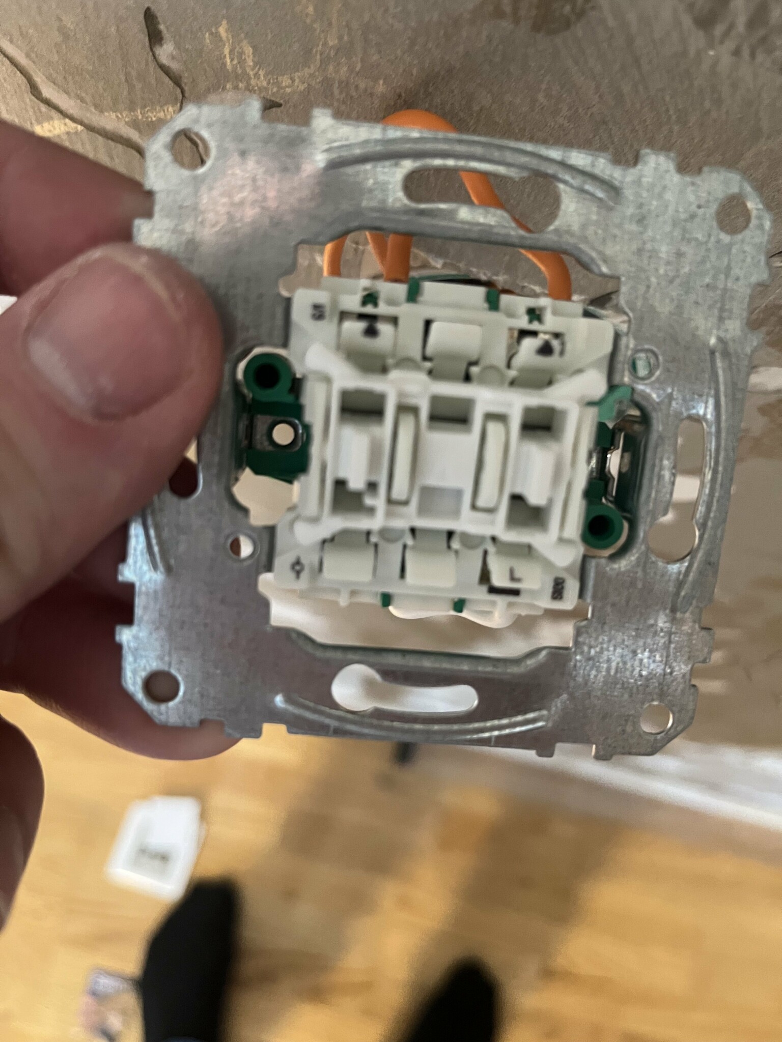

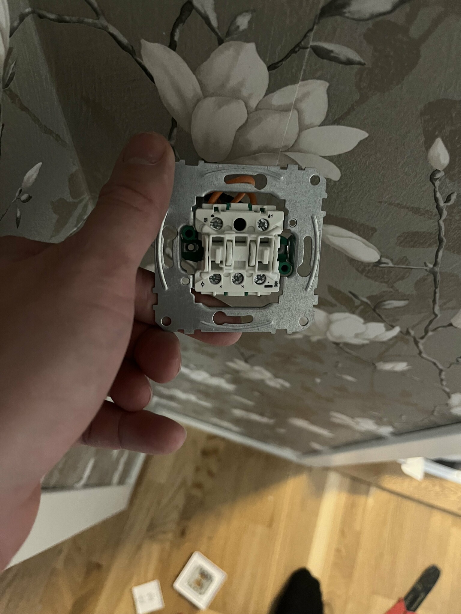

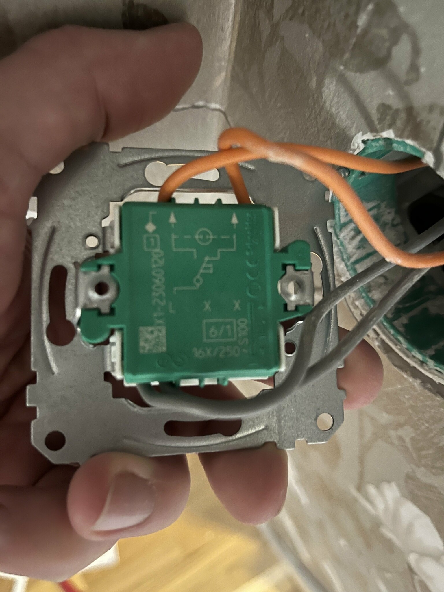

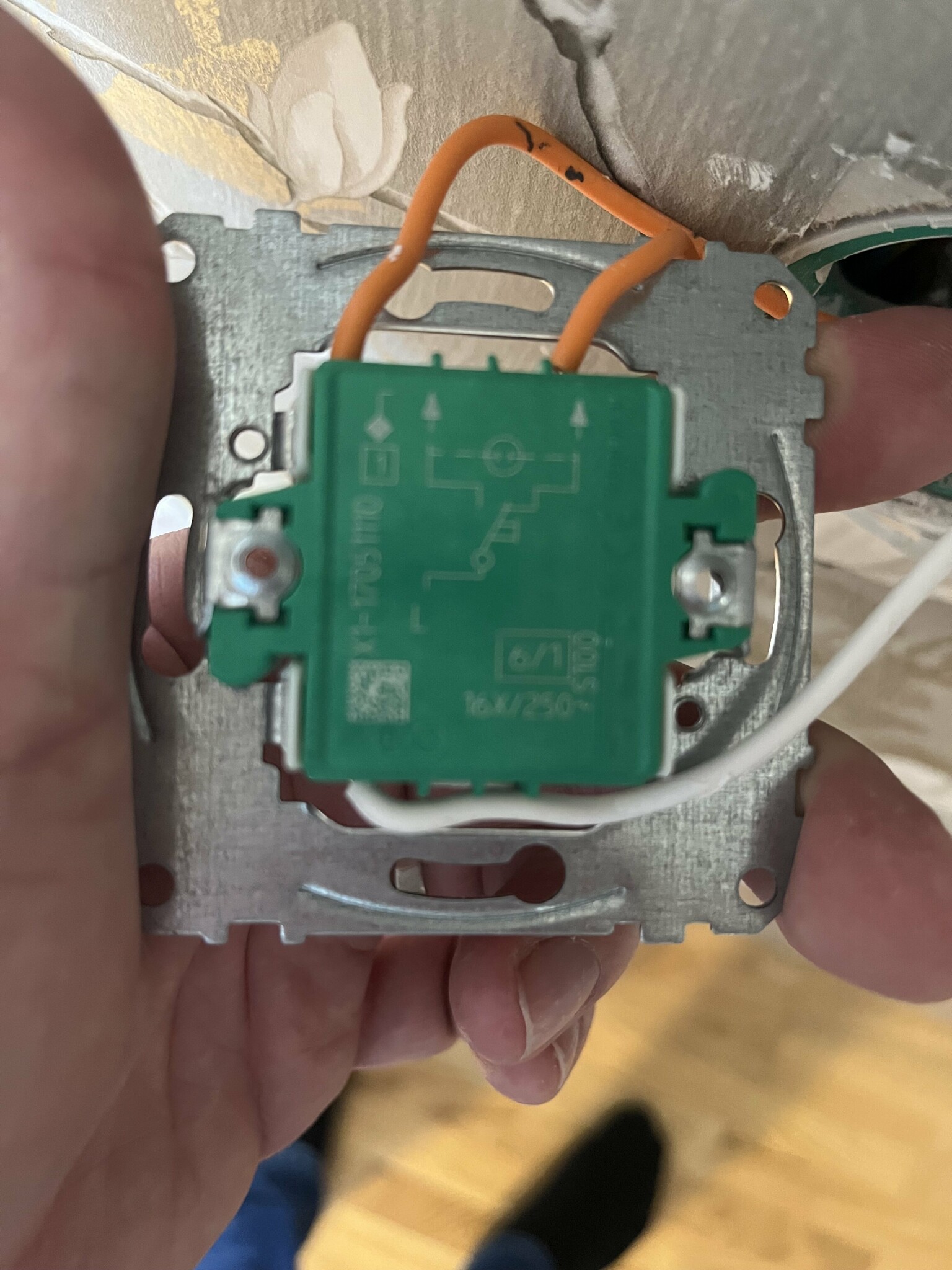

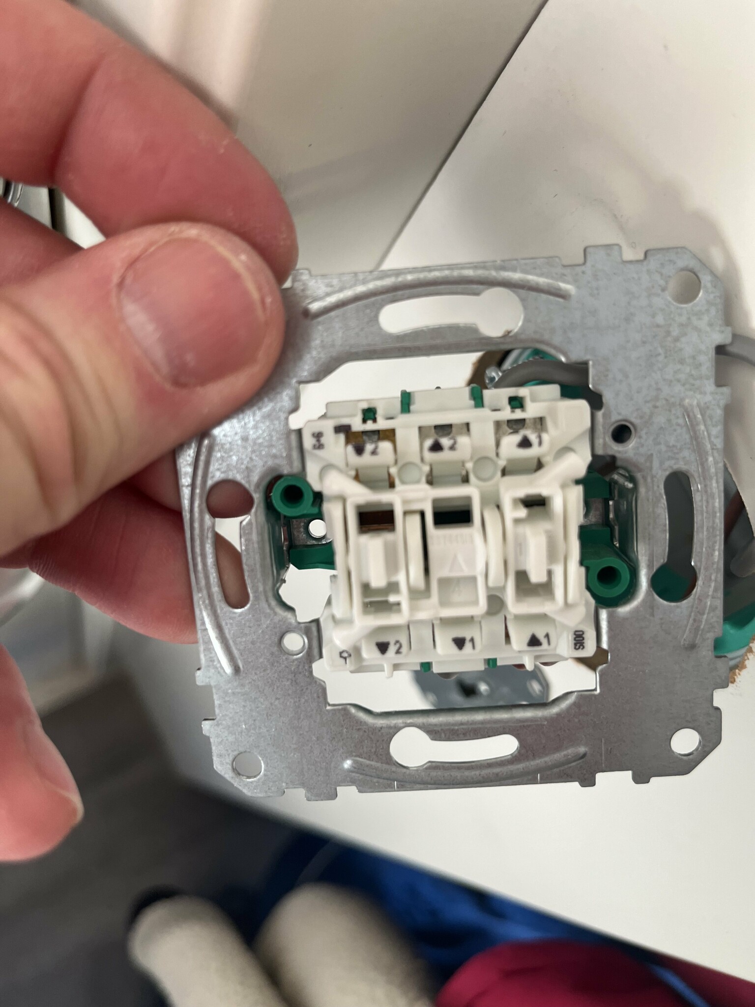

Håller på och renoverar trapp och hall hemma och monterade bort min 3 strömbrytare (bild 5 & 6). Var duktig och märkte upp allt och nu när jag skruvat tillbaka allt funkar det inte??? Dubbelkollat och har satt tillbaka det så som jag markerade men nåt måste jag gjort tokigt.
Bifogar bilder på brytarna och hoppas ni proffs kan reda ut det

Om jag tolkar bilderna rätt så har du två "enkeltrapp omkopplare", de två översta, som alltså styr en lampa. Och en dubbeltrapp som bara har ena halvan kopplad, som styr en annan lampa, tillsammans med ytterligare någon trappomkopplare någonstans. Stämmer detta?
Vad är det som inte fungerar? Båda lamporna?
Helt rätt.H hempularen skrev:Om jag tolkar bilderna rätt så har du två "enkeltrapp omkopplare", de två översta, som alltså styr en lampa. Och en dubbeltrapp som bara har ena halvan kopplad, som styr en annan lampa, tillsammans med ytterligare någon trappomkopplare någonstans. Stämmer detta?
De två översta styr endast takbelysning.
Bild 5 & 6 styr takbelysning likt ovan och även belysning i trapp till öv.
Dubbeltrappen funkar inte längre, den bryter inte strömmen på takbelysning.

Nu är jag inte med. Du har alltså tre omkopplare som alla styr takbelysningen?
I så fall är något fel här. Man använder trappomkoipplare för upp till två "ställen" att styra ifrån. Har man 3 eller fler, så skall det sitta korsomkopplare mellan trappomkopplarna.

Det har alltid varit kopplat så att alla tre brytare styr takbelysningen, eller den ena av de två knapparna (bild 5 & 6). Trycker jag på den 3e brytaren (bild 5 & 6) nu så blinkar lamporna till i någon millisekund.

På bilden av dubbeltrappbrytaren. Har du inga fler trådar till den, som vi inte ser? För som den är kopplad nu används bara ena knappen.
För det du har på bilderna borde inte kunna fungera.
Det är inte så att du har någon smart stryrning, ex. plejd gömt i någon dosa? För med en sådan tror jag att det möjligen skulle kunna gå att få det att fungera.
På sista bilden ser det ut som att du har en grå på ”pil ut 2” men ingenting på in på de andra ”2” anslutningarna. Är det så eller ljuger bilden?

Kan du lite tydligare förklara hur det har fungerat. Nu har du bara möjlig funktion på halva dubbelbrytaren.

Ja, det är bara ena delen av brytaren som användsH hempularen skrev:Men du har inte råkat förväxla brytarna? Typ om du monterat bort brytare i något annat rum också?

Om man skall ge sig på att gissa lite. Vilket man aldrig skall göra i elsammanhang annat än som en arbethypotes, som måste verifieras.
Så har vi på den första omkopplaren två orange trådar och två gråa. Jag tror att de oranga är samma trådar som vi ser på mellan bilderna. Och de gråa är samma som vi ser på de sista bilderna.
I så fall är antagligen de två bruna på sista bilderna matande fas (den andra bruna är vidarekoppling till ex. ett vägguttag). Du har två gråa mellantrådar som är kopplade till det som borde varit en korsomkopplare på den första bilderna. Därifrån har man två orange mellantrådar som kopplas till trappomkopplaren på mellanbilderna. Där har vi en vit tändtråd som går till lampan.
Men nu är de första bilderna inte en korsomkopplare, utan en enkel trappomkopplare. Och de gråa går båda in på L på den (var det verkligen kopplat så från början?).
Detta kan aldrig ha fungerat.
Som sagt möjligen om det sitter en plejd eller liknande ex. i takdosan.

Nej, Plejd eller liknande används.H hempularen skrev:Om man skall ge sig på att gissa lite. Vilket man aldrig skall göra i elsammanhang annat än som en arbethypotes, som måste verifieras.
När du skriver sådär så blir jag ju osäker. Jag var 100 på att felet satt på den sista (bild 5 &6)
Då ändras de ingen av brytarna är en korskopplare. Uppenbarligen finns det ju plejd eller liknande, säkerligen då även fjädrar.
