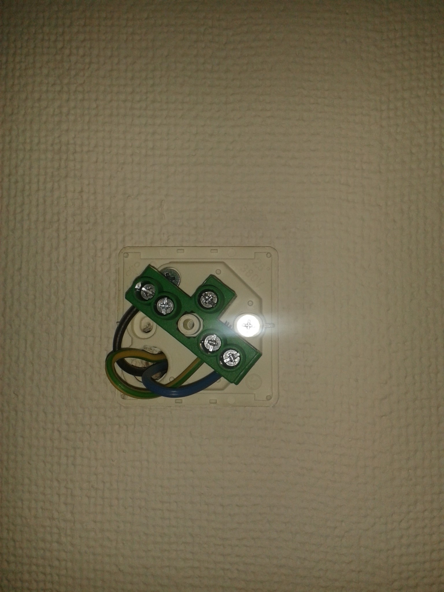

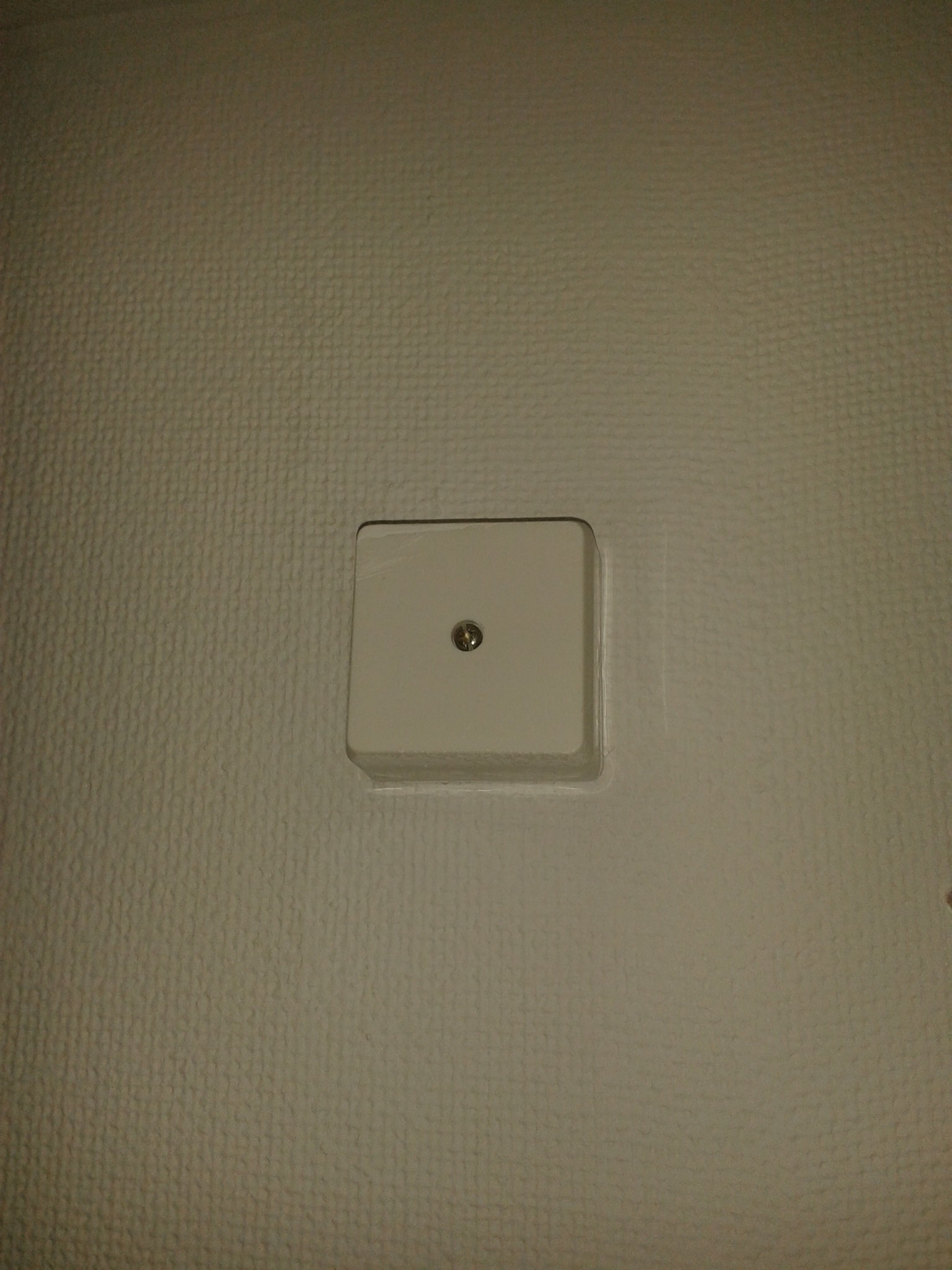

Vi har i ett rum en liten låda, se bild 1.
Som bara har ledningarna i en kopplingsplint, se bild 2.
Detta är kopplat till en lysknapp, nu behöver vi en lampa i det rummet, kopplar vi bara in nya ledningar i plinten eller ska man göra det på något annat sätt?

Du har alltså konstaterar (mätt) att strömbrytaren ger ström till denna kopplingsdosa? Lite udda utförande. Sitter dosan uppe vid taket?
Ja, då kan du koppla in en lampa där. Antingen kan du byta ut dosan mot ett lamputtag, eller dra en kabel (EKRK) till ett bättre ställe för lamputtaget.
Sedan ska det givetvis kontrolleras, kontinuitetsmätning av skyddsjorden etc.
