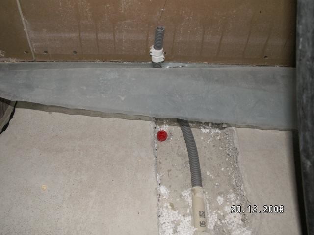

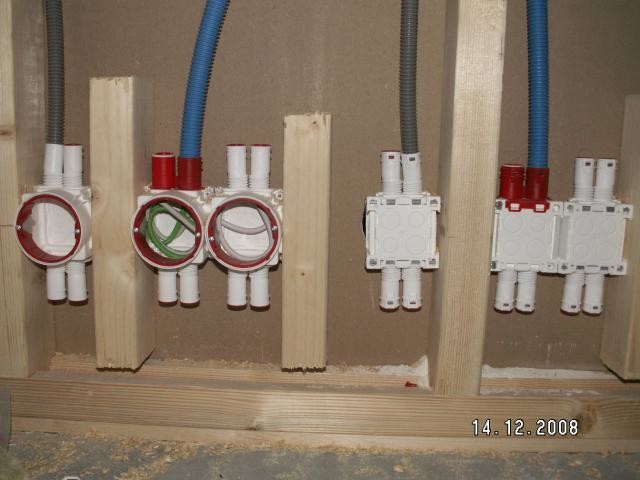

Bifogar bilder på hur det ser ut hos oss, Elektrikern var och placerade ut rör fästa i friggolit bitar innan plattan gjöts. dessa rör slutar som synes ca 10-15 cm innan väggen. Nu vet ju inte jag om elektrikern kommer att skarva på dessa innan han drar in kablarna i dessa rör, annars blir det ju precis som för trådskaparen.
Lite komentarer på detta ?
Bild nummer två är på en innervägg, där går ju allt i slangar upp i taket, vilket enligt mig verkar helt ok.

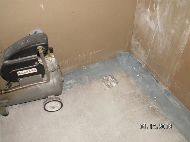

OK. Efter besök på husbygget idag så kan då iaf jag konstatera att de som är skyldig till 100% till trådskaparens problem är El-killen som gjort jobbet, Inte Myresjöhus. bifogar bild på hur våran El-Kille löst saken.
Odch såhär ser det ut på alla ställen där vi ska ha utanpåliggande dosor i yttervägg, alltså två stycken i varje sovrum resterande är infälda i innervägge eller i infälda i yttervägg från fabrik.

Men vad har han skarvat ihop rör och slang med?
