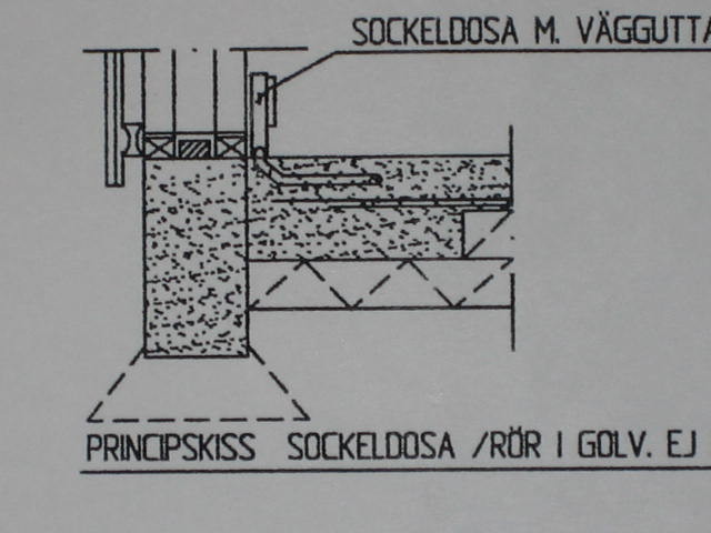

En del av alla er som har tittat på denna tråd har funderat hur det SKA se ut i golvet.
Jag lyckades ta en detaljbild av elritningen "allmänna anvisningar". Det ser ju bra ut, ska se om jag nu lyckas få med bilden.

Myresjöhus byggledare, den ursprungliga elektrikern+en elektriker och en snickare har varit hos oss 080929, för att lösa elproblemet.
Vi hade flyttat undan en del möbler och våra saker. De tog bort golvlister och parkettbrädor och bilade i den underliggande betongen. Därefter drog de ner en isolerande "slang" i rören över kablarna, armeringsjärnen som låg mot kablarna bockades bort från kablarna. Resultatet blev att nu ligger kablarna i skydd fram till sockeldosorna, puh! Inga golvvärmerör som är ingjutna i betongsulan skadades heller vilket vi hade varit mycket oroliga för.

Eftersom det var jordfel där tidigare och de nu inte verkar ha bytt fk så undrar jag hur isolationsmätningen gick?
