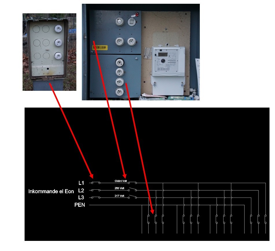

El fel 280 volt på fasen

Alltså en Fluke 1735 power quality logger 3 phase.
Finns andra modeller av Fluke, samt andra fabrikat.
Försök mäta som varit uppe tidigare mellan PEN i mätarskåpet och ett jordspett ett stycke bort, då kan du enkelt komma vidare med en enkel multimeter. Har du en som kan låsa max-min är det inte mer du behöver där, det kostar inte så mycket att skaffa och den kan du ha nytta av i många sammanhang.
Och som Pen skrev tidigare förstår jag inte varför du inte lite bättre redogör för hur din anläggning hänger ihop. En loggningsutrustning kan du annars som sagt kanske få hjälp med och låna, inte vettigt att skaffa för din del, du kanske kan improvisera lite med annan mätutrustning.
Kan du inte höra med någon annan elfirma än den du haft där om de kan mäta upp anläggningen åt dig, det är inga problem att göra och behöver inte heller göras vid symptom utan när som.

Har du mätt spänningen mellan inkommande Jord & sann Jord?

Nätägaren brukar sätta ut mätinstrument under tex en vecka, är det deras saker som felar kostar det inget men är det kundens fel får man betala för hyra och arbetstid.
Så kolla med nätägaren för han har instrument för att mäta ditt problem.

HejGK100 skrev:
Tacksam för hur detta ska mätas fram på en kvart, jag gör ju inte annat än att följa alla råd ni har. Dock lägger jag inte ut allt jag gör, det skulle ju bli en väldigt lång tråd.
Bifogat lite skisser på hur det ser ut, jag kan ju nämna att det inte är något speciellt krångligt eller ovanligt system. Första bilden beskriver det som jag kunde mäta upp.
