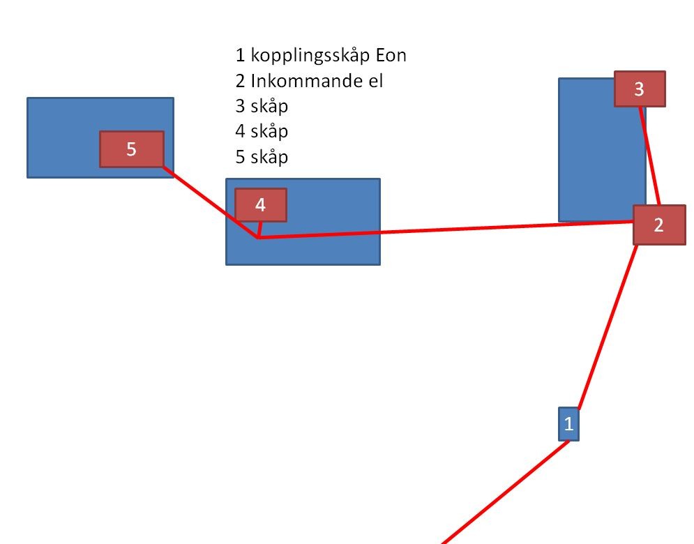

Skruva ur ! säkringen och mät huvudspänningarna och återkom med det värdet, att veta att du har 280volt på en icke ansluten fas mot jord säger ingenting.
I det fallet kan du få konstiga mätvärden som beror på mättransformatorer i exempelvis effektvakter. Vi mäter aldrig så i ett olastat system, det är alldeles för mycket felkällor som stör en multimeter. Om du envisas med att mäta en bruten fas så se till att ansluta något enfasigt som tål lite överspänning, typ ett 400Volts element på 1kw, så får vi se om det är ett verkligt värde eller ett mätfel. En multimeter är alldeles för känslig för att använda om man inte har en baslast.
Felet uppkommer ju som sagt bara ibland men när det uppkommer så är det 280 volt på L3 och det märks i alla fastigheter. Jag slår ner säkring för säkring för att försöka hitta felet, drar ur maskin för maskin. Till slut återstår endast mätarsåpet. Då har jag provat att dra ur alla säkringar där och om jag då plockar I L1 så finns fortfarande 280 på L3.
Jag vet som sagt inte hur jag skall gå till väga. Det sitter ju effektvakter vet jag till värmepumpen men när hela skåpet är av och alla säkringar är nere, då fattar jag ingenting.
Kan du göra en skiss över alla fastigheter som har problemet och var mätarskåper finns.
Om du vet hur fastigheterna är kopplade "mot" varandra är det bra om du ritar in det också.
Det är ofta lättare att förklara med bilder/skisser än med bara ord.

Vi har flera späningsmätare + att våra UPS´er får spelet+lampor lyser mer + kaffebryggaren går fortare. Hur kan felet vara hos mig när det från Eon levereras 280 volt på L2?
eftersom Du har effekt i avvikelsen, när den sker, så bör Du snarast anlita en Elektriker som får gå igenom ALLT - innan någon kommer till skada

Mja, om L3 hoppar upp till 280 V obelastad i servisen när endast L1 belastas ligger felet innan kundens anläggning, trots att det ligger runt 230 obelastat, förutsatt att man nu inte gjort någon kullerbytta vid mätningen.
Skulle vara intressant att åka förbi med multimetern men Kalmar blir lite långt.
GK100
Har du möjlighet så lägg in lite bilder på där du mätt och pkt 2 och 3 på din skiss allmänt så är det lättare att ge något vettigt svar. Inget säger att det är ok på matande sida, och dålig kontakt på PEN/N där du mätte är ganska troligt och kan ligga just på din sida eller servisanslutningen. Svaren spretar så mycket att det är bättre du logiskt och professionellt felsöker om du känner dig manad.
Hur upplevde du nivån, kompetensen hos de som varit inblandade i felsökningen tidigare? Verkligen anmärkningsvärt att inte någon då sökte rätt på det när du så tydligt har problem med nollföljdspänningar, de kan uppstå av många anledningar men praktiskt är sk nollfel, nollsläpp osv i PEN på överlägsen ohotad förstaplats.
