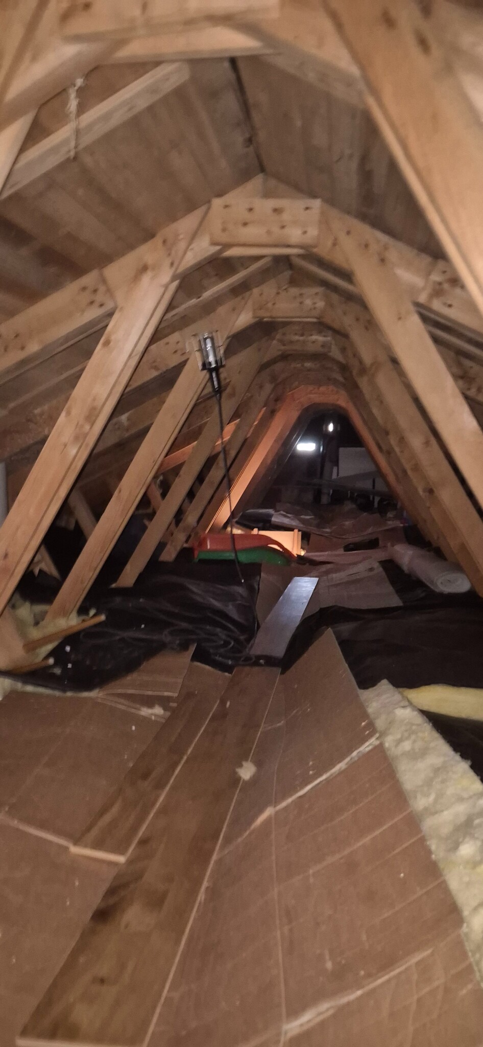

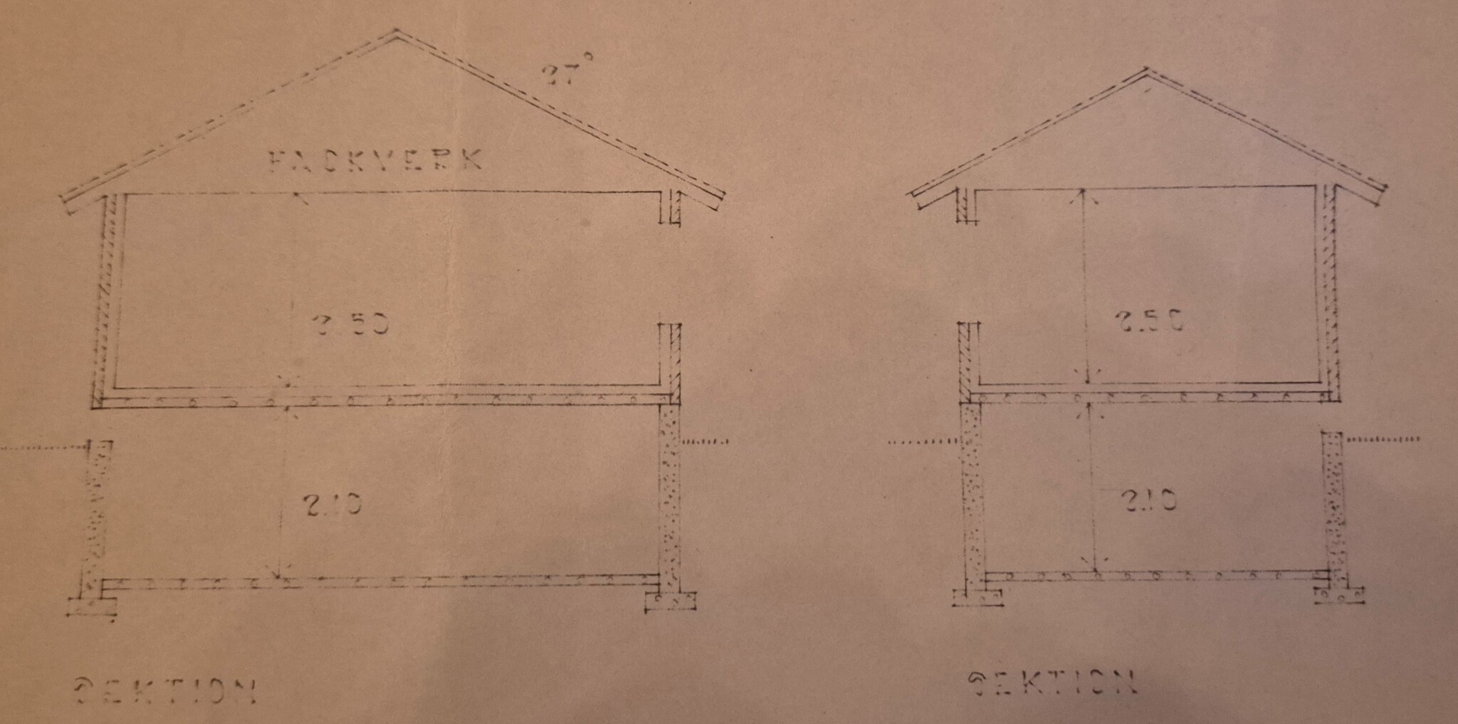

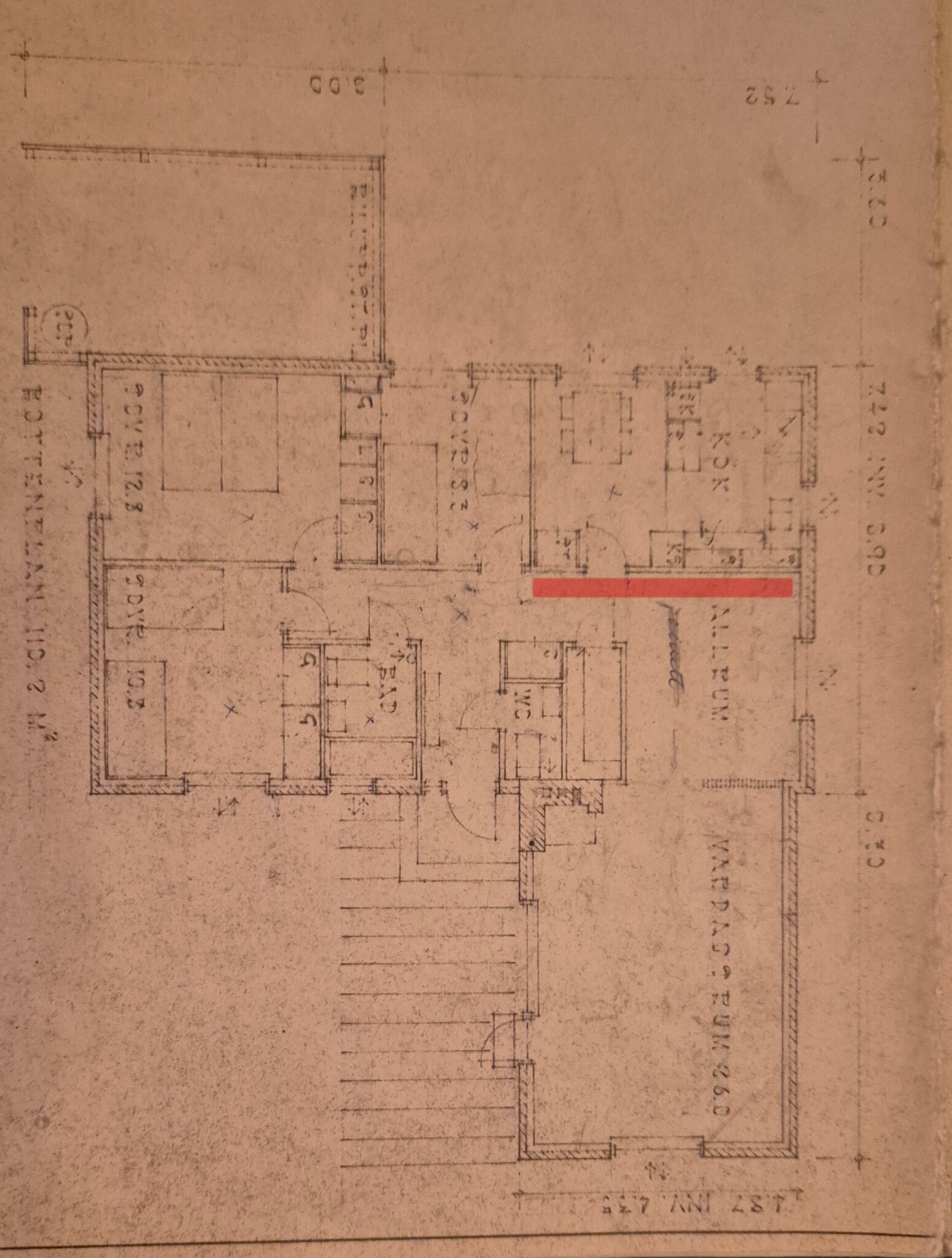

Jag funderar på att öppna upp planlösningen något och försöker därför ta reda på om en innervägg mellan kök/allrum (markerad med rött på ritningen) är bärande eller inte.
Huset är ett Eksjöhus byggt 1967 och har W-takstolar/fackverkstakstolar. Som jag har förstått det brukar sådana takstolar ofta bära mellan ytterväggarna, vilket borde innebära att innerväggar normalt inte är bärande. Samtidigt ligger den här väggen ganska centralt i huset, nästan som en hjärtvägg, så därför blev jag lite osäker. På sektionsritning en syns inte hjärtväggen.
Är det någon som känner till hur Eksjöhus byggde sina hus under den här perioden eller som kan göra en kvalificerad gissning utifrån ritningen?

Om takstolarna är rätt dimensionerade så finns det ingen vägg som räknas som bärande på våningsplanet under. Dock kan ju huset ha satt sig under åren och väggar blivit lite bärande i alla fall, och det innebär att innertaket kan sjunka lite när man tar bort en vägg. Man kan dock inte ta bort alla väggar eftersom vissa väggar är stabiliserande.
