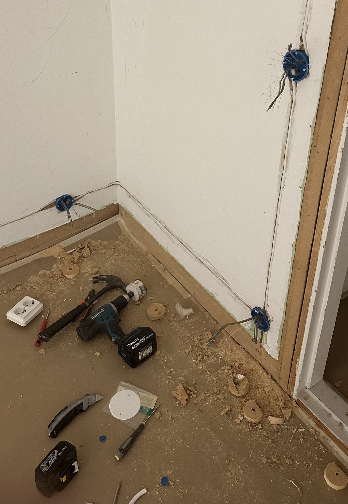

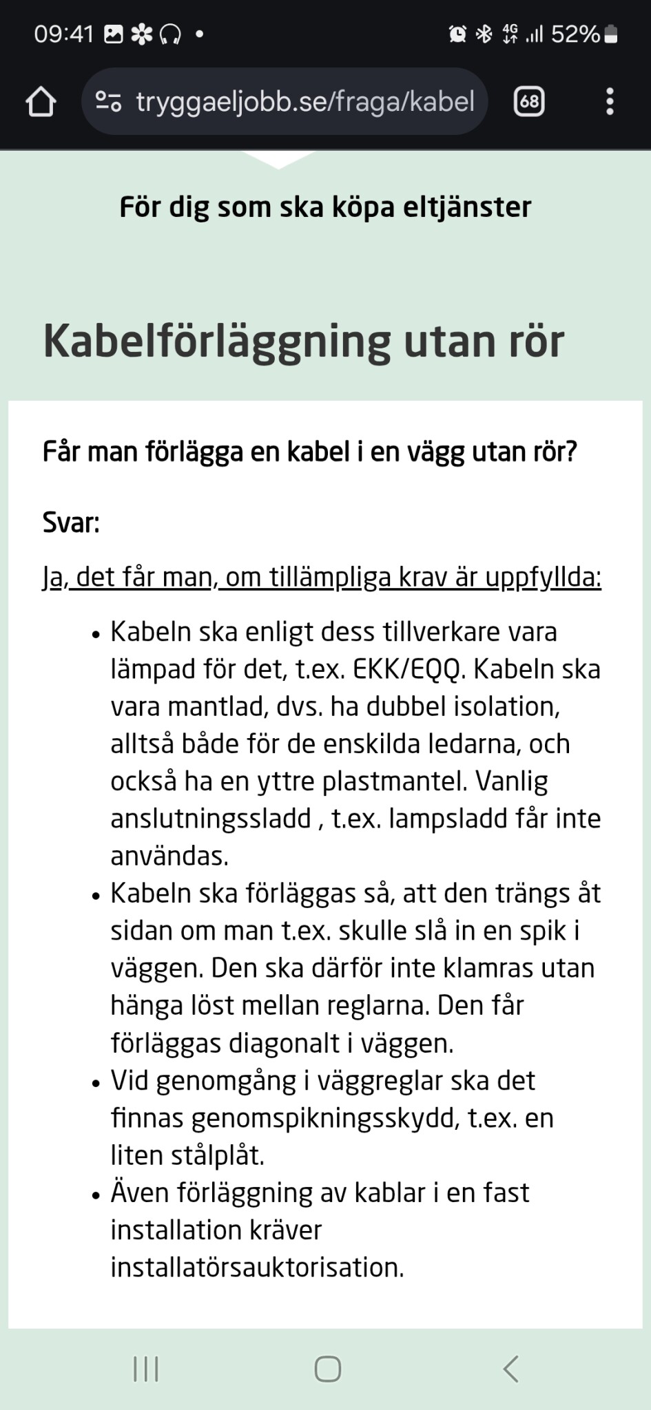

Jag vet inte, men tror att kabeln egentligen ska förläggas så, att den trängs åt sidan om man t.ex. skulle slå in en spik i väggen (samma som om kabeln låg löst i väggen).L lebl skrev:
Jag vet inte alls hur väggen är uppbyggd, eller hur tjock tretexen är (13mm?). Om det varit möjligt hade jag personligen fräst in flexslang/vp.

Det där är helt i sin ordning.
Sedan kan man ha synpunkter på att kabeln ska gå att byta ut, men det är inget krav. Men jag håller med, varför inte fräsa in en slang istället för kabel?
Spikskydd behövs inte eftersom kabeln är föredömligt förlagd enligt reglerna, dvs parallellt med rummets kanter.
Till er kunniga - gäller olika krav vid förläggning innanför tretexen respektive i tretexen (som i TS fall)?
Jag har läst på en massa ställen att kabeln ska kunna trängas åt sidan vid förläggning i vägg. Exempel nedan.

Det är väl krav på dragavlastning i dosorna om man drar lös kabel så här.
Och som sagt, lite svårt att förstå varför man vill göra såhär. Enkelt att dra slang eller VP rör i de spåren.

Och om jag ser rätt på uppförstorad bild, så är det dessutom en tråd för lite i kabeln till strömbrytaren, det behövs fas, nolla, tändtråd och skyddsjord där. Ser bara 3 trådar.

Det finns kabelförläggning i vägg utan rör och så finns det kabelförläggning i vägg utan rör. Det Örjan svarar på är lös kabel, ofta snett hängande mellan dosor i väggen. TS fall visar fast förläggning av dold ledning och då ska den följa rummets kanter utan behov av spikskydd eller dragavlastning.

Aha, inte ens dragavlastning. Nytt för mig.
Gissar att det är för att Tretex brukar vara endast 13mm. Finns det så tunn slang eller vp-rör? Alternativen är väl att spåra även i det som ligger bakom tretexen, eller lägga på något tunt extra som distans, eller 50 mm isolering för ett installationsskikt. Kan själv behöva göra något liknande när jag renoverar. Så frågan är vad man ska välja?H hempularen skrev:
Kabeln hänger ju inte löst i väggen, så då behövs väl ingen dragavlastning.
Sen tänker jag att jordad ”skärm” blir viktig som ”skydd” vid ev genomspikning av kabeln.
Nu kommer iofs ingen att hänga tavlor eller skruva upp en tv där kabeln är dragen.
