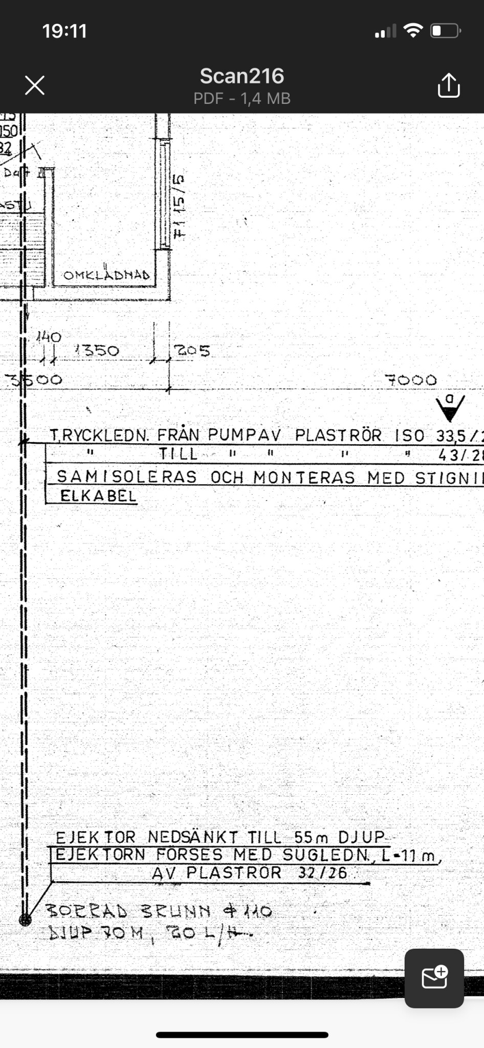

Jag har en gammal pump, fr 70-talet med två slangar till ett borrhål (70m). Pumpen pumpar upp vatten till en hydrofor 200L.
Nu funderar jag på hur jag ska mäta tillrinningen.
Jag måste ju först få pumpen att sina, dvs tappa så mycket vatten att det kommer luft, dvs det kommer inget mer vatten.
Sen väntar jag 1 timme och ser hur mycket tillrinning jag får på den timmen.
ÄR det något jag ska tänka på, måste jag göra något ytetrligare. Kan det vara svårt at få igång ejektorn efter att den sugit luft?

Borrhålet är 70m och det sitter ett foderrör som är 11-12 cm högst upp.
Det har alltid sagts att det är dålig tillrinning till hålet. Idag snålar vi på vattnet. Syftet med att idag mäta är två:
1) hur dålig är tillrinningen, dvs hur mycket behöver vi snåla
2) få något att jämföra med om jag väljer att trycksvärta och spola hålet

Egentligen vill jag bara veta tillrinningen i min installation.
Om jag kör systemet torrt, dvs tappar ut pumphålet, hydroforen osv.
Väntar 1 timme
Ser hur många 10-liters hinkar jag kan fylla.
Är det samma resultat som på 60-talet ska det bli två stycken.

Som du ser här är det gjort på ett vettigt sätt vid ejektorpumpar dvs det sitter en förlängning på ejektorn så att den inte kan gå torr dvs ta in luft och bli besvärlig att få igång igen. Så kör du övervakat och med vettigt mottryck kanske 1 bar genom att strypa kranen du tappar ut med kan du låta den tappa kapaciteten nästan helt och stoppa då. Sen vänta lämplig tid och mäta som du är inne på vad du får ut igen sen.D Derbyboy skrev:
Om något brukar brunnar sätta igen med tiden. Finpartiklar som följer med vattnet tätar successivt små sprickor i berget och minskar det möjliga inflödet.
Jag vet inte hur den siffran bestämdes på 60-talet, men det ger lite utgångspunkt att jobba med. Troligen av brunnsborraren och då är det mer en indikation än ett exakt värde.
Om vi antar att flödet är ungefär samma idag så kan man tänka så här.
Säg att vattennivån idag är 2 m ner, dvs pumpen har 53 m vatten över sig. Det motsvarar 500 L (brunnsvolymen).
Om du pumpar upp allt det vattnet tar det ungefär ett dygn innan nivån har återställts med inflöde 20 L/h.
Så om du kan mäta nivån, pumpa ut 100 L (10 m) och mäta tills vattnet har fyllt på igen vore det bäst, skulle jag säga. Eller din metod, om du tror att du kan få till det.
Det kommer rinna in olika fort beroende på om vattennivån är på 55 meter ner eller 10 m ner, kan vara bra att ha i bakhuvudet. Troligen är det en eller ett par lite större sprickor i berget som brunnen korsar och som bidrar till det mesta flödet.
