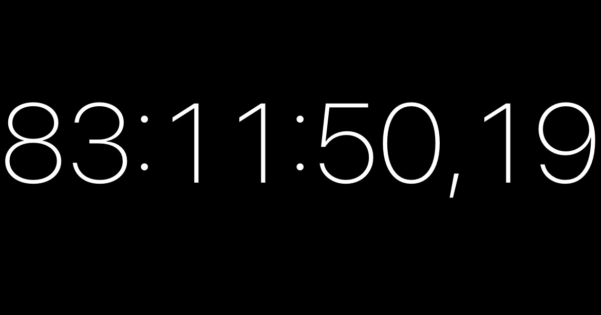

På den urspungliga ritningen över fastighetens VVS står det som sagt angivet att borrhålet har en tillrinning på 20l/h.
83x20=1 660 l
Även om jag inte mäter det jag pumpat upp så kan jag med säkerhet säga att jag inte pumpat upp 1 660 l.

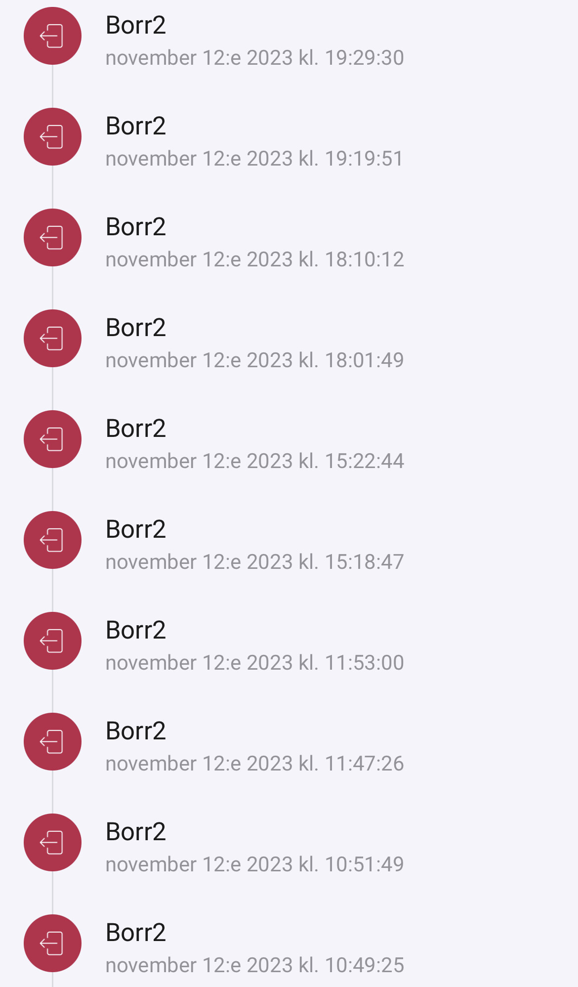

Jag måste fundera på hur jag ska konstruera sensorn.
Just nu ligger den i vatten och den ger tillslag (sluter relät) för att några minuter senare slå ifrån relät.
Sen går det någon eller några timmar och så upprepar det sig.
Alltså hade sensorn just nu hängt i luften och det hade blivit någon eller några feldetekteringar så hade jag kunnat testa med motstånd för att öka trögheten (såsom jag pratade om tidigare)
Nu när den med 100 procent säkerhet ligger i vatten så vet jag inte varför den öppnar relät på det sätt som nu sker, dvs bara efter några minuter.
Edit: undrar om det kan h med shellyn att göra, dvs att den inte skickar konstant, att det ibland kan bli avbrott på den där sträckan, som just nu är kanske 80 m T/R.
