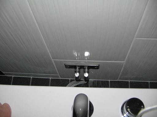

Avklarade det sista i badrummet idag. Monterade väggbrickan för vattnet och monterade kranarna på badkaret. Underbart!
Men... när jag monterade väggbrickan (FMM) så tvekade jag om jag verkligen behövde dra fast det i väggen i de två skruvhålen som finns. Jag gjorde beslutet att inte punktera tätskiktet med några skruvar utan bara låta den hållas på plats av dess klämringskopplingar. Så nu sitter den mest där av kosmetiska skäl. Jag ville inte göra några onödiga hål i tätskiktet mitt i zon 1. Dessutom finns det ju kopplingar som sitter direkt på rören utan väggbricka som funkar.
Frågan är, var jag dum som gjorde så? Bu eller bä? Överväger stödet från väggbrickan nackdelen med att punktera tätskikt?
