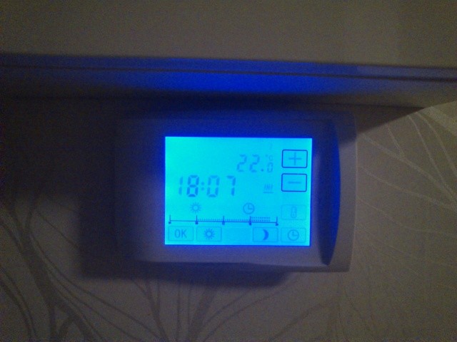

Har byggt ett eget fläktelement av en innerdel från en gammal luft-luft VP och tänkte bara dela med mig av byggt.
Jag har köpt en rumstermostat från conrad.se som har dygns/veckoprogram denna är kopplad till fläktmotorn på innerdelen. Det man ska tänka på där innan man kopplar in 240v på motorn är att få med kondingen så att man inte bränner motorn. Fläkten går bara på fult ös så att säga. Sen har jag satt en liten cirkulationspump som igentligen är till för tappvatten som också styrs av termostaten. Termostaten startar fläkten och pumpen samtidigt.
Bifogar några bilder.
