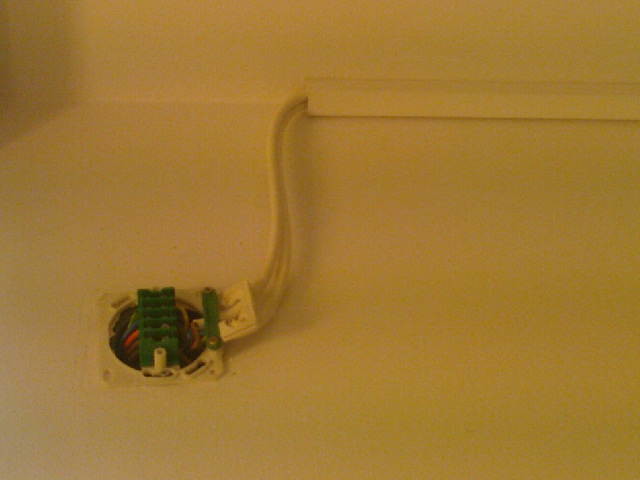

Bild ***.15 visar kåpan i väggen samt att man ser skenan för sladdarna för tvättmaskinen och torktumlaren.

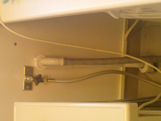

Bild ***.16 visar skenans fortsättning samt hur avloppet är placerat. Tvättmaskinen ska in i öppningen bakom TT.

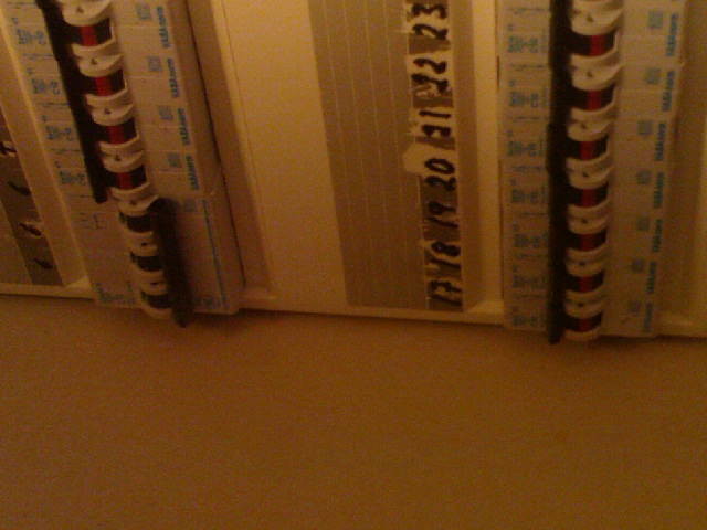

Bild ***.18 visar säkringsskåpet. De nedfällda är till TM och TT. (Denna bild säger väl egentligen inget.
Jag har nog fastnat för Elmonts förslag att ta TM sladd och dra den till ett uttag som jag placerar på väggen bakom TM.
Klarar denna sladd sedan att föda både en TT och en TM den dagen jag tar bort TT? Bef TT är också kopplad (med egen sladd) in i samma kåpa som TM.

Elmont, jag vill helst undvika att skruva isär TM. Sladden till nya TM räcker inte till anslutningsdosan.
Du behöver separata uttag för TM och TT. Sätt upp två enkla uttag i närheten av TM/TT och dra kabel från dosan där maskinerna nu är ansluta. Är du tveksam så ta hjälp av en fackman det tar kanske 1,5-2 timmar inkl resa om du inte bor långt ute i skogen.
Tack Elmont (och ni andra). Nu har jag en plan. Jag kommer att kontakta en elektriker i morgon och göra som Elmont skriver ovan. Återkommer med hur det gick.
Tänk att det alltid ska vara pyssel.....
Ska du sätta upp uttag måste du alltså dra ny kabel från dosan, den mjuka kabel du har nu är anslutningskabel och får inte användas för att mata ett uttag, det är inte heller speciellt lämpligt att skarva den i en dosa på väggen.
Alternativ 1 (underlättar framtida byten): dra två nya lämpliga kablar (EKLK), från dosan till maskinerna och sätt upp två uttag, montera stickpropp på TM och TT.
Alternativ 2: Dra en ny EKLK från dosan till tvättmaskinen där du sätter en brytare liknande den i inlägg #12. Anslut befintlig kabel från tvättmaskinen samt torktumlaren i brytaren på varsin fas.
Om du inte har koll på din trefas är det som nämnts lämpligt att anlita elektriker...

Fick hem elektriker som gjorde en "nödinstallation" av TM.
Han dömde ut befintlig installation; fel anslutningsdosa och mjukkabel rätt in i maskinerna. Han kommer efter jul och drar om allt rätt.

För att avsluta denna tråd. Elektrikern har varit här och han:
- Bytte kåpa i väggen till en platt rund skiva.
- Dragit en EKLK-kabel från denna skiva till en kopplingsdosa (?).
- Från denna dosa har han sedan dragit två tjocka kablar till varsitt enkeluttag bakom respektive maskin.
