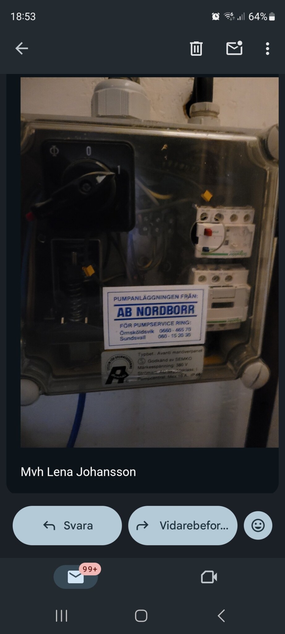

Jag flyttat till ett hus med egenborrad vattenbrunn och det sitter en sån här (Se bild) inne i huset som smäller högt så fort man slår på kran, disk eller tvättmaskin. Vad kan det vara för fel? Behöver vi byta ut delen eller är det någon justering som behöver göras? Tyvärr finns inte företaget kvar så kan inte ringa dom.
Det som troligen smäller är kontaktorer (relä) som slår av och på pumpen gissar jag. Det är i så fall normalt för den typen av styrning. - kontaktorer låter ganska mycket när de sluter och släpper.
Dock lite udda att man gör så då man ofta bryter på pressostaten direkt (och hörs inte så mycket), men kanske har valt arragemanget för att minska risken för fasfel pga bränd kontakt i pressostaten eller för att motorn är stor på pumpen
Och att det smäller så fort vatten tappas beror på att det är för lite luft i hydrofor/hydropress. Det bör åtgärdas för om inte kommer kontaktorn att ta stryk och få en mycket begränsad livslängd.
