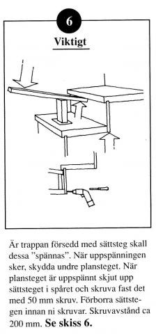

Jag sitter och letar efter ett inlägg där Immobil(?) beskrev hur man spänner en knarrande trappa. Om jag inte minns HELT fel så skulle man helt enkelt skruva ur alla skruvar från baksidans sättsteg. Sedan skulle man spänna varje steg med klossar och kofot. En person spänner alltså upp steget och sedan står en anann person på baksida trappa och skruvar fast sättsteget igen. Bild fanns med i inlägget tror jag.
Huruvida man gjorde denna process uppifrån eller nerifrån kommer jag inte ihåg. Hittar inte heller inlägget. Kan någon hjälpa?...eller beskriva processen igen?
Kan det va detta du tänker på?
Ah. You are the man. Inte konstigt att jag inte hittade inlägget när all text låg i en bild. Vet du om det spelar roll om man börjar uppifrån eller nerifrån? Förresten, var kommer bilden från?
Jag tycker det är bäst att börja uppifrån.
