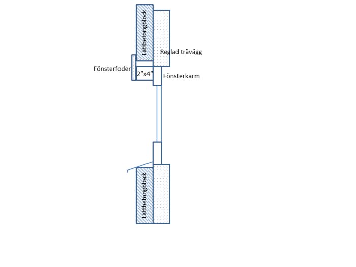

På två av fönstren i sutterängplan har det trängt in små mängder vatten vid extrema väderförhållanden här på västkusten. Tänkte försöka åtgärda detta nu i sommar och lyfte på fönsterfodren i går och blev lite fundersam på att det inte läckt in mer under de 35 åren som huset stått här....

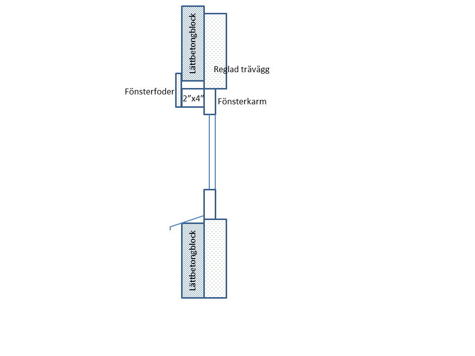

så här ser det ut idag:

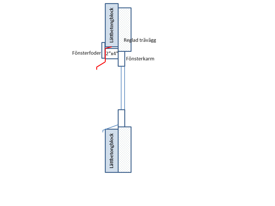

Min tanke är att låta tillverka överbleck enligt den röda markeringen på skissen nedan och sedan fylla på med lämpligt klet för att täta mellan plåt-lättbetong och träregel (markerad som 2"x4").
Tror ni det kommer funka, eller finns det bättre sätt att göra detta på. Hur ska en överplåt egentligen monteras i detta fallet?
