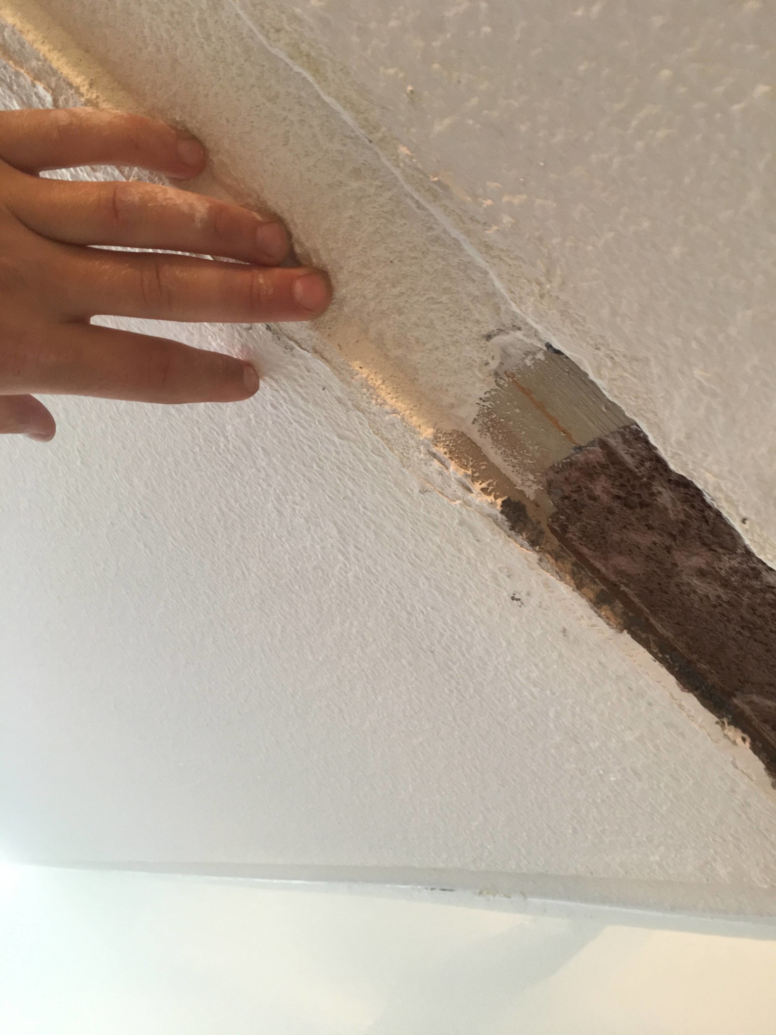

Hej! Vi har rivit en vägg i vår lgh och där väggen tidigare stod vill vi laga innertaket. Huset är byggt 1970 och innertaket har en speciell struktur. Har någon förslag på hur vi kan efterlikna strukturen för att göra lagningen osynlig? Skulle en väldigt grov roller kunna fungera efter vi spacklat ytan?
  • Hand som rör vid en strukturerad innertakskant där en vägg har tagits bort, med synlig spacklad yta och gammal struktur.
Gör så här:
1: skrapa och slipa rent alla kanter
2: spackla ut hela skarven, det kommer säkert krävas 2-3 spacklingar
3: när det är jämnt och fint så spacklar ni ett lite tjockare lager över skarven, och använder en roller som är typ 10 cm bred och rullar i det blöta spacklet tills ni tycker att det är ok. Låt sedan torka.
4: Måla sedan hela taket. Det kommer kanske inte bli exakt lika men det brukar funka
