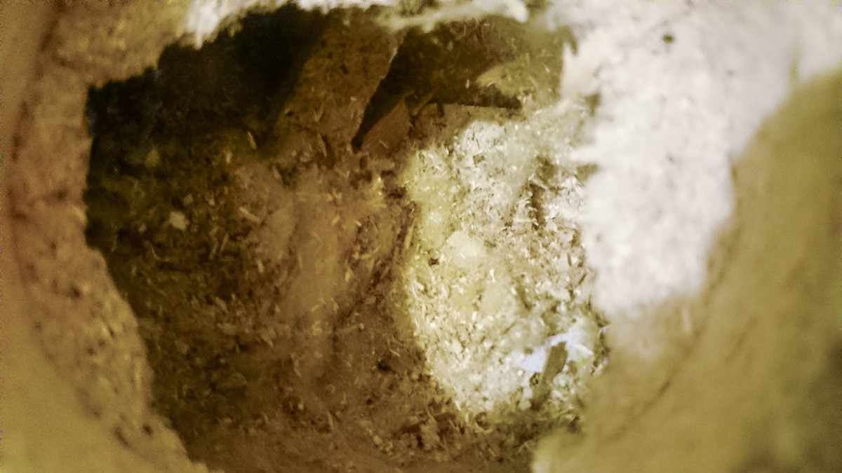

Efter vattenläckage. Hur mycket fukt är normalt i golv och isoleringen där under?
Vi hade ett mindre vattenläckage från en diskmaskin där flertalet liter rann ut över golvet och ned under laminatgolvet och det underliggande golvet i ett hörn. Vi tog bort allt laminatgolv på en gång.
Besiktningsman har varit här och uppmätt förhöjda värden i golvet närmast väggen. Han sade att man nog skulle få ta upp skivan under golvet och kolla isoleringen där under och byta denna.
Har haft avfuktare och värmefläkt på ett tag efter det.
Nu tog jag bort lite matta och borrade ett hål i skivan. Köpte en billig fuktmätare på Clas O:
http://www.clasohlson.com/se/Fuktkvotmätare-MS6900/36-5734
Mätte med denna cirka 16% i golvskivan på de ställen markerade på bilden. Körde även ned den någon decimeter i isoleringen och där indikerade den på drygt 40% luftfuktighet.
Detta låter inte som så farligt, eller?
Tror ni jag behöver ta upp skivan och byta ut isoleringen? Eller är det bara att lägga tillbaka laminatgolvet uppe på igen?
Mycket tacksam för era svar!

Nä. Vänta nån vecka och mät igen, det borde ventilera ut nu när du öppnat.
Jag hade en översvämning som jag inte gjorde nått åt, när vi sålde huset ett år senare såg besiktingsmannen spåren av vattnet i golvet underifrån ( vi berättade om översvämningen) men nån fukt gick inte att mäta, det hade torkat upp.

Vattenläckaget var för ett par månader sedan. Vi öppnade dock upp hålet nu i helgen som var. Laminatgolvet tog vi dock bort på en gång så att mattan var framme. Så jag vet inte hur mycket som faktiskt hann rinna ned på sidan av golvet.
Men de mätvärden jag fick nu, var dessa för höga?
Hur mäter jag bäst fukten nere i isoleringen?

Hej igen,
Mätte golvet igen nu och kom lite längre ned i skivan med mätinstrumentet och fick då 22%.
Är detta lite högt och tyder på att vi bör plocka upp skivan och byta denna samt inspektera isoleringen under?
Jag vet inte vad för fuktighet som är normalt i golvet.
Tyvärr bröts mätstavarna av när jag skulle mäta på annat ställe på golvet. Men skar en skåra där så jag kom ner ett par millimeter och där indikerar den på 9,9%.
